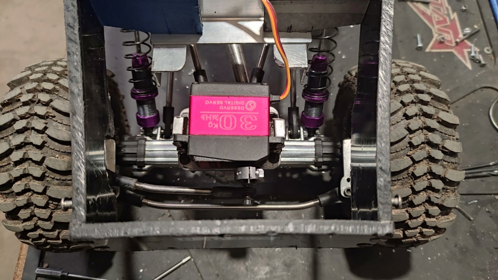

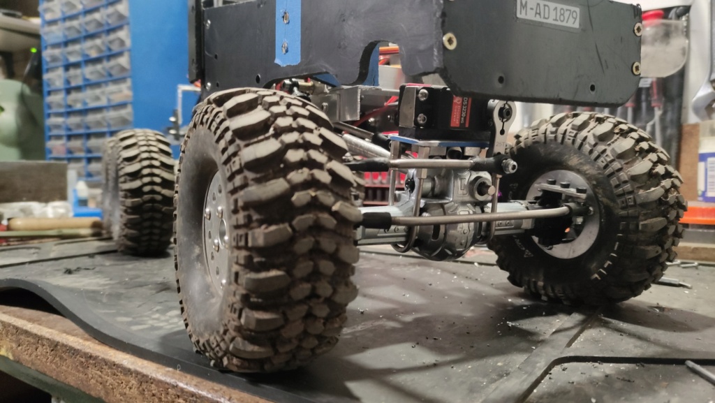

Message  Gégé35 Sam 27 Nov - 19:58
Bien du taf tout ça ! chassis à modifier , montage pont , inversion encrages liens et amortos AR , télécommande ...bon c est fonctionnant ! encore à voir les pneus AR qui frottent sur l habillage en braquage maintenant , nouveau positionnement de l accu , branchement et filasse ... lol!  le plus gros est fait , quelques photos Wink
Nouveau projet : Camion Unimog Trial 6x6 - Page 11 Img_2036
Le pont inter , tout fin maintenant !
Nouveau projet : Camion Unimog Trial 6x6 - Page 11 Img_2038
Vu de l arrière , la barre de direction assez haute , à ce niveau pas de souci ... Cool
Nouveau projet : Camion Unimog Trial 6x6 - Page 11 Img_2037
L implantation , assez content , juste l habillage partie qui frotte ...plus problématique si l on veut conserver un bon croisement de ponts et rayon de braquage !
Je vais remettre ça demain , de ce temps là on est bien à bricoler ... Arrow

Message  Gégé35 Lun 24 Jan - 19:48
La nouvelle boite Injora avec slipper et sans Dig...
Nouveau projet : Camion Unimog Trial 6x6 - Page 11 Img_2082
Une petite nouveauté , c est quoi...? Wink
