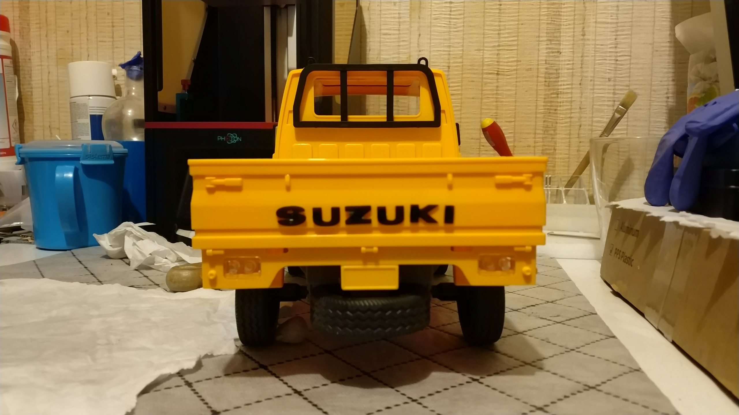

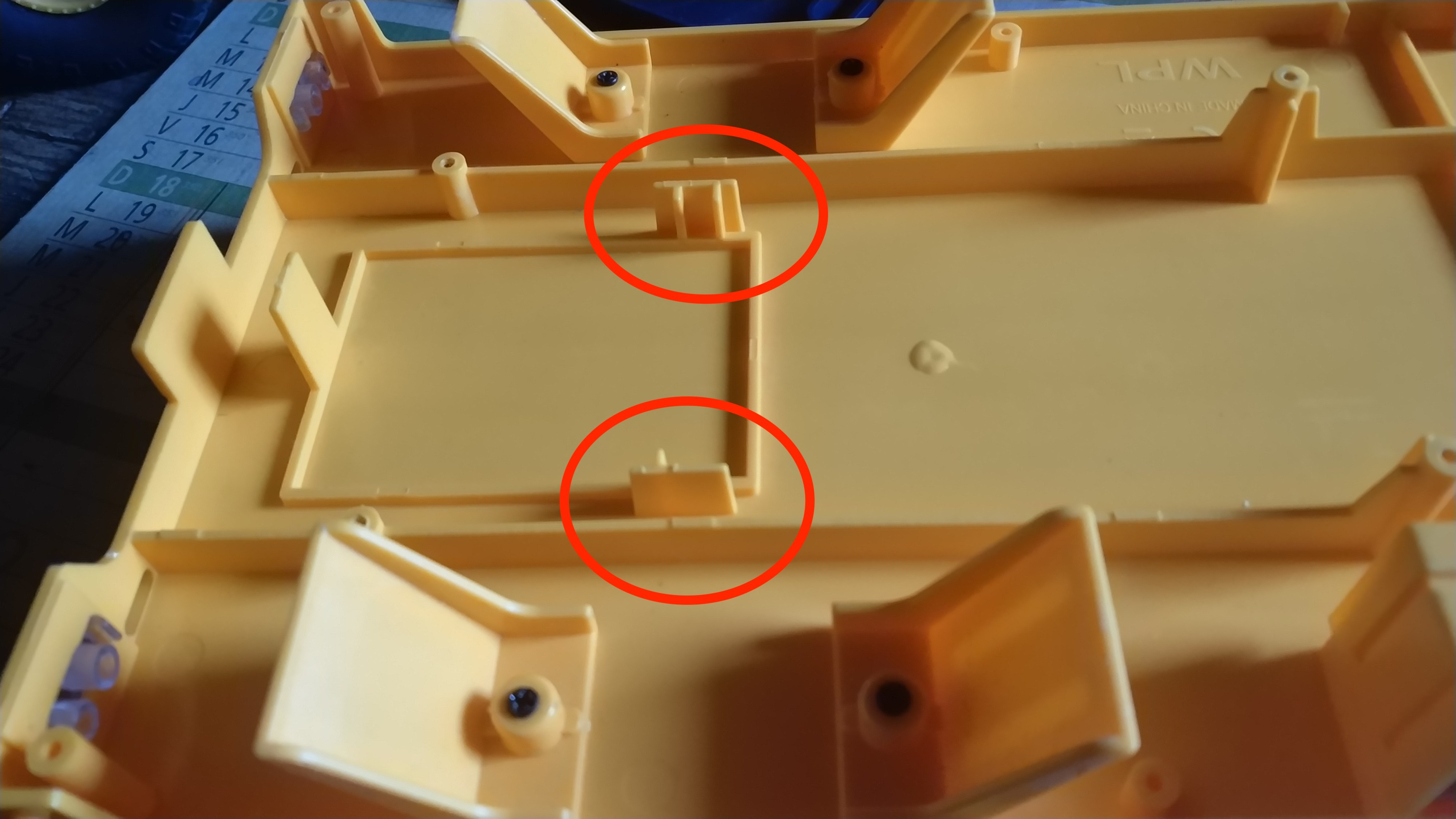

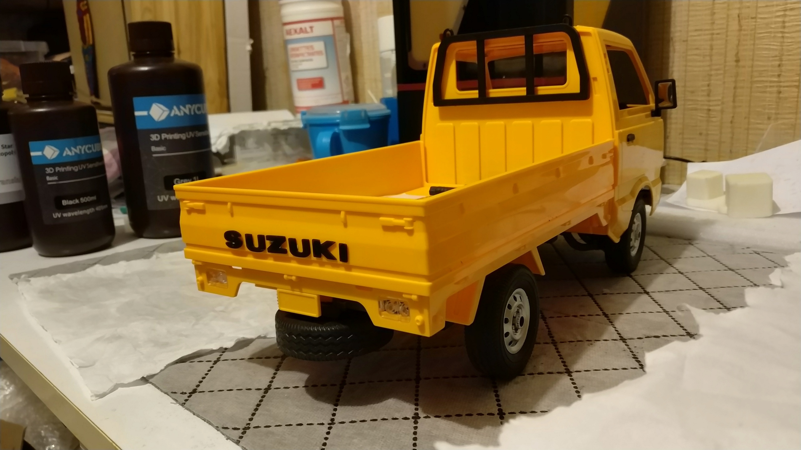

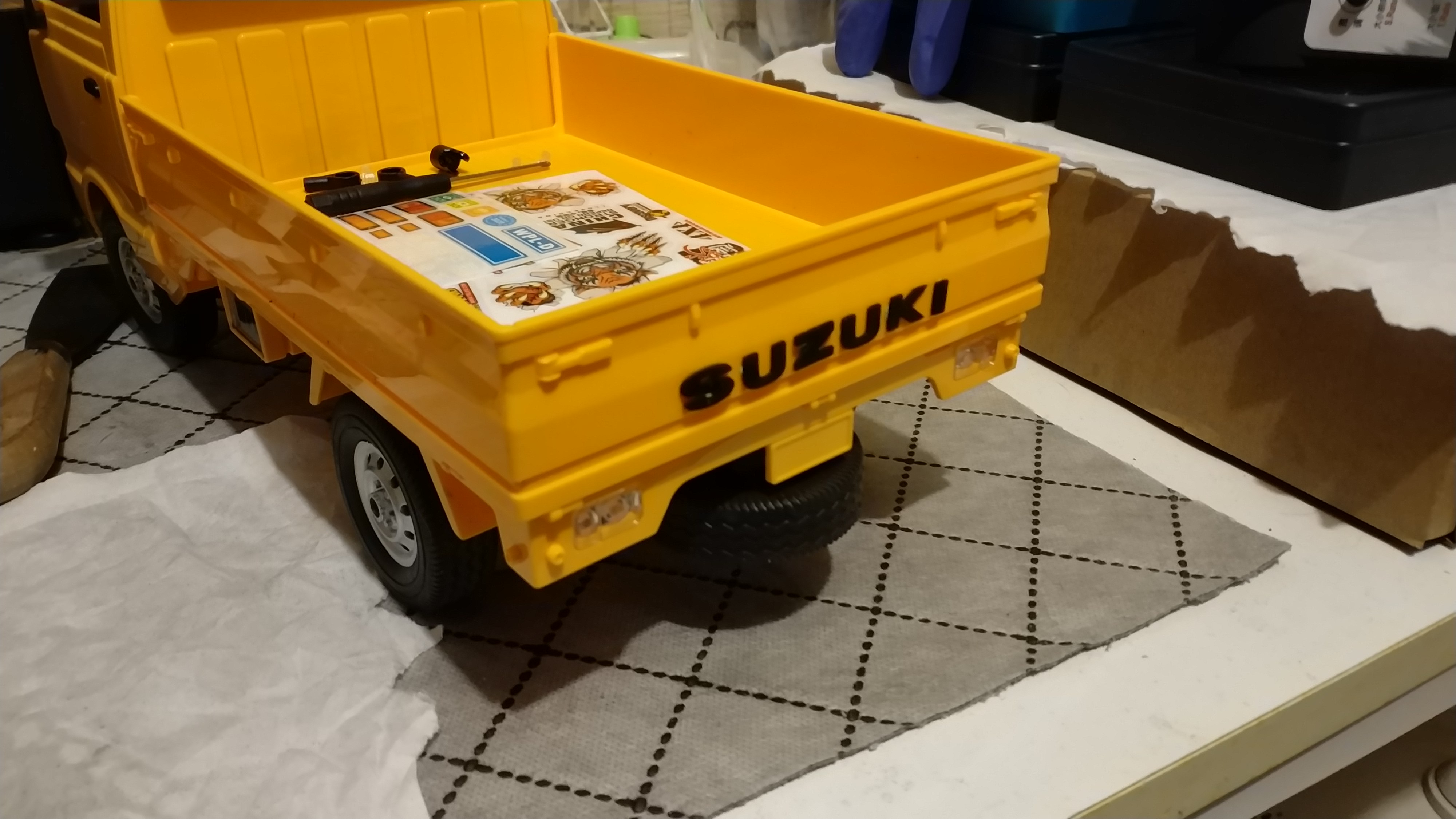

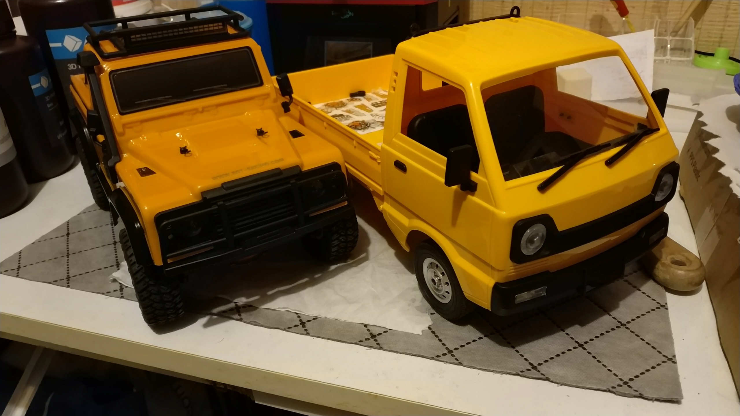

Bon, sur ma lancée je me suis dis pourquoi pas faire l'arrière. J'ai redimensionné les lettres pour qu'elles s'adaptent à la plaque arrière qui est un peu plus fine que sur le 1/1 :
Un énorme camion de plus, le WPL D12 Suzuki Carry 1/10... - Page 2 Img_2737
Un énorme camion de plus, le WPL D12 Suzuki Carry 1/10... - Page 2 Img_2738
Un énorme camion de plus, le WPL D12 Suzuki Carry 1/10... - Page 2 Img_2739
Un énorme camion de plus, le WPL D12 Suzuki Carry 1/10... - Page 2 Img_2810
Comme pour l'avant, c'est collé à la va vite à la Patafix, y a moyen de faire ça plus proprement.
Voila voila, si quelqu'un possédant ce petit véhicule est intéressé je fais le lot total (avant + arrière) à 2€ FdP inclus... Wink

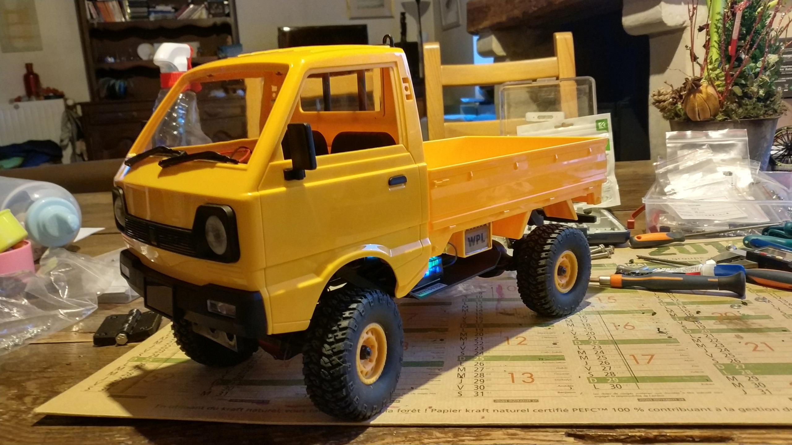

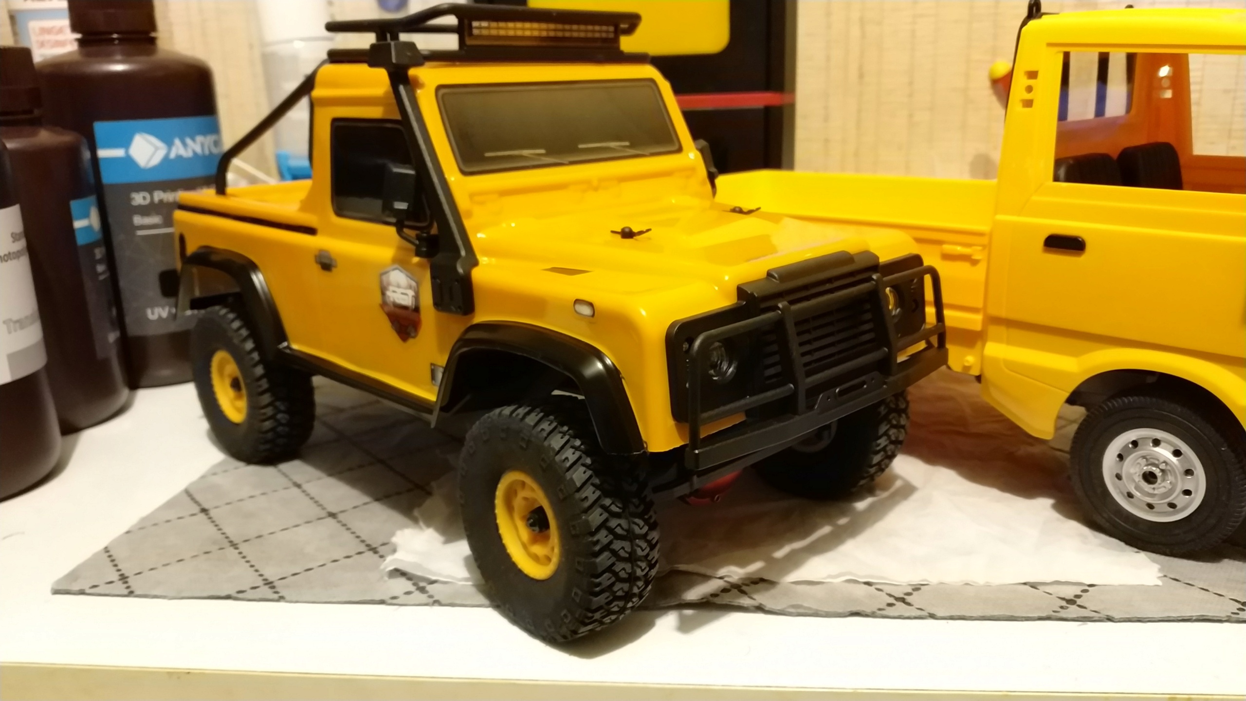

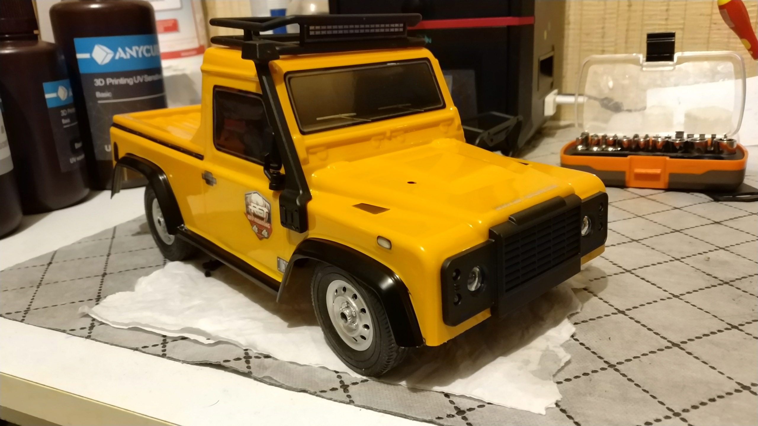

Les amis, l'heure est grave... Pour pas que le petit Kiki bis s'ennuie j'ai adopté un autre petit Kiki, enfin un Landroro plutôt... Reçu lundi matin, direct d'un entrepôt Chinois en République Tchèque  geek
Un énorme camion de plus, le WPL D12 Suzuki Carry 1/10... - Page 2 Img_2743
Un p'tit RGT 1/16ème avec sa belle carro jaune, copie de Defender ! Ils s'entendent très bien...
Un énorme camion de plus, le WPL D12 Suzuki Carry 1/10... - Page 2 Img_2745
Un énorme camion de plus, le WPL D12 Suzuki Carry 1/10... - Page 2 Img_2744
Ce midi je suis donc parti au boulot content de cette nouvelle acquisition...
Et ce soir en rentrant, que vois-je ??? Mais qu'ont-ils fait ???
Un énorme camion de plus, le WPL D12 Suzuki Carry 1/10... - Page 2 Img_2748
Un énorme camion de plus, le WPL D12 Suzuki Carry 1/10... - Page 2 Img_2747
Vous y croyez vous !!!???
Un énorme camion de plus, le WPL D12 Suzuki Carry 1/10... - Page 2 Img_2746

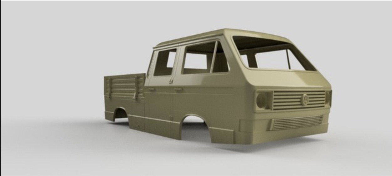

Explication, avec Alex on a vu ça :
Et je crois que j'ai trouvé une autre petite carro pour mettre sur le châssis d'origine :
Un énorme camion de plus, le WPL D12 Suzuki Carry 1/10... - Page 2 Captu242
Mais bon, on va commencer par le petit Suzuk' 4x4 jaune... Very Happy

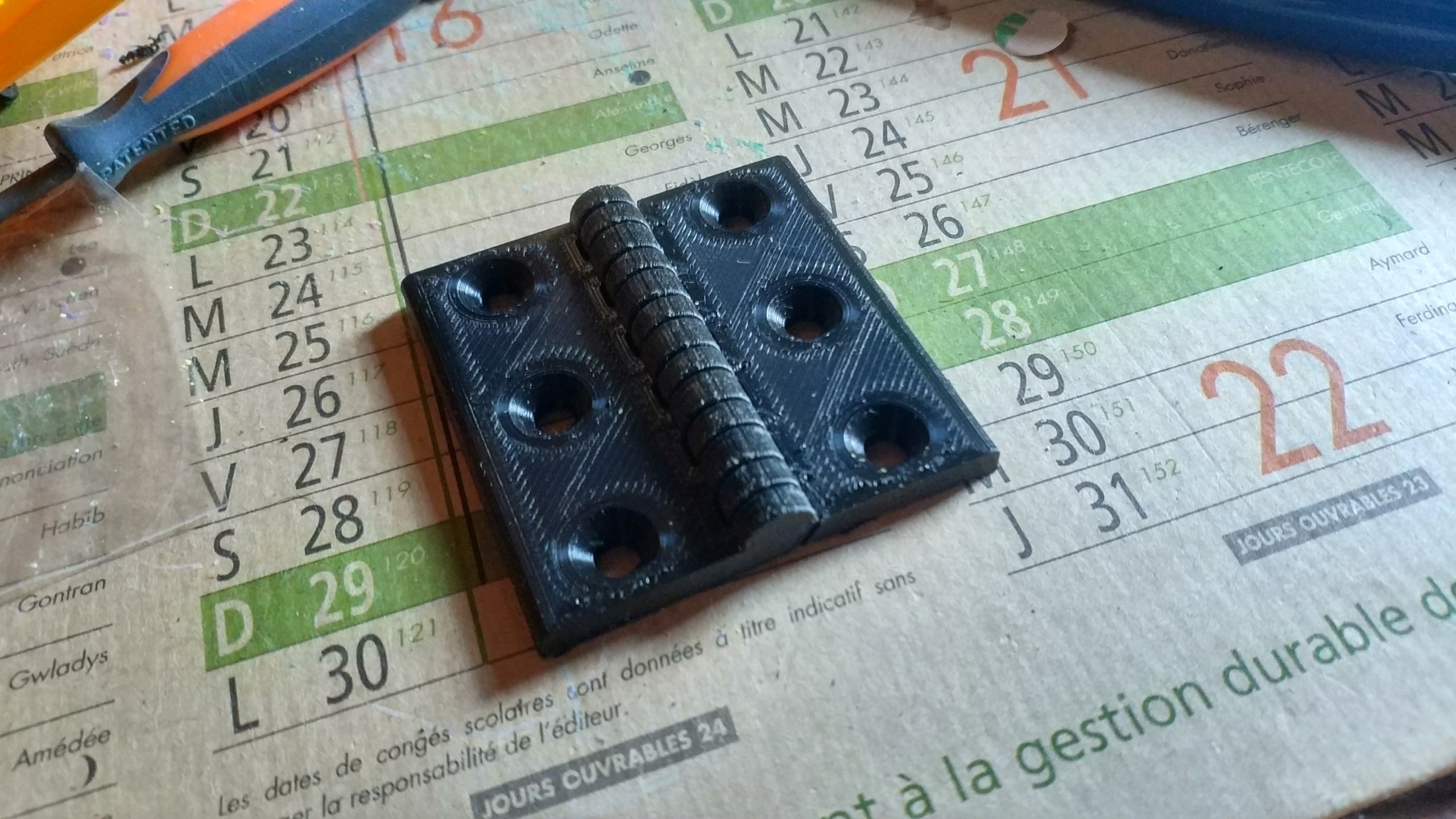

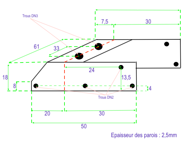

Bon, pour ma modif il me faut une pièce spécifique, je vais donc l'imprimer... Problème, mon Fusion ne veut plus s'ouvrir (erreur réseau ou ch'ais pas quoi !) et Sketchup je rame complètement !
Donc si quelqu'un pouvait me modéliser ma pièce, et me sortir un beau fichier STL, je lui en serait éternellement reconnaissant à vie jusqu'à la fin de mes jours (ou des siens si il part avant moi, faut pas déconner non plus lol! ) !!
Voici un petit schéma, soyez indulgent, j'ai aucune formation en dessin industriel et je fais ça avec l'Aperçu sous Mac (équivalent de Paint sous Windows... lol! ).
Un énorme camion de plus, le WPL D12 Suzuki Carry 1/10... - Page 2 Piece_10
Merci d'avance. Arrow

il manque quelques cotes comme l'entraxe des trou D2
ce sont les cotes exterieures? (extrusion de 2.5 par l'interieur ?)
la face caché avec le biais est pleine ou vide ?
c'est un truc comme ca ?
Messages : 862

Message  pleinair37 Jeu 14 Jan - 19:59
C'est exactement ça !
Pour les 3 petits trous en DN2 (diamètre 2mm en fait, déformation professionnelle..) ce n'est pas trop important, il suffit juste qu'ils soient bien répartis. C'est avec ces trous que je vais fixer ma pièce aux longerons du châssis, comme tu les as mis c'est très bien (peut être décaler celui de gauche un peu plus à gauche).
Sinon, j'ai mis la cote extérieur, donc entre les 2 montants verticaux on a 56mm :

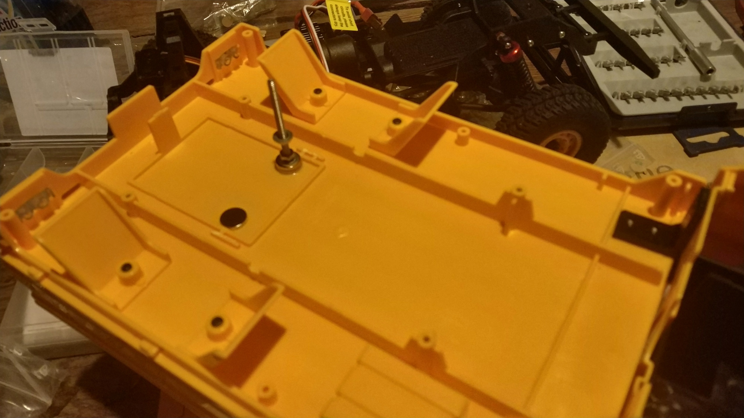

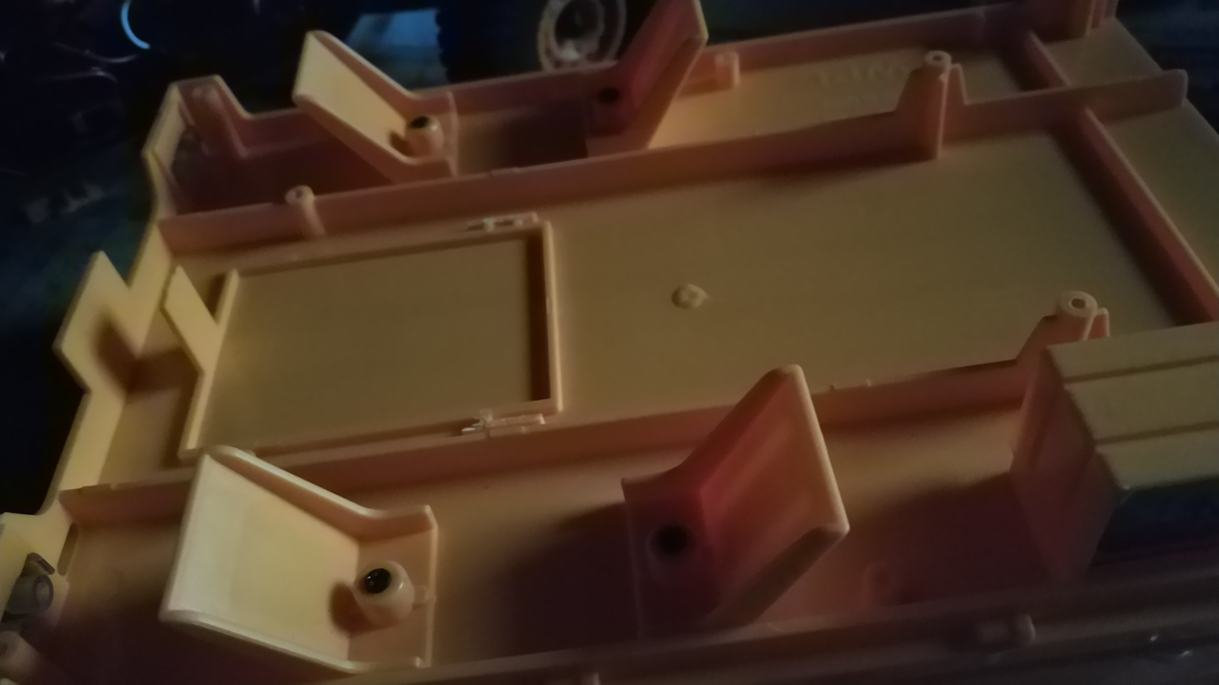

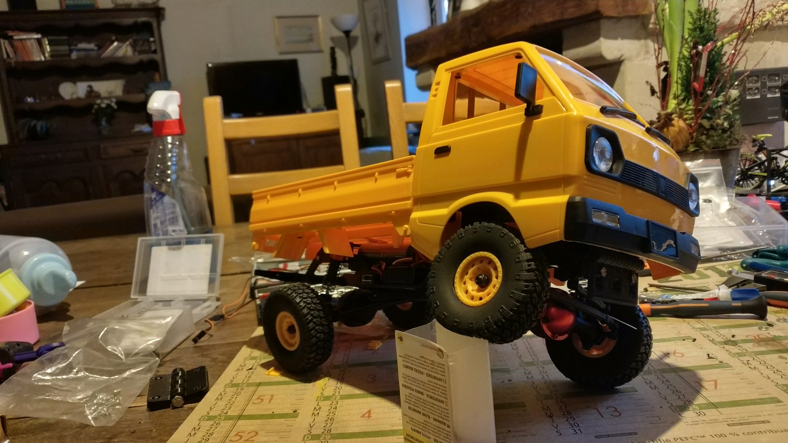

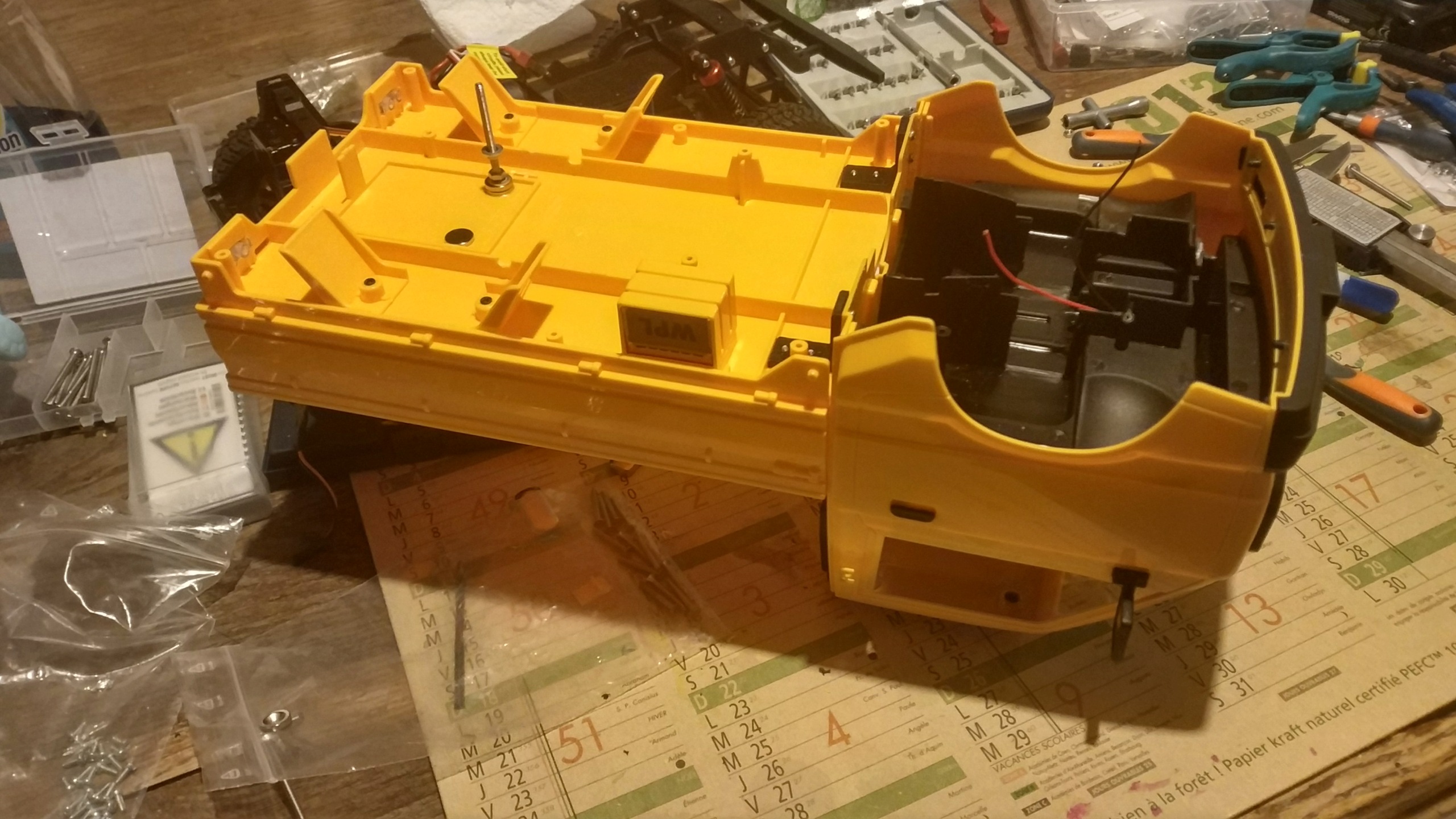

Bon j'avance, doucement mais j'avance... clown
Déjà, création d'une équerre sous Fusion 360 pour assembler la cabine et la benne qui sont en 2 parties séparées :
Un énorme camion de plus, le WPL D12 Suzuki Carry 1/10... - Page 2 Captu248
Une bonne heure pour ça quand même, je dois pas avoir les mêmes gênes que Patcha pour la 3D... lol!
Pas grave, je vais pouvoir l'imprimer en 2 exemplaires...
Sinon, petite avancée sur le châssis également, j'ai coupé les tours d'amortos à l'arrière pour mettre la pièce qui va permettre de rabaisser la benne et j'ai aussi coupé les petites pattes sous la benne qui gênaient ainsi que sous la cabine ! Nettoyage par le vide...  lol!
Un énorme camion de plus, le WPL D12 Suzuki Carry 1/10... - Page 2 Img_2805
Un énorme camion de plus, le WPL D12 Suzuki Carry 1/10... - Page 2 Img_2806
Un énorme camion de plus, le WPL D12 Suzuki Carry 1/10... - Page 2 Img_2808
Un énorme camion de plus, le WPL D12 Suzuki Carry 1/10... - Page 2 Img_2807
Un énorme camion de plus, le WPL D12 Suzuki Carry 1/10... - Page 2 16111610
Mise en place de la pièce vissée au châssis :
Un énorme camion de plus, le WPL D12 Suzuki Carry 1/10... - Page 2 Img_2809
Un énorme camion de plus, le WPL D12 Suzuki Carry 1/10... - Page 2 Img_2811
Remontage des amortos :
Un énorme camion de plus, le WPL D12 Suzuki Carry 1/10... - Page 2 Img_2812
Un énorme camion de plus, le WPL D12 Suzuki Carry 1/10... - Page 2 Img_2816
Un énorme camion de plus, le WPL D12 Suzuki Carry 1/10... - Page 2 Img_2817
Un énorme camion de plus, le WPL D12 Suzuki Carry 1/10... - Page 2 Img_2818
Remontage des roues :
Un énorme camion de plus, le WPL D12 Suzuki Carry 1/10... - Page 2 Img_2821
Pose des aimants à l'arrière pour la fixation de la carro :
Un énorme camion de plus, le WPL D12 Suzuki Carry 1/10... - Page 2 Img_2819
Et inversion du servo de direction pour que les fils sortent à gauche sinon avec la cabine rabaissée ça passe pas :
Un énorme camion de plus, le WPL D12 Suzuki Carry 1/10... - Page 2 16111612
Un énorme camion de plus, le WPL D12 Suzuki Carry 1/10... - Page 2 16111611
Et voila, c'est tout pour aujourd'hui, je m'en vais imprimer mes équerres... :bye2:

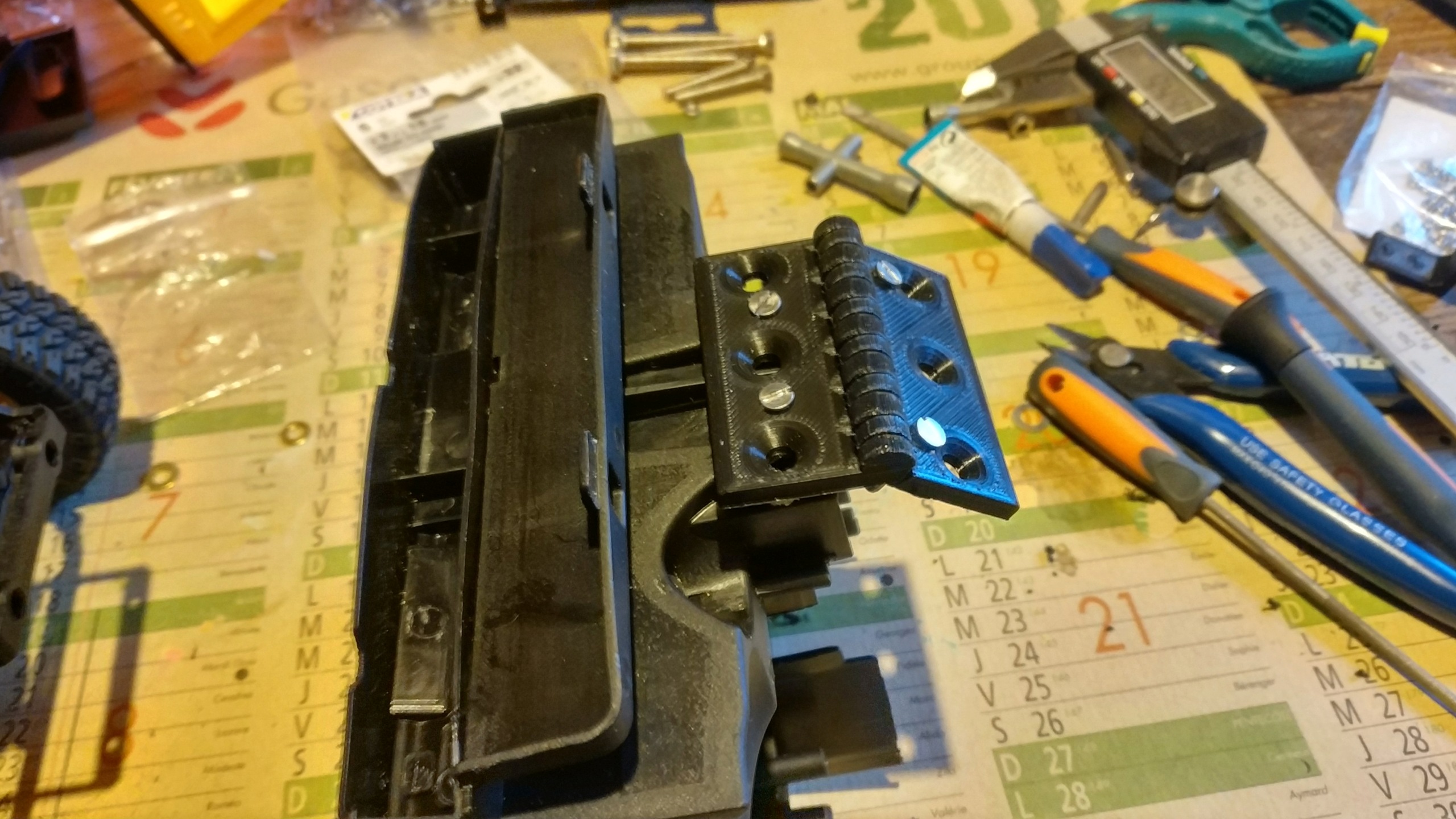

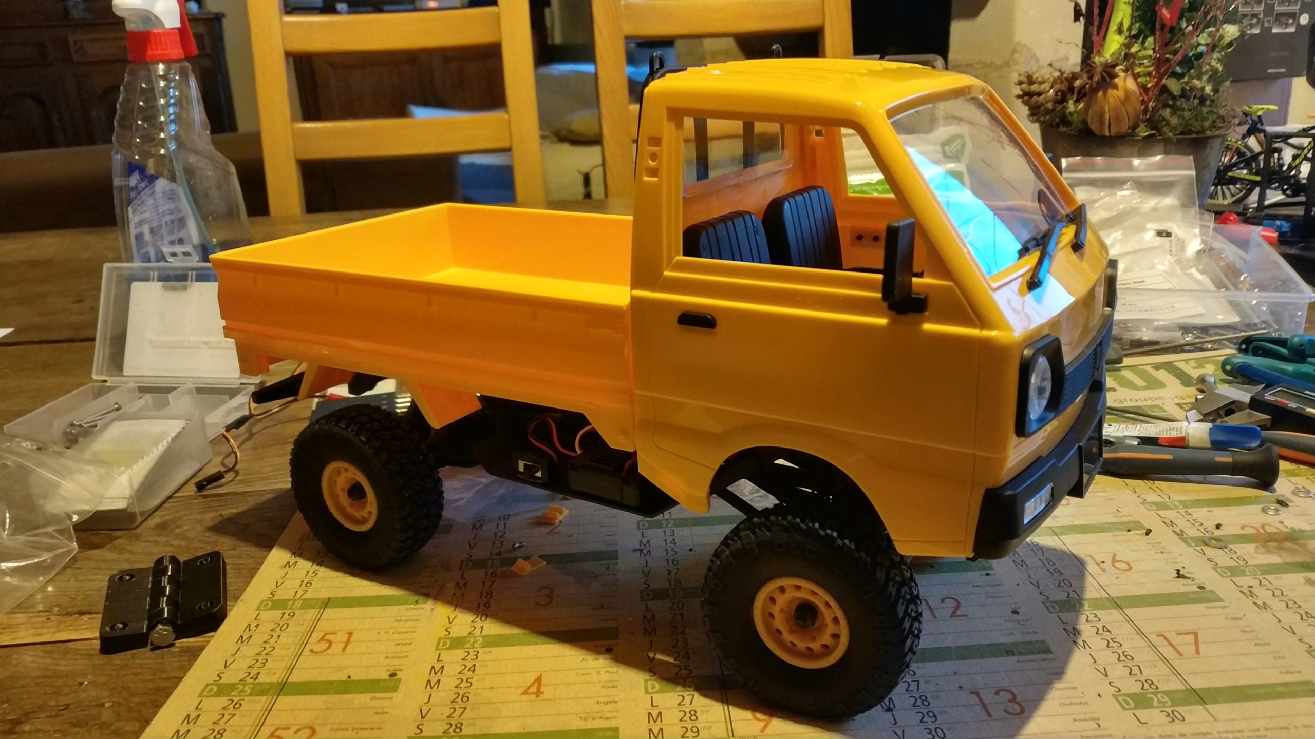

Message  pleinair37 Ven 22 Jan - 18:48
Allez, c'est reparti...
Impression des équerres OK, installation OK...
Un énorme camion de plus, le WPL D12 Suzuki Carry 1/10... - Page 2 Img_2824

Collage des aimants sous la benne :
Un énorme camion de plus, le WPL D12 Suzuki Carry 1/10... - Page 2 Img_2826
Un énorme camion de plus, le WPL D12 Suzuki Carry 1/10... - Page 2 Img_2825
A la base je voulais aussi fixer l'avant avec des aimants, mais après réflexion je me suis dis que le plus simple et le plus pratique serait de faire un système de carro basculante. Donc j'ai imprimé une charnière trouvée sur le net :
Un énorme camion de plus, le WPL D12 Suzuki Carry 1/10... - Page 2 Img_2828
Un énorme camion de plus, le WPL D12 Suzuki Carry 1/10... - Page 2 Img_2829
Et hop !
Un énorme camion de plus, le WPL D12 Suzuki Carry 1/10... - Page 2 Img_2827
Un énorme camion de plus, le WPL D12 Suzuki Carry 1/10... - Page 2 Img_2831
Un énorme camion de plus, le WPL D12 Suzuki Carry 1/10... - Page 2 Img_2832
Un énorme camion de plus, le WPL D12 Suzuki Carry 1/10... - Page 2 Img_2830
Un énorme camion de plus, le WPL D12 Suzuki Carry 1/10... - Page 2 Img_2833
Un énorme camion de plus, le WPL D12 Suzuki Carry 1/10... - Page 2 Img_2835
Et niveau croisement on est bon ! lol!
Un énorme camion de plus, le WPL D12 Suzuki Carry 1/10... - Page 2 Img_2834
Bon pour la partie gros oeuvre c'est quasi fini, maintenant je vais attaquer la partie finition, déco et éclairage !
