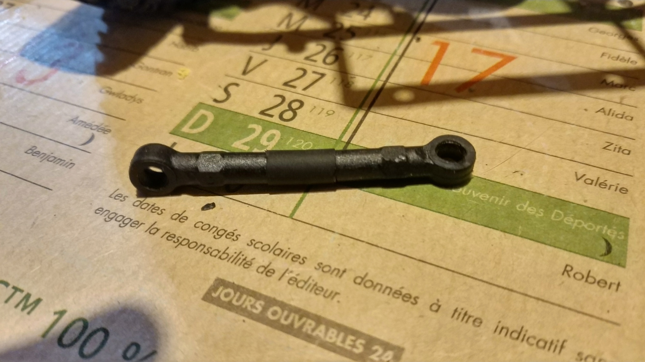

Message  pleinair37 Lun 25 Jan - 0:03

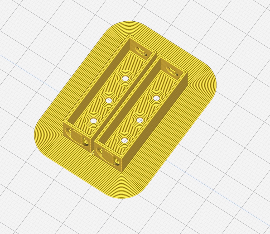

Bon, le servo de direction inversé c'est pas glop ! Ca braque bien à gauche mais que dalle à droite ! Du coup je vais le placer à l'horizontal, mais pour ça il faut que je me fasse un petit support de servo. Chose faite sous Fusion 360 :
Un énorme camion de plus, le WPL D12 Suzuki Carry 1/10... - Page 3 Captu249
Et pour que ça fonctionne, il faut que je fasse pivoter les 2 chapes de la barre de direction de 90° l'une par rapport à l'autre. Comme elle est d'une seule pièce, pas le choix que de couper au milieu et de recoller à la cyano avec un petit manchon de gaine thermo :
Un énorme camion de plus, le WPL D12 Suzuki Carry 1/10... - Page 3 Img_2836
Un énorme camion de plus, le WPL D12 Suzuki Carry 1/10... - Page 3 Img_2837
Si ça tient pas je manchonnerais avec un petit tube plastoc...

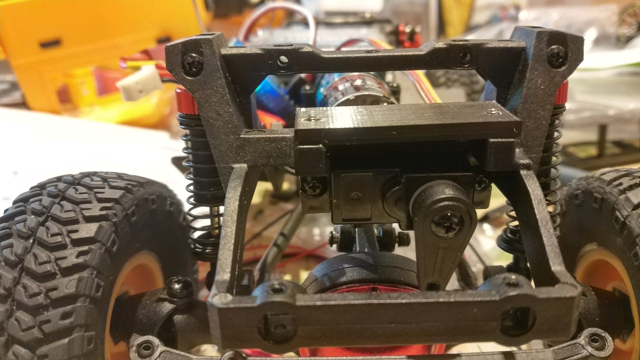

Voila, servo monté. Bon ça a pas été sans mal, j'ai refais la pièce avec des trous plus petit pour fixer le servo dessus. Les premiers trous que j'avais fait étaient trop gros et j'étais obligé de mettre des écrous derrières pour que ça tienne. Pas du tout pratique car peu accessible. La c'est mieux, pas d'écrou et ça tient bien.
Un énorme camion de plus, le WPL D12 Suzuki Carry 1/10... - Page 3 Img_2841
Un énorme camion de plus, le WPL D12 Suzuki Carry 1/10... - Page 3 Img_2844
Un énorme camion de plus, le WPL D12 Suzuki Carry 1/10... - Page 3 Img_2842
Un énorme camion de plus, le WPL D12 Suzuki Carry 1/10... - Page 3 Img_2843
Un énorme camion de plus, le WPL D12 Suzuki Carry 1/10... - Page 3 Img_2845
Un énorme camion de plus, le WPL D12 Suzuki Carry 1/10... - Page 3 Img_2846
Bon ça braque toujours pas des masses, un petit réglage s'imposera plus tard... drunken

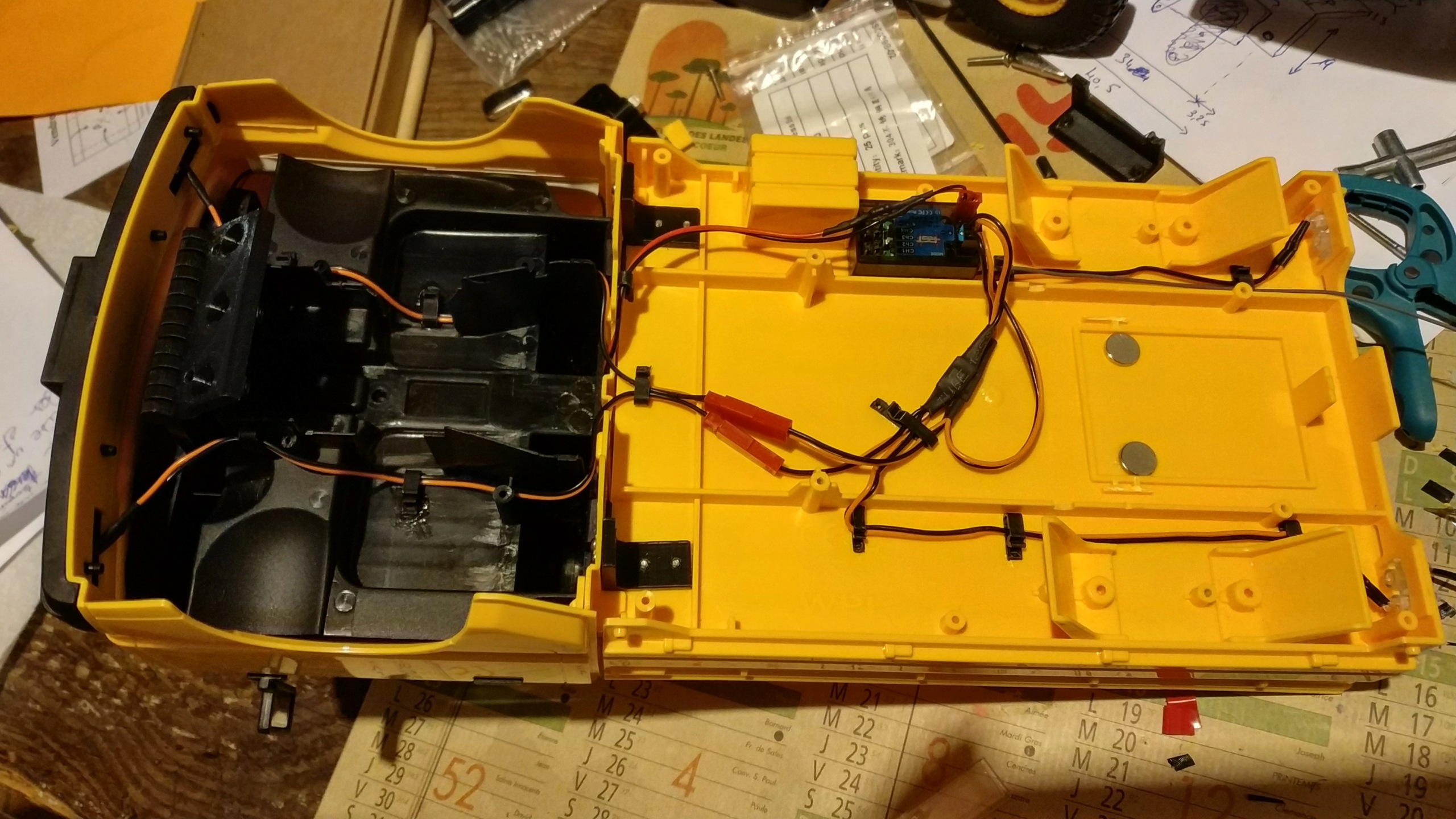

Message  pleinair37 Jeu 4 Fév - 0:23
La suite...
J'ai imprimé des petits crochets pour passer tous mes câbles d'éclairage, une vraie forêt.
Un énorme camion de plus, le WPL D12 Suzuki Carry 1/10... - Page 3 Img_2849
Un énorme camion de plus, le WPL D12 Suzuki Carry 1/10... - Page 3 Img_2848
Et encore, il manque les 2 feux de portière et les feux arrière...

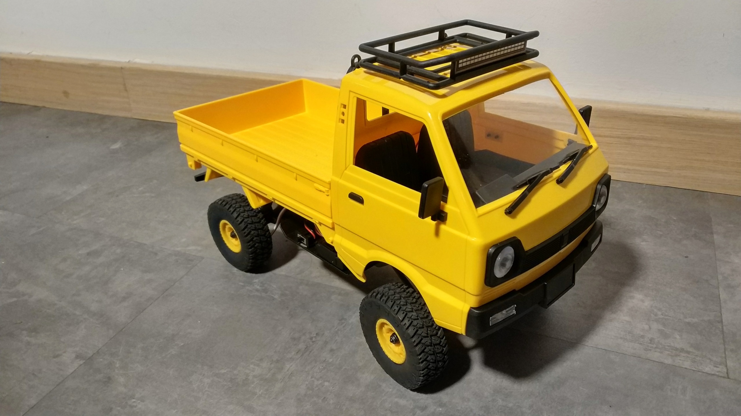

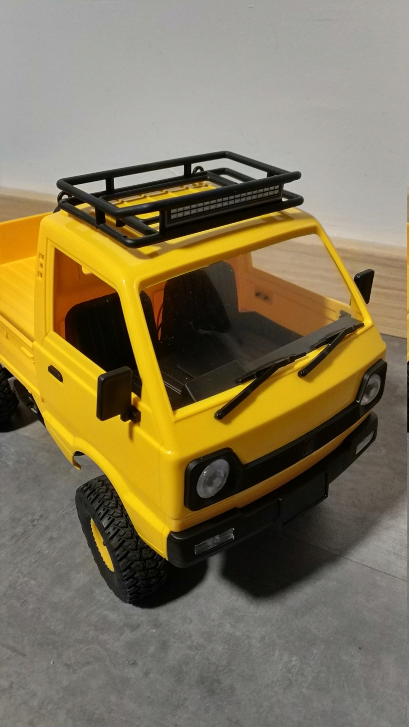

Installation de la galerie de toit du Def d'origine :
Un énorme camion de plus, le WPL D12 Suzuki Carry 1/10... - Page 3 Img_2852
Un énorme camion de plus, le WPL D12 Suzuki Carry 1/10... - Page 3 Img_2851
Un énorme camion de plus, le WPL D12 Suzuki Carry 1/10... - Page 3 Img_2850
Un énorme camion de plus, le WPL D12 Suzuki Carry 1/10... - Page 3 Img_2855
Un énorme camion de plus, le WPL D12 Suzuki Carry 1/10... - Page 3 Img_2854
Un énorme camion de plus, le WPL D12 Suzuki Carry 1/10... - Page 3 Img_2853
Je vais lui faire un petit arceau pour la benne, impression 3D ou profilés plastique ?

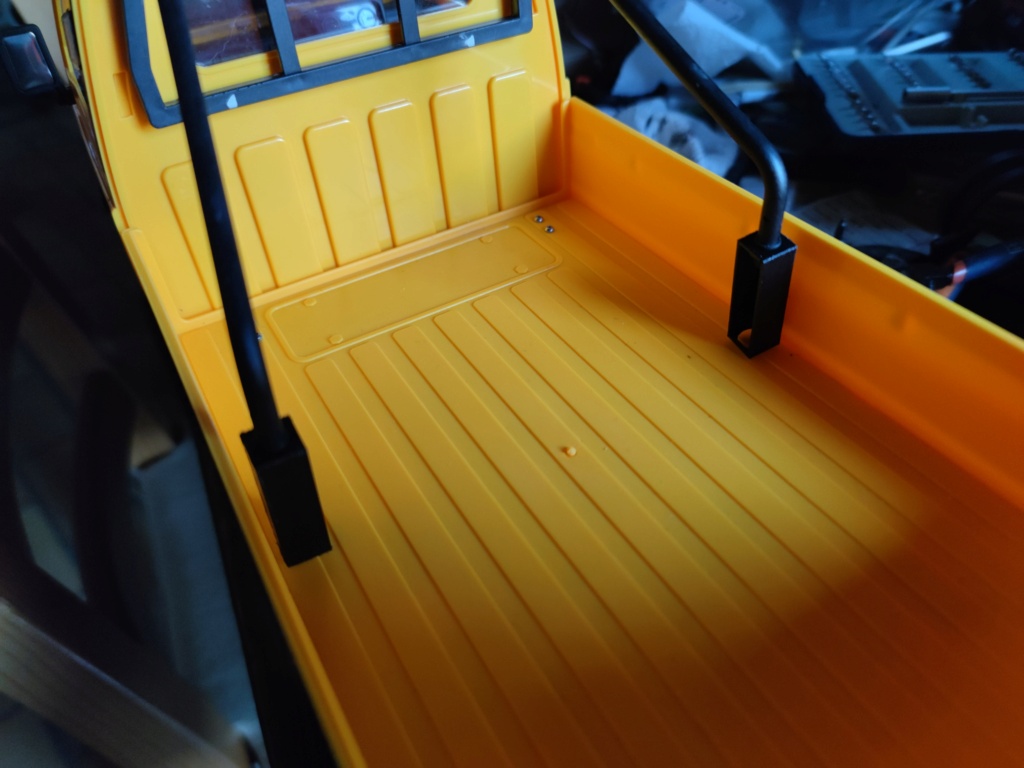

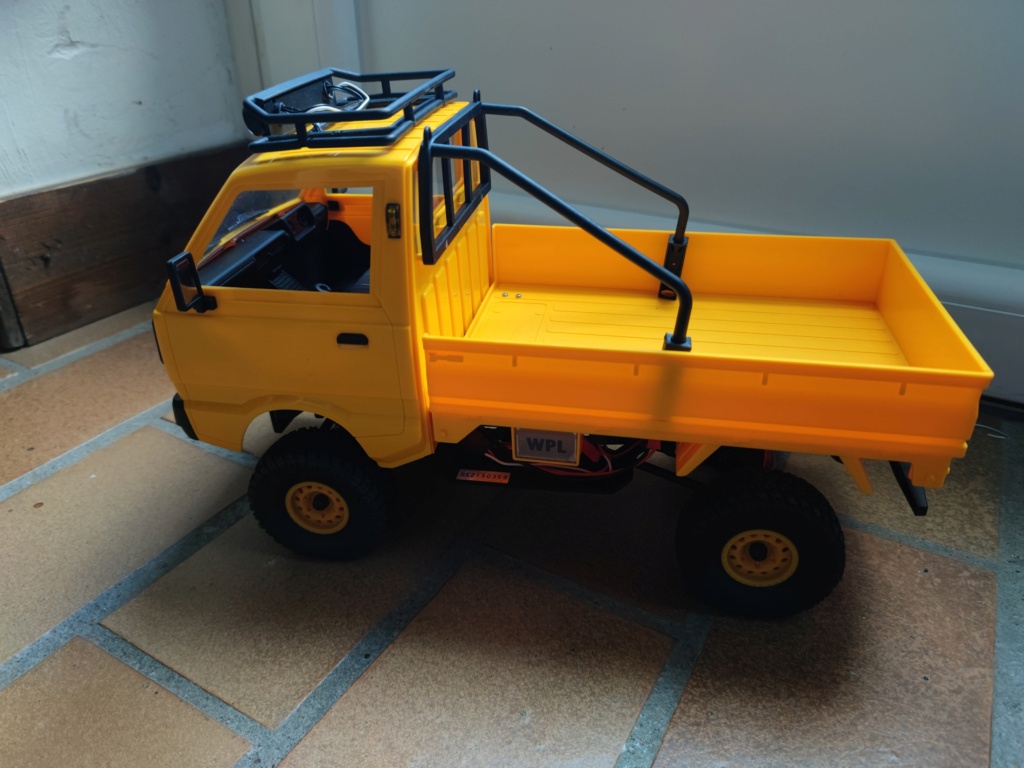

Message  pleinair37 Jeu 29 Avr - 0:27
Bon je me suis remis un peu sur le Suzuk, éclairage fini et arceau bien avancé. J'ai décidé de réutiliser l'arceau du Land RGT, les morceaux étant fixés par des petites vis il est assez modulable. Je l'ai vissé sur la grille de la vitre arrière et j'ai fait 2 petits supports en 3D pour le monter sur les montants de la benne, reste à fixer tout ça...

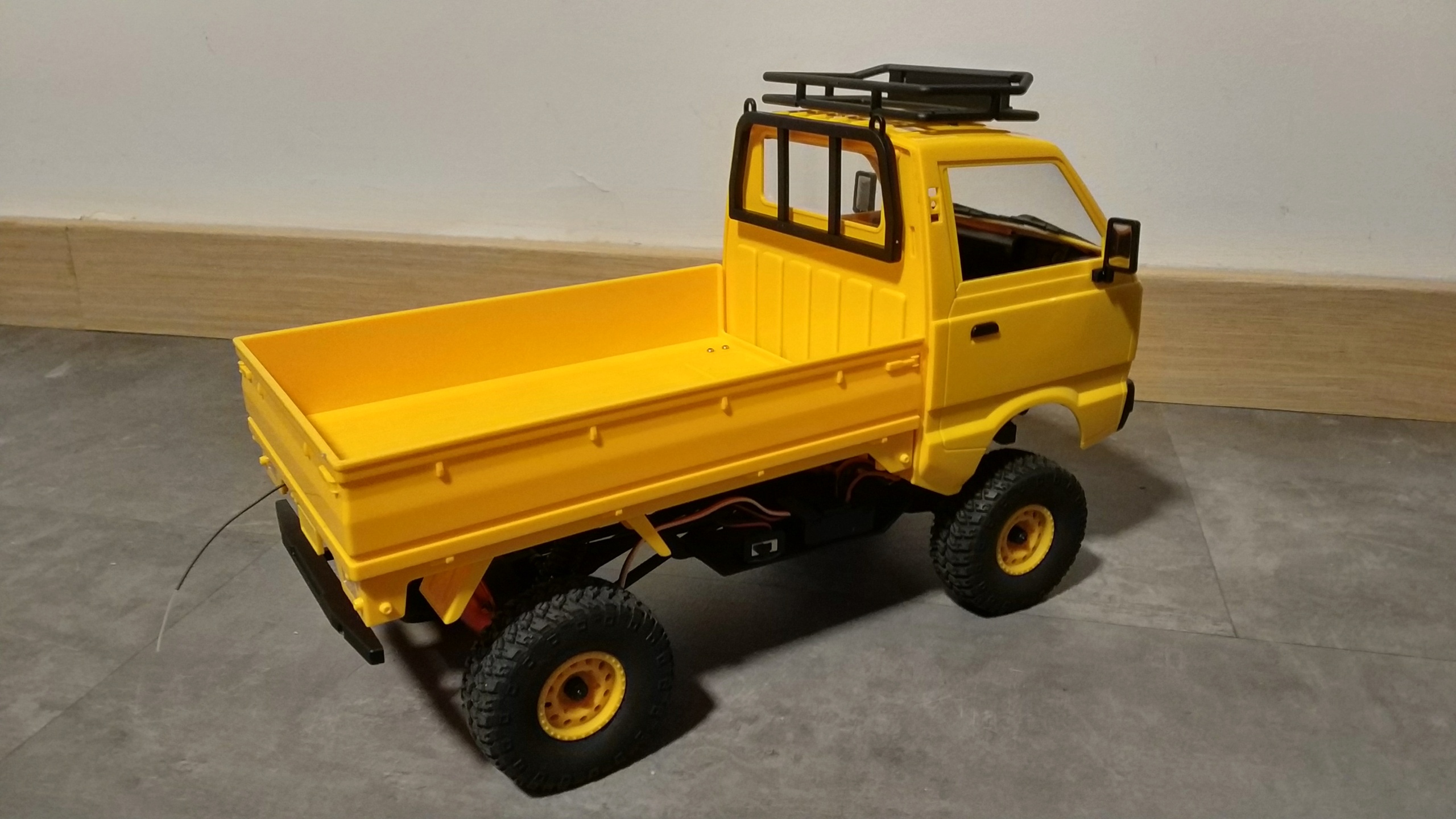

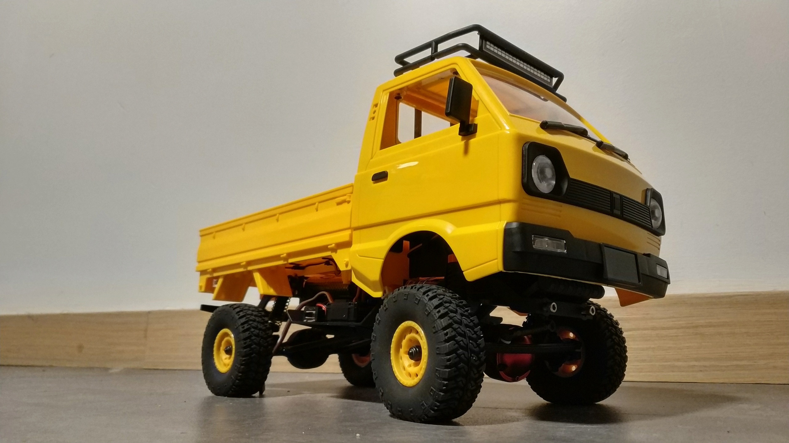

Message  pleinair37 Dim 9 Avr - 22:26

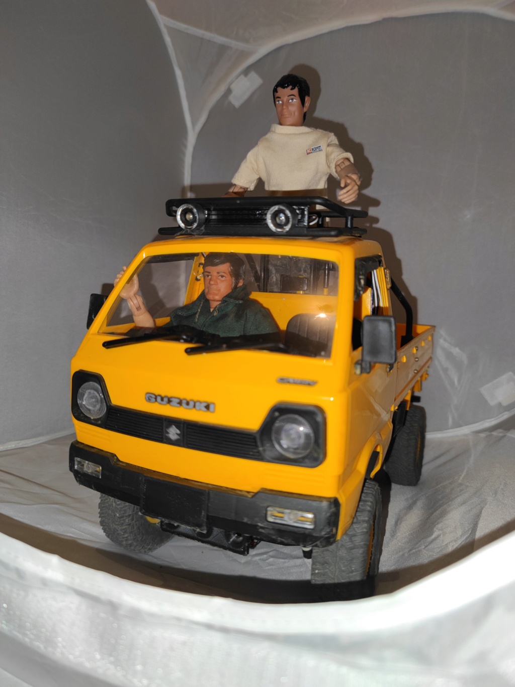

Petit déterrage ! Ca faisait longtemps que j'avais pas donné de news de ce petit Suzuk !
Il est maintenant fini à 99%, reste plus qu'à revoir l'électro, parce que le combo moteur/ESC RGT c'est pas gègène ! Pas du tout fluide ! Le jeu de lumière pareil, c'est un peu la foire du Trône ! lol!
Bref, petite sortie cet après-midi sur mon spot spécial mini format :
On peut voir que c'est pas du tout fluide, pourtant je m'applique ! clown

Message  pleinair37 Mar 11 Avr - 12:06
Merci les copains !
Le moteur c'est un 370... Je pense que je vais voir pour changer pignon/couronne, le moteur en lui même est pas mauvais, il est assez onctueux, mais trop rapide...
