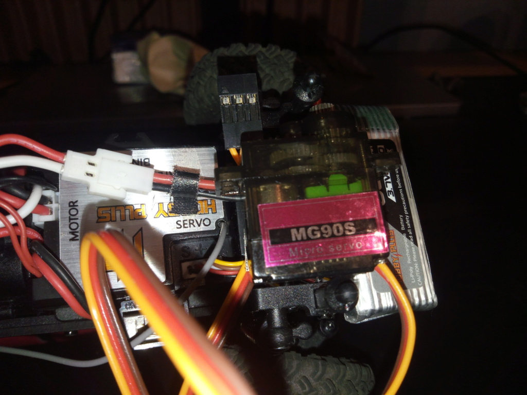

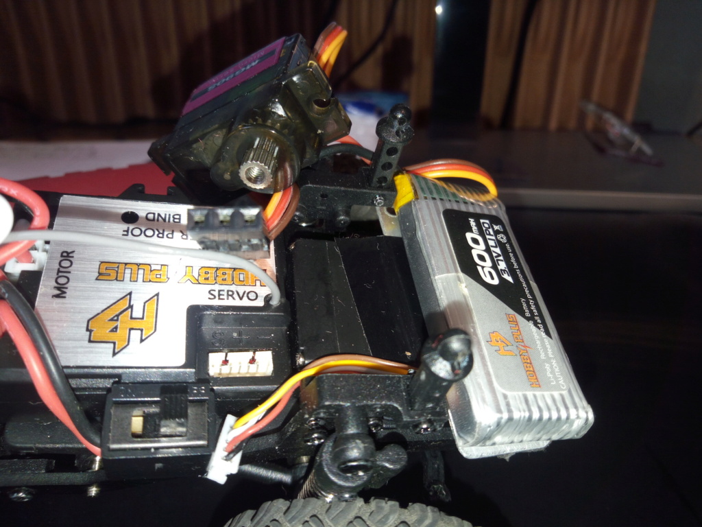

Pas tout ça , j ai un petit souci ; le micro servo de l Uruav 1/24 étant faiblard comme beaucoup d origine...j ai acheté un nouveau modèle 2 fois plus puissant mais la prise n est pas la même ! origine 5 pins et nouveau servo , classique 3 pins
Connaissez vous un adaptateur pour résoudre ce blême ?
Donc sortie servo origine 5 pins femelle ; nouveau 3 .Entrée E S C 5 pins male :
J espère qu il existe un adaptateur ...

je ne voudrais pas être pessimiste, mais le principe de fonctionnement du servo ne dois pas etre standard. (+ - S).
il faudrait une doc technique sur le principe de commande des servo. j'ai fais une première recherche mais rien trouvé.
peut etre un systeme basé sur l'inversion de polarités au lieu du courant haché a variation de fréquences.
un adaptateur ne doit pas exister et ça ne doit pas être possible d'en fabriquer un.
désolé de te saper le moral. j’espère me tromper.

Ouaip, tu trouveras pas d'adaptateur, j'avais la même chose sur mon Wltoys... Donc soit tu trouves le même en 5 broches soit tu changes tout pour passer sur du standard. Sur ces p'tits trucs c'est du tout en un (récepteur + vario).

Pleinair37 a écrit:soit tu changes tout pour passer sur du standard. Sur ces p'tits trucs c'est du tout en un (récepteur + vario).
Pour moi, la meilleur solution
Messages : 8645
Re: Adaptateur connexion micro servo
Oui , il y a des esc 20/ 30 amp vers 10€ , avec un récepteur de gt3b depiaute ... pour le gain de place
et ce sera top , avec l emploi de la gt3b
