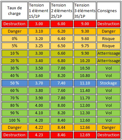

Sans doute rien à voir avec la fusion du fusion mais descendre à 7% sur une batterie Lipo c'est réduire énormément sa durée de vie...
J'ai constaté par exemple que sur mon TRX4 la coupure se fait à 2% ce qui est catastrophique pour la lipo (pas trouvé pour changer la valeur du seuil....)
Pour info, voici un tableau d’utilisation à appliquer pour une meilleure longévité des batteries
Mes batteries tiennent en moyenne 5 à 6 ans sur des hélicos qui sollicitent la lipo bien plus que les crawler
Je ne descends jamais en dessous de 20 à 25% de charge sur mes lipos, et si ça arrive je les mets immédiatement en stockage pour les ramener à 50%

dany56 a écrit:Sans doute rien à voir avec la fusion du fusion mais descendre à 7% sur une batterie Lipo c'est réduire énormément sa durée de vie...
Je connais bien les valeurs de ce genre de tableaux mais je ne sais pas exactement à combien était réglé le cutoff sur le fusion.
Généralement je le règle soit à médium, soit à haut, sans connaitre sa valeur final de coupure exacte... cependant 7% pour moi ce n'est pas un drame. Entre 5 et 10 je trouve que c'est bien. Plus bas ça craint.
