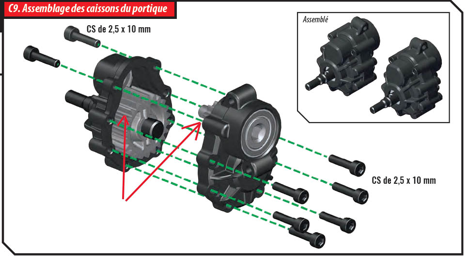

ayant lu qu'il fallait vérifier le graissage des ponts des véhicules rtr, j'ai démonté un carter pour voir sur le pont arrière. Sur la photo jointe, y a t il assez de graisse ou faut il en rajouter. Si oui, faut il en mettre que sur partie gauche où l'on voit les engrenages, ou partout
merci pour vos retours

Puisque tu y est, tu peux en remettre un peu sur le dents des pignons et faire tourner les roues au fur et à mesure de ton rajout de graisse.
Par contre évites d'en mettre sur les pièces de blocage de différentiel du pont.
Tu peux aussi démonter les 4 fusées pour les graisser aussi même si tu l'as déja fait.
Vu que t'es parti en maintenance, profites en pour tout faire.

Sinon voici ou mettre de la graisse dans tes fusées : sur les 4 pignons dans les fusées

À part pour "pimper" ton engin, ces pièces n'ont aucun intérêt, comme dit Louloux ça rajoute du poids inutilement. En théorie, oui tu gagnes en centre de gravité, en pratique tu vas gagner 1/2 degrés d'inclinaison au max (et encore).
Pour la graisse faut en mettre mais pas trop, ça va faire des points durs sinon.
