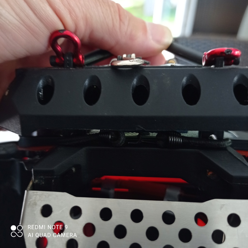

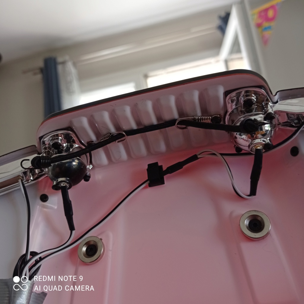

MODIFICATION ABSIMA SHERPA Empty Petite astuce de blocage de la carrosserie sherpa
Message  Lamalice01 Ven 28 Mai - 17:41
Bonjour ,
je suis lamalice, je pratique le modélisme depuis très longtemps.
J'ai fait l'acquisition d'un sherpa depuis peu.Comme tout le monde , nous cherchons tous a amélioré notre Rc.
j'ai trouvé une petite astuce et très éfficace. J'ai possisionné deux crochets au niveau de la fixation de la calandre
et j'ai passé un mini tendeur a travers. Lors de la fermeture de la carrosserie je recupère le tendeur et le fixe par le dessous.
j'ai fait le test sur le terrain et effectivement lors d'un tonneau la carrosserie est restée en contact.
De l'exterieur le système est invisible, éfficace et pas chère.
Merci a tous pour les différentes modification.
