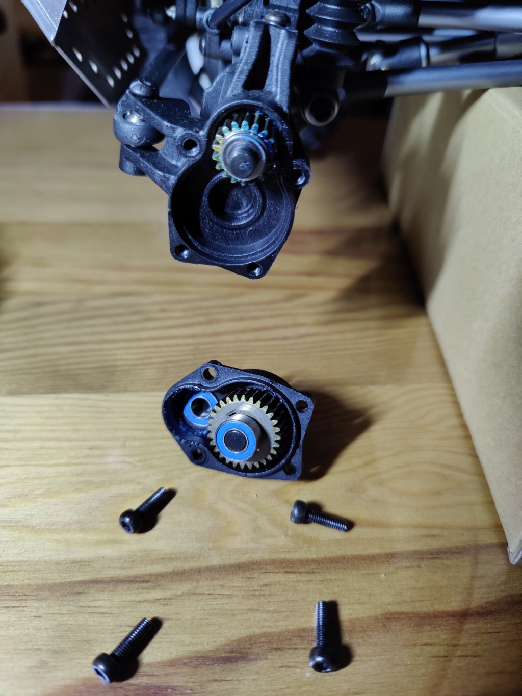

Très bien la graisse au lithium. Faut pas en mettre de trop, sinon ça fait forcer la mécanique...

Justement parce que c'est un RTR.
Certains fabricants précisent dans leur notice qu'il faille graisser certaines parties.
Mais lorsqu'on ouvre, si on voit de la grasse c'est de l'ordre du miracle. Et si on en voit, c'est pas des masses.
Certes il ne faut pas en mettre de trop.
Tu devras graisser ;
- à l'intérieur de tes fusées,
- les tubes de pont (là ou entrent les axes ou arbres de roue)
- dans les carters de pont
-la boite de transfert (sortie de boite de transmission)
Ne pas graisser la couronne de transmission et ni le pignon moteur
Quand la quantité , il faut en mettre suffisamment, refermer et faire tourner à la main sans mettre les vis.
Si en tournant avec les doigts tu vois que ça force, c'est que tu en as mis de trop
Donc tu enlèves un peu.
Dans les carters de pont remplis les espaces vides. Car c'est là que la grasse va être éjectée par la force centrifuge.
Une fois rempli dans des espace vides, ta graisse restera là où il faut.

J'ai regardé une première fusée ce soir pour voir comment ça se démonte et voir le graissage d'usine...
Projet Absima Sherpa - La P4 américaine Img_2017
Alors effectivement, c'est pas genre c'est pas bien graissé, c'est genre y'a pas de graisse du tout... Shocked
Projet Absima Sherpa - La P4 américaine Img_2018
Dites moi , si j'ai trop mis ou genre pas assez... Ca me donnera une idée pour faire les autres demain et le reste (ponts etc)

Message  pleinair37 Jeu 10 Fév - 22:01
Très bien comme ça, pas plus, pas moins... clown

Bon, finalement, j'ai fais les 4 fusées ce soir... Sur les 4, j'ai vue des traces de graisse que sur deux d'entre elles... Et franchement, quand je dis des traces, c'est même pas un filet...
J'ai testé en tournant les roues à la main, on sent clairement une différence de résistance déjà juste avec ça...
Vous avez tous bien fait de me dire de regarder Arrow
Encore merci à vous !

Message  louloux44 Jeu 10 Fév - 23:54
C'est bien mais j'aurais fait les fusées en dernier.
Pourquoi ?
Parce que lorsqu'il faudra graisser les ponts, il faudra démontrer les fusées pour enlever les axes moyeu de roue (axes CVD) pour les tremper dans la graisse avant de les remettre dans les tubes des ponts.
Cela empêchera l'eau d'entrer par là pour :
- faire rouiller les axes
- entrer jusqu'à dans les carters
Certes tu ne rouleras pas forcément dans l'eau.
Mais il suffit de passer dans une flaque ou de faire un chute accidentelle dans l'eau et là l'eau ira là où il y a de l'espace vide à combler.
Donc avant de graisser, je te conseillerai d'aller dans le sens contraire de la notice.
Il faut commencer par la fin et finir par le début (du sens de montage)
Car lorsque tu feras ces étapes, tu vas devoir démonter tes fusées pour retirer les axes.
Tu me diras que c'est pas grave et que tu vas juste redémonter les fusées  mais ça t'évitera de faire double boulot, de faire entrer le saletés dans les parties déjà graissées ou du gachi de graisse à jeter, de prendre le risque de foirer les vis....
C'est plus un conseil pratique qui s'acquiert avec l'expérience.
En fait quand tu fais un pont, tu le démontes et tu le fait en entier. Pas que ses extrémités.
Messages : 16899
