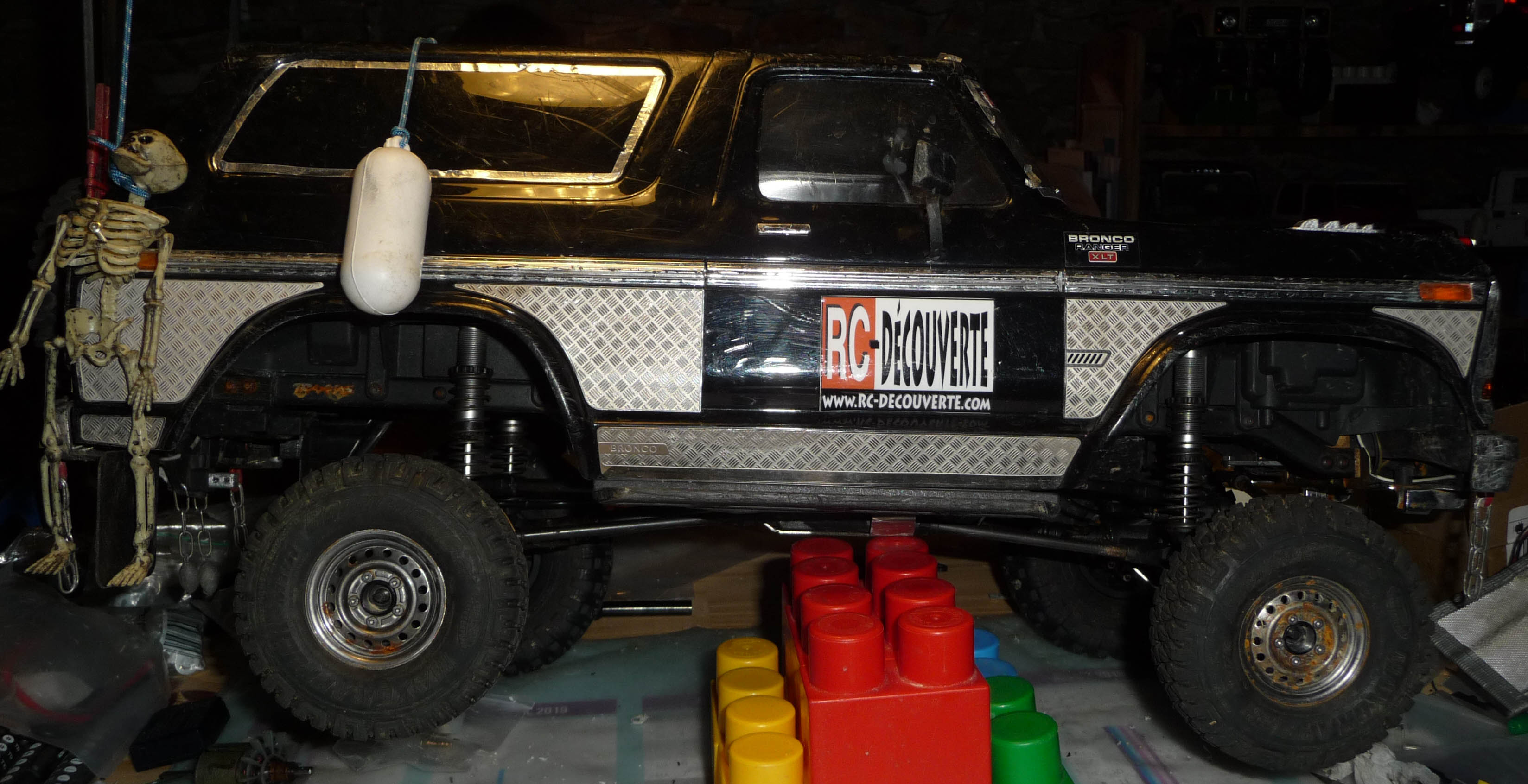

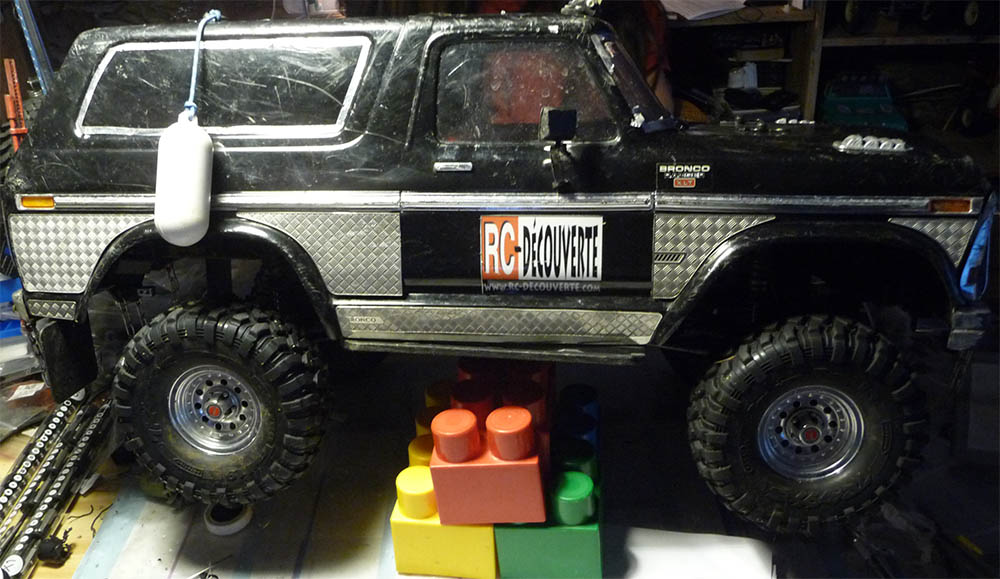

Voici les pneus que j'ai en stock et testés sur mon TRX-4 Bronco :
Débutons d'abord en référence avec le pneu d'origine du TRX-4 Bronco : les Canyon Trail 1.9 - 118mm
Pneus Boom Racing hustler 4.45x1.57 - 1.9 - 113mm sur le Trx-4 bronco
https://www.asiatees.com/display?Miscellaneous-All-Parts-Hop-Ups&brand=Miscellaneous&model=All&id=139537&rc_pal=3731353139
Pneus Proline Flat Iron 1.9 - 110mm sur le Trx-4 bronco
Pneus Cross RC 108 x 38mm sur le Trx-4 bronco
Pneus Axial Ripsaw 1.9 - 106mm sur le Trx-4 bronco :
Pneus Boom Racing Hustler 4.19x1.46 - 1.9 - 106mm sur le Trx-4 bronco :
https://www.asiatees.com/display?Miscellaneous-All-Parts-Hop-Ups&brand=Miscellaneous&model=All&id=146967&rc_pal=3731353139
Pneus Boom Racing Maxgrappler 3.74x1.18 -1.9 - 95mm sur le Trx-4 bronco :
https://www.asiatees.com/display?Miscellaneous-All-Parts-Hop-Ups&brand=Miscellaneous&model=All&id=159784&rc_pal=3731353139
Pneus Boom Racing Maxgrappler 3.74x1.18 -1.55 - 95mm sur le Trx-4 bronco :
https://www.asiatees.com/display?Miscellaneous-All-Parts-Hop-Ups-Upgrades&brand=Miscellaneous&model=All&id=159784&pid=1&rc_pal=3731353139
J'ai bien d'autres jeux de pneus dans mes boites mais ils ne sont pas sur jantes
J'ai aussi des Boom Racing 1.55 -3.46x0.94 - 88mm, ça aurait été rigolo de les mettre sur le Bronco.
On voit bien qu'en dessous d'un diamètre de pneu de 106mm, ça commence à faire petit pour les énormes trous des ailes du Bronco
PS : fais chier ! Maintenant j'ai envie de changer de pneu sur le bronco !

Et donc les jantes 1,55 passent sans toucher les carters de sortie ?
Messages : 1118
Re: Test de différentes tailles et de styles de pneus et jantes sur Traxxas TRX-4 Bronco
Niko a écrit:Et donc les jantes 1,55 passent sans toucher les carters de sortie ?
Ces jantes 1.55 étaient livrées sur mon BRX01 et n'étaient pas assez larges, d'où une manque de stabilité dans les dévers.
Le fabricant n'a orienté vers des hexes adaptateurs pour ces jantes disponibles en différentes longueurs avec des écrous de serrage spéciaux .
J'ai pris la version de 12mm.
L'offset d'origine était 0mm.
Voir l'article ici : https://www.rc-decouverte.com/t1583p175-boom-racing-brx01-toyota-lc70-le-super-scale#53024
Sinon je pense que ça aurait frotté avec les carters de fusée du trx.
PS : sinon j'ai au moins 5 à 6 autres jeux de pneus à rajouter à ce test sur mes 2 trx. Mais j'attends que les gens participent un peu.
C'est plus fun
