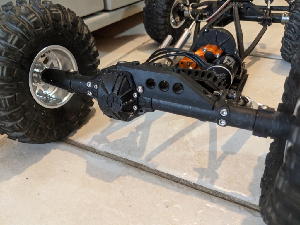

J'ai fini de remonter mes ponts, j'ai mis de la 2 000 000 cst dans les diffs et ben c'est pas assez visqueux lol! les diffs sont trop libre à mon goût encore. Le problème vient du fait que dans le diff il n'y ait que 2 satellites et qu'ils aient des grosses dents aussi, du coup plus de facilité pour malaxer l'huile et donc un diff plus fluide que ce a quoi je m'attendais.

Message  Franck72 Mar 27 Avr - 22:45
Traxxas fait de la 20 millions pour tes diff !
Ca devrait leurs calmer les satellites... lol!

Ah j'oubliais j'ai mis l'accu devant en longueur a la place de la boîte de réception, autre truc a tester Arrow

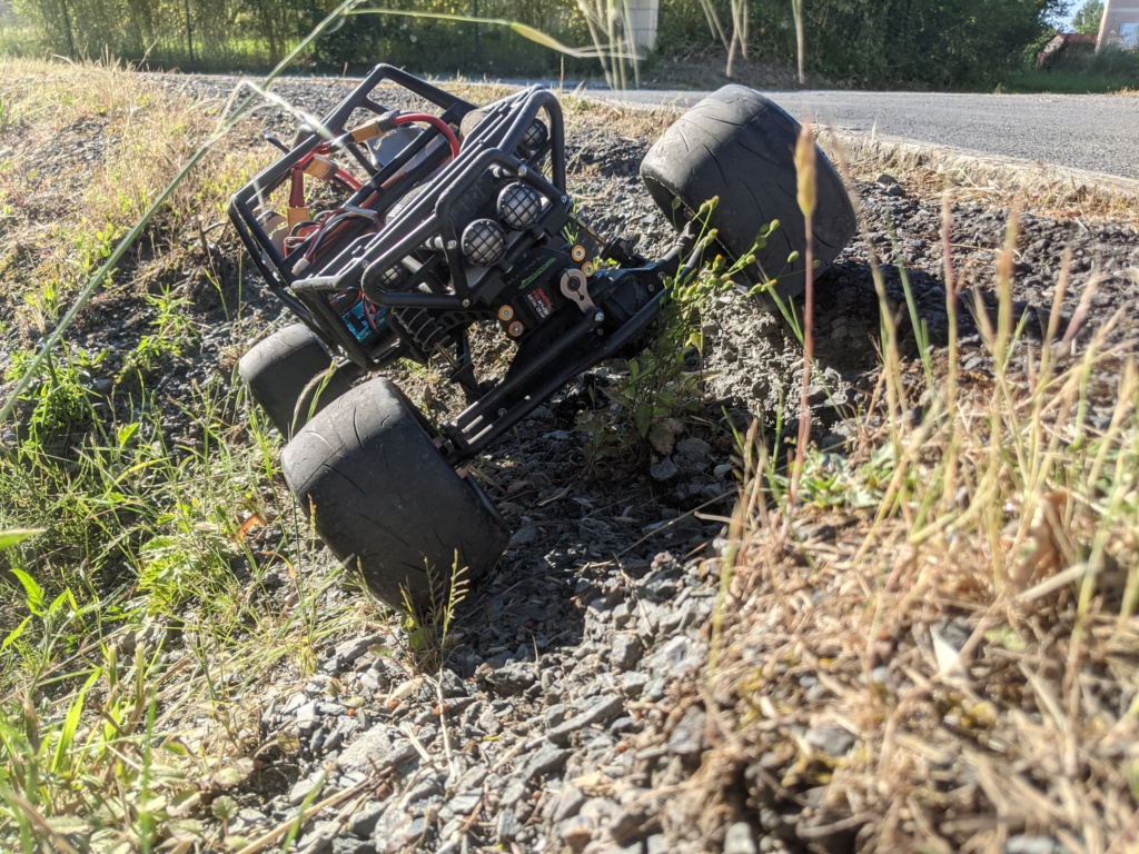

J'ai passé commande pour les proline prime 2.8. Va falloir que je trouve une solution pour augmenter le nombre de tours minute du moteur ou changer de combo. Pour le moment je suis a 40000trs/min en 4s avec le 2400kv, sachant que je vais perdre en vitesse avec les proline car elles sont moins grande.
Axial Wraith de l'iguane - Page 2 Empty Re: Axial Wraith de l'iguane
Message  iguane81 Mer 9 Juin - 20:55
Salut ! J'ai reçu mes prolines prime 2.8 Smile
C'est top comme pneus, franchement la gomme est trop bien. Reste a voir la durée dans le temps.
J'ai mis le pignon de 26dt avec la couronne de 87dt. Je dois aller dans les 40km/h environ.. c'est bien mais pas assez encore.
Va falloir que je fasse des liens en métal pour le devant, qund je freine ça plie les liens Embarassed

Message  Niko Mer 9 Juin - 21:35
Avant de tout broyer, penses à me faire une proposition...
Les liens c'est le premier truc à remplacer, même d'origine ils plient.
