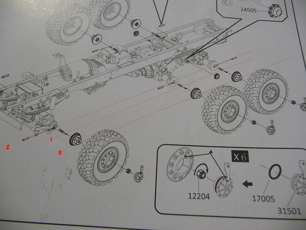

salut à tous, je reviens vers vous pour vous présenter une première pour moi à savoir le montage d'un kit Very Happy
J'ai commencé lundi dernier et comme vous pouvez le constater je n'ai pas chômé Laughing
voila quelques photos:
Montage camion 6x6 rc4wd Beast 2  Bcc2e310
Montage camion 6x6 rc4wd Beast 2  5175ed10
Montage camion 6x6 rc4wd Beast 2  Aabf0810
DESOLE PAS MOYEN DE TELECHARGER LES PHOTOS Sad Sad   ça beug je réessaierai plus tard Embarassed  fichiers corrompus apparemment ... problème résolu je fais tout depuis le téléphone au lieu du Mac…
bon du coup j'ai assemblé le châssis hier et testé l'électronique aujourd'hui Very Happy  tout fonctionne c'est cool
par contre j'ai remarqué un décalage entre les deux ponts arrières celui du milieu est décalé de 3 mm Surprised
(photos) Sad Montage camion 6x6 rc4wd Beast 2  814ac710
Montage camion 6x6 rc4wd Beast 2  5e23e210
Que faire?
J'ai aussi remarqué que la cabine ne se ferme pas car l'écartement entre les têtes d'amortisseurs  et l'espace sous la cabine est la encore different ( environ 3 mm)
du coup j'imagine qu'il faille poncer la cabine? ou sinon peut être mettre des vis à têtes plates pour fixer les amortos? (ou les 2 monkey )
Il me reste à poncer, peindre, régler et rajouter les finitions Surprised
avez vous un kit lumière a me conseiller ainsi qu'un module son?
Pour la peinture une marque en particulier? je pense partir sur un gris panzer mat ral 7021
Pour la cabine je vais voir pour éviter de coller le toit et faire un système amovible en vu de pouvoir l'aménager plus tard
merci les copains Arrow

Message  louloux44 Dim 21 Nov - 15:00
Saut Al85
Tout d'abord, je vais diviser ce sujet en séparant ce qui concernait l'article sur le boncoin et ton camion 6x6 Rc4wd beast.
Ceci afin de ne pas mélanger les choses.
Al85 a écrit:salut à tous, je reviens vers vous pour vous présenter une première pour moi à savoir le montage d'un kit Very Happy
Super.
Est ce que tu as mis des renforts tel que je te l'ai conseillé dans la cabine ?
Normalement c'est pas hyper nécessaire. Une fois que la cabine est assemblée collée et peinte, c'est plus possible de rajouter les renforts et tu pourrais le regretter si ça se fend lros des roulages ou tonneaux.
Cool.
Tu as choisi quoi comme moteur et télécommande finalement ?
Sinon j'ai vu que tu as utiliser le variateur de trx-4  ou je me trompe ?
Que faire?
C'est bizarre ça.  ça n'aurait pas du.
Est ce que tu peux vérifier les choses suivantes :
- la longueur de tes liens supérieurs et inférieurs (tous de longueur différente)
- tes supports de suspensions si identique ou pas.

Salut à tous je reviens vers vous, Loulou j’ai vérifié mais je n’ai rien vu de bizarre le châssis n’a aucun jeu et tout se place parfaitement j’ai démonté et remonté mais idem ..

Message  Chichi44 Lun 29 Nov - 15:28
Tu as bien avancé!!!!!! Arrow
Apporte le quand tu viens à LA TREILLE pour ce problème de ponts décalés....c'est quand même bizarre.... Question

Message  louloux44 Lun 29 Nov - 16:14
on va procéder par élimination
Enlèves les pneus des 3 ponts.
1) Prends une longue règle ou un truc droit pour mesurer et regardes si les 3 extrémités des axes moyeu de roue des ponts sont tous bien dans l'alignement sur 2 côtés du véhicule.
2) Si oui alors tu passes au niveau du trou de tige des hexa sur les axes et tu vérifies leur alignement
3) Si oui alors tu passes à l'alignement des hexa et tu vérifies leur alignement
De mémoire certaines jantes RC4WD dispose d'hexas incorporés dans les jantes (hexas femelles)
Il faut voir s'il n'y a pas un truc qui gène l'alignement sur quelques jantes : mauvais montage.
Tu peux intervertir les pneus sur les ponts et mesurer leur alignement pour voir si c'est pas 1 ou 2 pneus qui sont mal montés.
Voici les 3 mesures d'alignement à faire sur  2 côtés.
Montage camion 6x6 rc4wd Beast 2  Mesure14
Ensuite, selon tes réponses, on verra s'il faille passer à autre chose.
