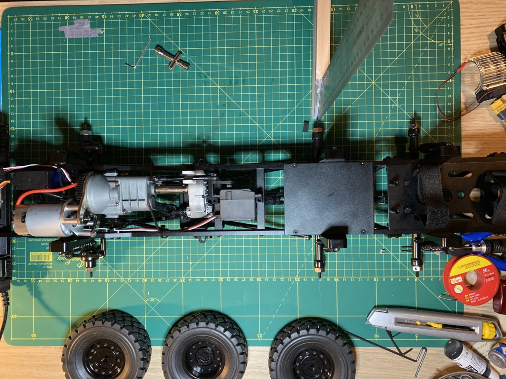

louloux44 a écrit:on va procéder par élimination
Enlèves les pneus des 3 ponts.
1) Prends une longue règle ou un truc droit pour mesurer et regardes si les 3 extrémités des axes moyeu de roue des ponts sont tous bien dans l'alignement sur 2 côtés du véhicule.
2) Si oui alors tu passes au niveau du trou de tige des hexa sur les axes et tu vérifies leur alignement
3) Si oui alors tu passes à l'alignement des hexa et tu vérifies leur alignement
De mémoire certaines jantes RC4WD dispose d'hexas incorporés dans les jantes (hexas femelles)
Il faut voir s'il n'y a pas un truc qui gène l'alignement sur quelques jantes : mauvais montage.
Tu peux intervertir les pneus sur les ponts et mesurer leur alignement pour voir si c'est pas 1 ou 2 pneus qui sont mal montés.
Voici les 3 mesures d'alignement à faire sur  2 côtés.
Montage camion 6x6 rc4wd Beast 2  - Page 2 Mesure14
Ensuite, selon tes réponses, on verra s'il faille passer à autre chose.

Message  Al85 Lun 29 Nov 2021 - 18:26
Montage camion 6x6 rc4wd Beast 2  - Page 2 Image14
Montage camion 6x6 rc4wd Beast 2  - Page 2 Image13

Message  Al85 Lun 29 Nov 2021 - 18:29
c'est le pont qui semble décalé, bizarre Surprised

Message  louloux44 Lun 29 Nov 2021 - 18:58
Pour la prochaine étape il faut vérifier :
- si tu as mis les bons liens et les bonne longueurs (il faut les mesurer et les comparer)
- si les supports de suspension sont identiques pour les 2 ponts arrières VS ceux de l'avant
- si les support de liens supérieur + liens inférieurs ont été mis dans le bon sens
- si tu as utilisé les bons trous de fixation sur les longerons du chassis pour la fixation des liens
Tout ceci peut décaler le pont central.

Message  Al85 Mer 1 Déc 2021 - 17:51
J’ai rien vu de particulier qui explique ce décalage de pont.. on regardera ça à la treille quand je passerai. Smile

Message  louloux44 Mar 7 Déc 2021 - 10:05
Pour ma part je ne vois que ces possibilités ci dessous hormis celles que je t'ai énuméré la dernière fois avec les différentes pièces d'extrémités des ponts (tige d'hexa, hexa, axe moyeu....)
Enlever les 3 ponts et les mettre à côté dans l'alignement et comparer les trous de fixation des suspensions si ces derniers sont au même endroit. Peu probable mais à vérifier.
Ensuite il faut vérifier s'il n'y a pas un décalage avec les vis et trous de fixation des suspensions sur les 2 supports de suspension du pont central vs les autres supports.
Vérifier que les liens inférieurs et supérieurs qui maintiennent ce pont sont de même longueur. Compares les gauches et la droites

Message  cefawano Mar 7 Déc 2021 - 19:46
Tu as essayé d’intervertir les ponts, déjà tu sauras si ça vient du pont ou des fixations
Messages : 370
Montage camion 6x6 rc4wd Beast 2  - Page 2 Empty Re: Montage camion 6x6 rc4wd Beast 2
Message  Al85 Mar 7 Déc 2021 - 19:51
cefawano a écrit:Tu as essayé d’intervertir les ponts, déjà tu sauras si ça vient du pont ou des fixations
je lai monté à l'envers mais tous pareil et le vous tournaient plus dans le bon sens Embarassed

Message  louloux44 Mar 7 Déc 2021 - 22:17
Moi pas comprendre
Il semblerait que tu aies monté le pont à l'envers et c'est pourquoi c'était décalé ?

Message  Al85 Mer 8 Déc 2021 - 16:10
Moi pas comprendre
non j'ai pensé en premier lieu à une erreur de montage et j'avais donc inversé le sens des cardan (celui de devant à l'arrière) et finalement le pont est tjrs décalé et les roues tournaient (forcement quand on y réfléchit..) à l'envers
