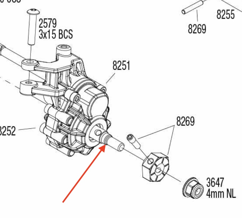

Message  pleinair37 Novembre 5th 2021, 07:54
Vi... Sur le trx4 l'axe est en 4mm comme tout le monde, mais à la sortie de l'hexa il y a un petit épaulement sur l'axe qui est en 5mm lui. Ce qui fait que si tu perces pas à 5, la jante ne va pas s'appuyer sur l'hexa, mais sur cet épaulement. Et donc ça fait comme si ta roue était montée sur une rotule (en exagérant bien sur)...
bruit trx4 Captu314
Après, ça peut aussi être un pneu mal monté...

- pour ce qui est des roues qui tournent comme des patates, c'est que je viens de changer les mousses et que je ne les ai pas épluché (les patates).....Il faut que je passe plus de temps à tripoter mes roues pour bien répartir la mousse, change pas de main!!!
Je pense que les jantes sont correctes, je n'ai pas l'épaulement dont me parle pleinair37

Pour l'histoire de la jante, j'ai bien repéré l'épaulement à la sortie de l'hexagone, il est de 5 mn comme le trou de ma jante.
