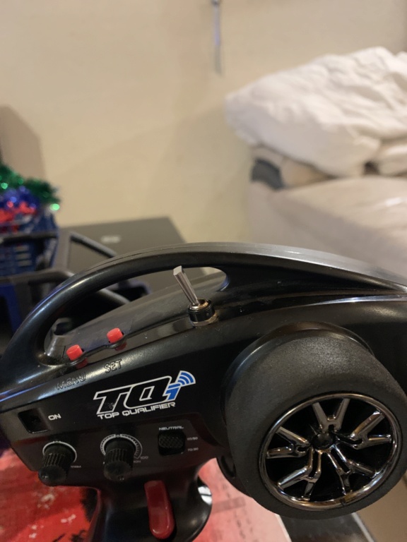

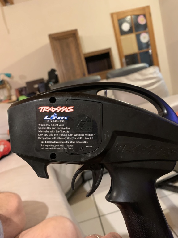

On est d’accord que ma radio n’est pas équipée Bluetooth ?
Comment modifier l'ordre de blocage des différentiels sur Trx-4  15147d10
Comment modifier l'ordre de blocage des différentiels sur Trx-4  75609810
Donc il me faut sa ?
Comment modifier l'ordre de blocage des différentiels sur Trx-4  Bdd1b010
Messages : 3423
Comment modifier l'ordre de blocage des différentiels sur Trx-4  Empty Re: Comment modifier l'ordre de blocage des différentiels sur Trx-4
Message  patcha Mer 17 Nov - 23:34
non tu n'as pas de module BT sur ta radio et oui c'est celui ci qu'il faut.( il n'y a qu'un modèle.)
