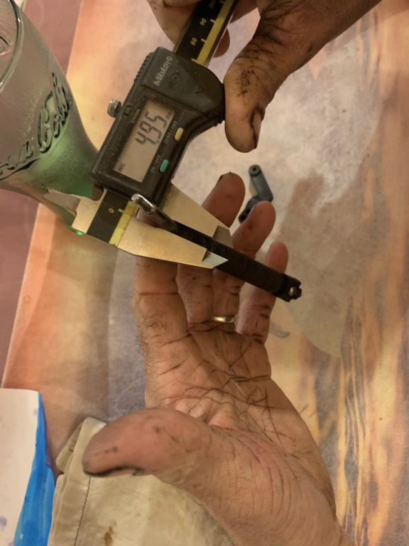

Message  Jérôme85 Dim 5 Déc - 18:37
Non je vient de changer les fusée justement d’origine traxxas !
Tien je vient de prendre les mesures
Mesure extérieur du roulement (ou intérieur de fusées)
Roulements pour Traxxas Slash 75836c10
8mm
Diamètre intérieur du roulement (ou extérieur de l’arbre)
Roulements pour Traxxas Slash Fd6feb10
5mm
Et profondeur de la portée de roulement 2,4mm
Étonnant tout sa
Moi mes fusée sont des référence 3652 et non 3752
Peut être pour sa que l’es roulement lache si il sont moins gros
J’ai commander deux fusée et roulement
Sa devrais arriver cette semaine donc chaud pour samedi !!!!!

Message  pleinair37 Dim 5 Déc - 20:22
Oui c'est ça tu as raison, sur les versions brushed ils montent des fusées 3652 (roulements 5x8x2,5) et sur les brushless (VXL) des fusées 3752 (roulements 5x11x4). On le voit ici, les 3752 sont plus gros sur les tours de roulements :
