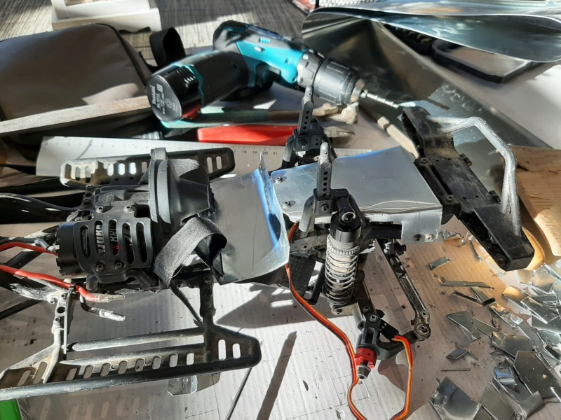

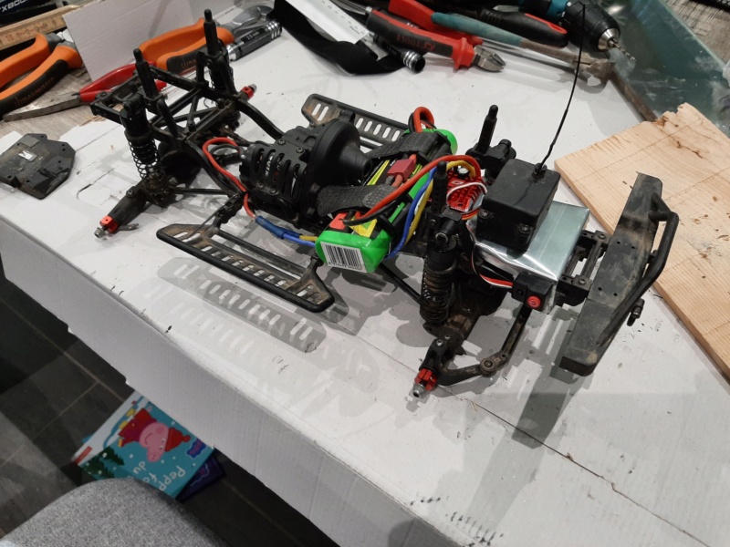

Je vous présente les améliorations que j'ai réalisé sur la voiture de mon fils, un Carisma Coyote.
Voici la liste des changements :
- Remplacement du variateur par un HW 1080, effectivement c'est impressionnant de douceur maintenant.
- Changement du moteur qui à grillé par un Injora 550 en 35t, un peu lent mais c'est excellent pour le franchissement.
- Cardan de chez Ali car celui de derrière à cassé.
- Roues d'origine de mon TRX4 à la place de ceux d'origine qui sont petites.
- Roulement à billes à la place des bagues dans les essieux, il y a des roulements dans la boite de vitesse central.
- Hexa en alu pour gagner un peu en largeur et surtout parce que ceux d'origine commençait à être abimé.
J'ai récupéré des chutes de feuilles de zinc, pour faire un support de batterie central et placer le variateur et le récepteur à l'avant.
La répartition des masses est pas mal, 1322 gr à l'avant et 910 à l’arrière, très proche des 60/40.
Qu'en pensez-vous ?

Effectivement la répartition est pas trop mal
Il n’y a que en roulant que tu trouvera tout les réglages parfait à ton utilisation !

Très bonne amélioration, surtout pour le 1080, tu dois vraiment sentir une nette différence !

Pas mal tout ça.
La répartition des masses devrait bien t’aider également

Merci pour vos messages , oui de base c'était un 540 en 35t.
Mon fils n'est pas très doux avec la gâchette, genre on/off, ça doit expliquer une partie des problèmes de casse.
J'avoue avoir commandé trop vite un 550 en 35t, c'est un peu lent, mais finalement c'est moins violent maintenant et d'une douceur...
Il faut que je t'est encore les réglages du 1080, mais déjà la le coyote franchis mieux que le trx qui est resté presque d'origine.
