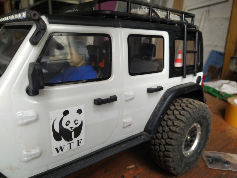

En parallèle j'ai un peu bossé sur le côté scale.
J'ai fait une déco inspirée de la WWF (qui utilise généralement des véhicules blancs justement). J'ai fait en sorte que les accessoires à l'arrière soient moins "tout rouge", j'ai installé des plaques de désensablement sur la galerie (je n'y mettrai rien d'autre pour ne pas mettre trop de poids en hauteur) et j'ai finalement craqué pour l'habitacle que j'aurais dû avoir dans la version pro. Sauf que je ne voulais pas d'un pilote casqué, j'ai donc imprimé une tête en 3D, peint tout ça du mieux que j'ai pu avec mes vieux pots d'Enamel de 20 ans d'âge et rajouté quelques bricoles dans l'habitacle/coffre.
Je trouve ça beaucoup mieux qu'une carrosserie vide perso et suis assez content du résultat.

J'ai rajouté quelques photos pour égayer un peu.
Le blanc j'avais un peu de mal au moment du choix, mais finalement je ne regrette pas. C'est un blanc un peu nacré très joli en vrai.

Bien sympa ta présentation ! J'aime bien
Et en blanc dans le style wwf c top
J'aime bien ton intérieur aussi, ça fait moins vide.

En revanche, après un très rapide essai nocturne, ça semble être le jour et la nuit par rapport aux amortisseurs d'origine ! Un croisement de malade, à aucun moment je n'ai eu besoin de bloquer les ponts tellement les 4 roues restent constamment rivées au sol.
Vivement une vraie sortie pour tester comme il faut
G-Made Transition. Ils ont tendance à suinter un peu d'huile pour le moment, peut-être un peu de surpression liée au montage + chaleur, affaire à suivre.
