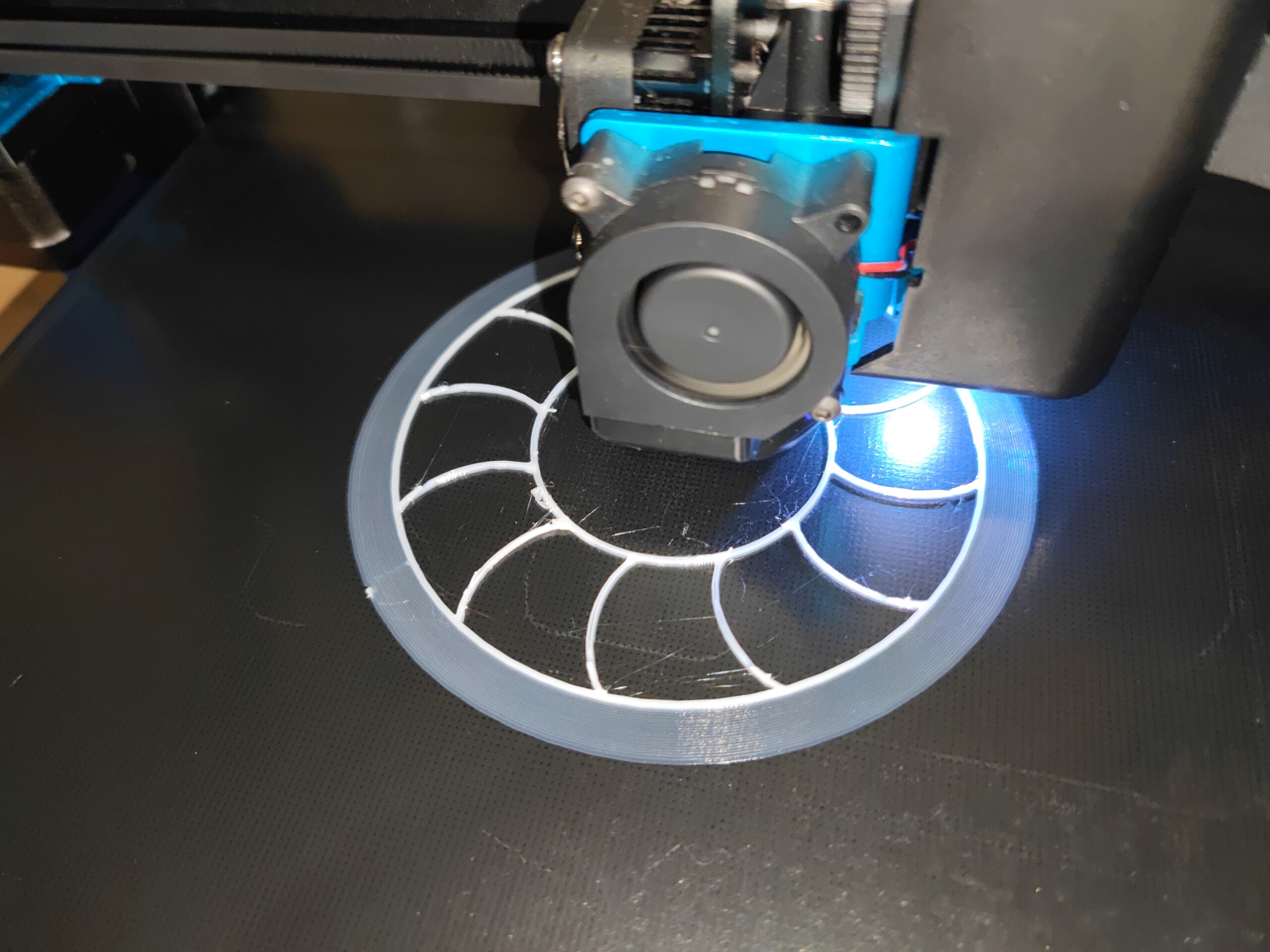

Original, à voir si ça tient dans le temps, si ça ne casse pas. ça me fait penser aux pneus increvables de Michelin
Messages : 444
Re: Remplacement des mousses des pneus
La résistance est bien là , indéchirable . Elles résistent à l'eau et elles sont souples. Je mettrai le fichier
Bonne journée
https://drive.google.com/file/d/1i6m8hJkinp0UtVBj2O4SULKIH2LXlGIh/view?usp=drivesdk

Ah oui c'est impressionnant ! Je n'y connais rien en impression 3d, ni les matières qui sont utilisées ... je pensais que ça cassait presque comme du verre ! Je me coucherais moins con ce soir, merci
Ce qui est bien c'est que c'est inusable, pas comme les mousses effectivement, y compris pour la flotte!

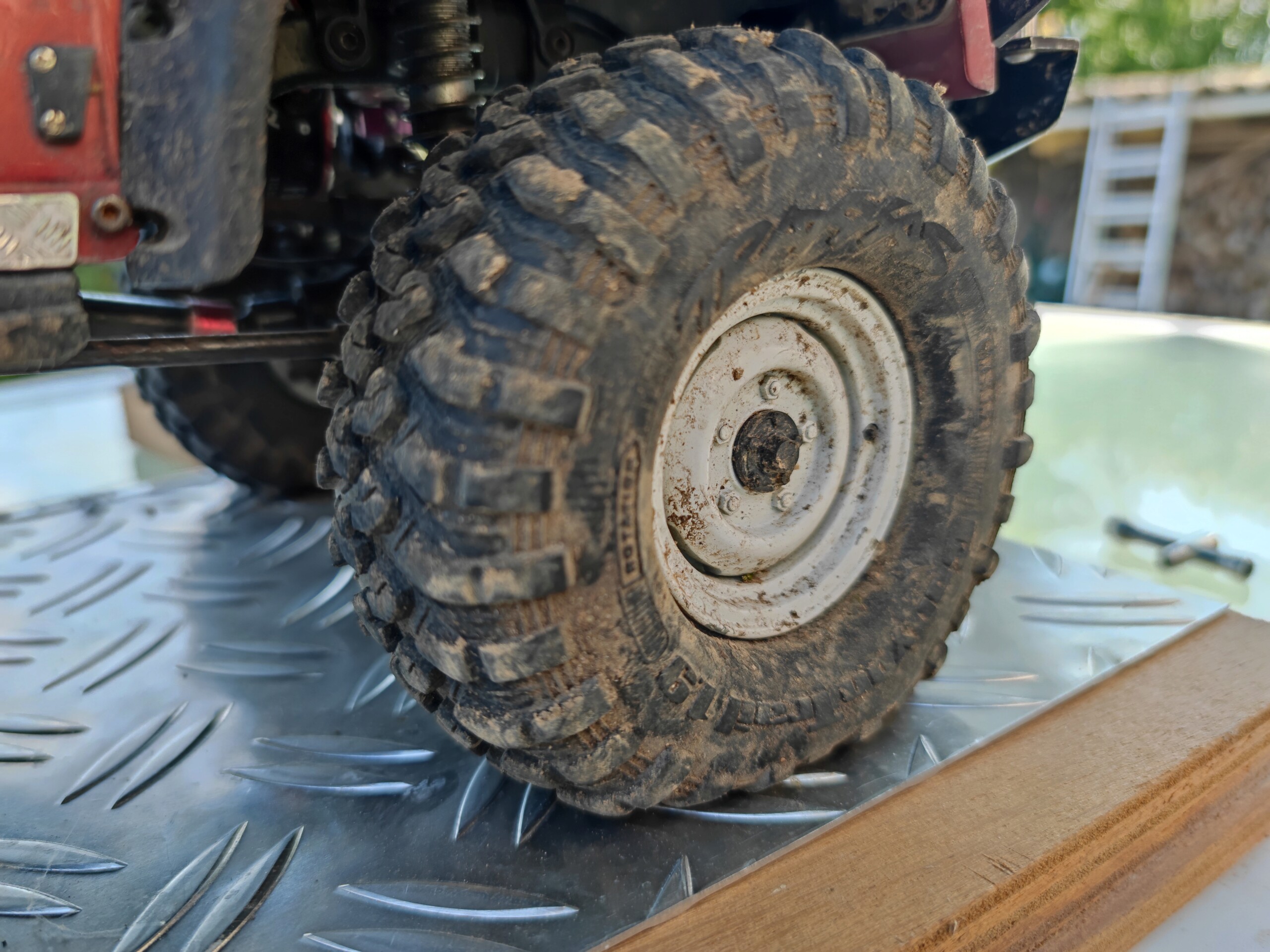

Bon, je me suis lancé dans l'impression de ces chambre à air. Les éponges que j'ai mis il y a maintenant 2 ans dans les pneus du TRX4 sont encore en bon état, mais c'est vrai que en dévers les pneus ont tendance à s'écraser et se coucher plus que de raison.
Pas trop de souci à l'impression, en direct drive le TPU ça passe bien.
Mais comme un qu'on j'ai oublié de prendre des photos une fois fini... Je les ai mis direct dans les pneus... Bon pour l'instant j'en ai fait que 2, donc j'aurai une autre occase de faire des photos...
Bref, une fois monté ça donne ça :
Contre ça avec mes mousses éponges :
Pas trop de différence, à part pour l'avant ou mon pneu est percé et donc s'écrase un peu plus. Mais avec mes futurs pneus neufs ce problème sera résolu?
Sinon en dévers c'est la qu'on voit toute la différence, c'est vraiment le jour et la nuit !
Pour l'instant j'ai mis les nouvelles "mousses" du coté droit et j'ai gardé les anciennes du coté gauche. Je vais tester comme ça pour bien voir la différence au roulage. Si c'est concluant (et j'en doute pas trop) j'imprime les 2 autres et roule !
Merci lamalice pour le fichier, j'en avais trouvé un sur Thingiverse, mais c'était pas les bonnes dimensions pour les Canyon. La ça passe bien, il manque peut être un chouilla en diamètre externe et le cercle intérieur est trop petit aussi, faut que je force pour le passer sur l'anneau interne de la jante. Mais ça rentre...

Bon cela fait plaisir que d'autres personnes puissent essayer. Il faut remercier mon ami Michel pour la mise en œuvre du fichier et de l'impression 3d .
Moi j'ai eu l'idée , je voulais une conception plus simple et efficace , Michel lui a vite compris mon besoin
Sur les jantes Avant j'ai collé la mousse Tpu sur les lestes car elle glissait légèrement et mes pneus tournaient comme une patate... :)maintenant nickel, top
