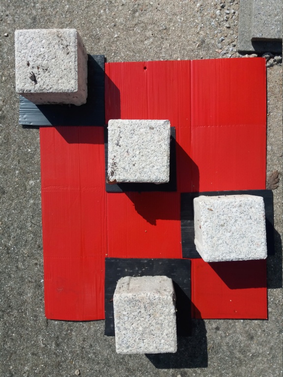

Suite à un sujet dans lequel @Louloux44 chercher comment faire vieillir une peinture et quel résultat cela donnerait, je me suis décidé à faire moi même le test de peindre un support en plastique et de le laisser dehors pendant X temps...
Afin d'avoir plusieurs résultats différents (je suppose), j'ai divisé ma planche plastique en 12 carrés. J'ai gardé 4 carrés "témoin", c'est à dire qu'ils seront protégés des UV durant tout le temps de l'essai. Pour les autres carrés, j'ai tartiné avec ce que j'avais sous la main à l'instant T, c'est à dire un carré avec de la graisse dessus, 2 carrés avec 2 vernis différents, 3 carrés avec une première couche de peinture qui n'était pas rouge, un carré avec du saturateur (pour bois normalement ...) et pour finir un carré simplement rouge, pour voir ce que la couleur d'origine devient sans rien ajouter d'autre que les intempéries.
Voici le résumé, et voici la planche qui murit depuis quelques jours... Je vous tiendrai informé de l'évolution au fil du temps, ça va prendre quelques semaines minimum, sans doute quelques mois si on est joueur

Tu as fait la peinture sur quelle support ? On dirait du carton ?
Si j'ai bien compris ce support restera exposé aux UV et au Soleil ?

Il va falloir de la patience. Effectivement cette "planche d'essai' est posée à plat sur ma terrasse, elle subira donc toutes les intempéries, soleil comme pluie.
J'avais déjà fait ça il y a des années, mais c'était pour un déguisement, pour faire pâlir une cape d'ensorceleur, et le résultat était top !
Concernant le médium utilisé, il s'agit bien de plastique. Je ne saurais dire de quoi il retourne exactement. C'est comme un bout de carton mais en plastique, c'est flexible, c'est noir d'origine.
Je pense que laisser une carrosserie dehors de la sorte pendant quelques mois pourrait endommager la solidité de la structure, car les UV traversent les couches de peinture sans souci et finissent par cuire n'importe quel type de plastique à terme... mais pour la science, que ne ferait on pas

Bien vu le test, est ce que tu as utilisé un primer plastique avant d'appliquer ta peinture ?

JLL35 a écrit:est ce que tu as utilisé un primer plastique avant d'appliquer ta peinture ?
Non, j'ai fait avec ce que j'avais sous la main. J'ai simplement poncé le plastique puis nettoyage au nettoyant frein. Ensuite peinture en bombe. Il faut que je regarde ce que c'est comme peinture car je n'ai pas fait attention...

JLL35 a écrit:Est ce que tu as utilisé un primer plastique avant d'appliquer ta peinture ?
Je viens de lire sur la bombe qu'elle est faite pour tout ! et qu'il faut un primer pour le plastique
