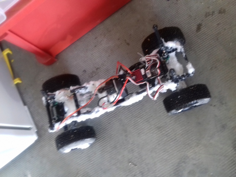

1) Pour l'empattement, j'ai commencé par démonter tout les liens :
Conversion de mon ECX d'empattement 25cm en un jeep wrangler 5p d'empattement 31cm 20171014

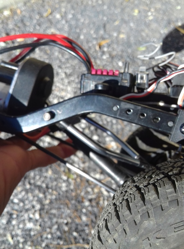

Puis j'ai déplacé mes supports d'amortisseur.
j'ai percé 4 trous dans mon chassis pour replacer mes liens en Y
Conversion de mon ECX d'empattement 25cm en un jeep wrangler 5p d'empattement 31cm 20171118
Conversion de mon ECX d'empattement 25cm en un jeep wrangler 5p d'empattement 31cm 20171120

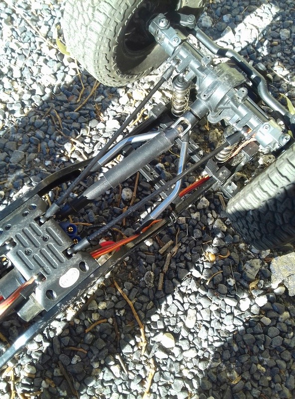

Pour finir, j'ai fais des liens en récupérant des tiges de carbone d'un cerf-volant, et j'y ai rentré en force mes « rod ends ».
Conversion de mon ECX d'empattement 25cm en un jeep wrangler 5p d'empattement 31cm 20171119
Conversion de mon ECX d'empattement 25cm en un jeep wrangler 5p d'empattement 31cm 20171123
Conversion de mon ECX d'empattement 25cm en un jeep wrangler 5p d'empattement 31cm 20171124

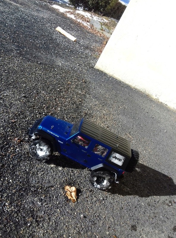

Donc, j'ai finalement décidé de prendre une bombe de peinture pour pare-choc de voiture noir mat. (10 euros la bombe de 400ml)
j'ai commencé par bien nettoyer tout ça puis j'ai réalisé deux grosses couches de ce noir mat sur toute la carrosserie.
J'ai ensuite masqué les zones que je voulais faire en noir puis j'ai fais deux couches de bleu.
Et voici le résultat.  Smile
Conversion de mon ECX d'empattement 25cm en un jeep wrangler 5p d'empattement 31cm 20171211
Conversion de mon ECX d'empattement 25cm en un jeep wrangler 5p d'empattement 31cm 20171215
Conversion de mon ECX d'empattement 25cm en un jeep wrangler 5p d'empattement 31cm 20171214
Ensuite j'ai ajouté la roue de secoure, les autocollants, les parechocs (que j'ai finalement vissés sur la carrosserie car quand ils étais collés ils ne tenaient pas). J'ai aussi ajouté une galerie de toit que vous pourrez voir après. La voici après un petit tour dans 5-10cm de neige :  Very Happy
Conversion de mon ECX d'empattement 25cm en un jeep wrangler 5p d'empattement 31cm 20171212
Conversion de mon ECX d'empattement 25cm en un jeep wrangler 5p d'empattement 31cm 20171213
Conversion de mon ECX d'empattement 25cm en un jeep wrangler 5p d'empattement 31cm 20171210
Bien évidement j'ai retiré toute la neige présente sur la dernière photo avant qu'elle fonde. Ça peut facilement abimer le chassis.

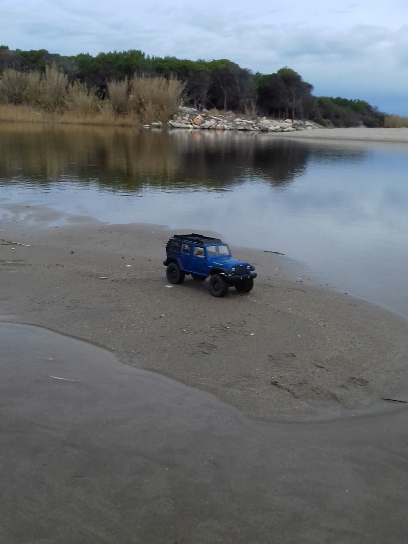

La voici a la plage (avec la galerie de toit) :
Conversion de mon ECX d'empattement 25cm en un jeep wrangler 5p d'empattement 31cm 20180111
Alors, vous en pensez quoi ?  Razz
