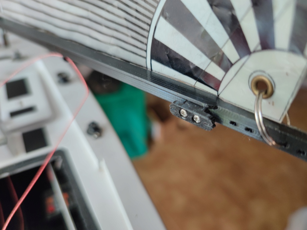

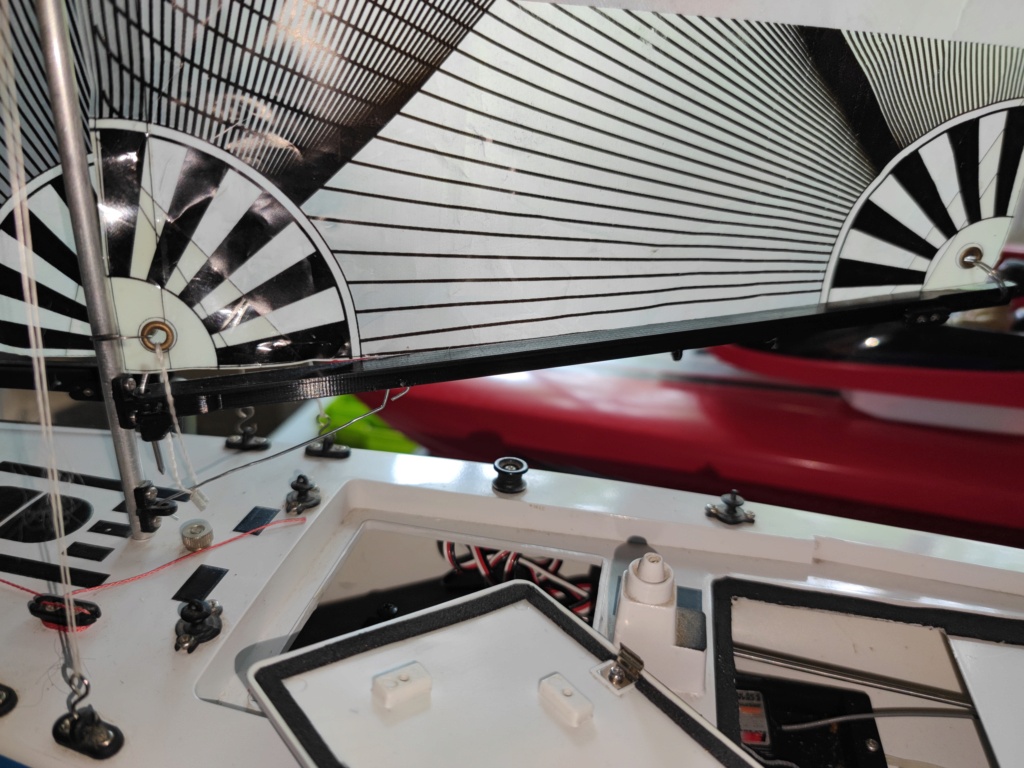

Bon ça c'était le plus simple... La suite c'est le remplacement de la bôme. L'ancien proprio en avait bricolé une dans un petit tube PVC qu'il avait entaillé aux endroits stratégiques pour passer les cordages et autres...
C'est pas l'homme qui prend la mer... Le Kyosho Fortune 612 prêt à naviguer ! 16882421

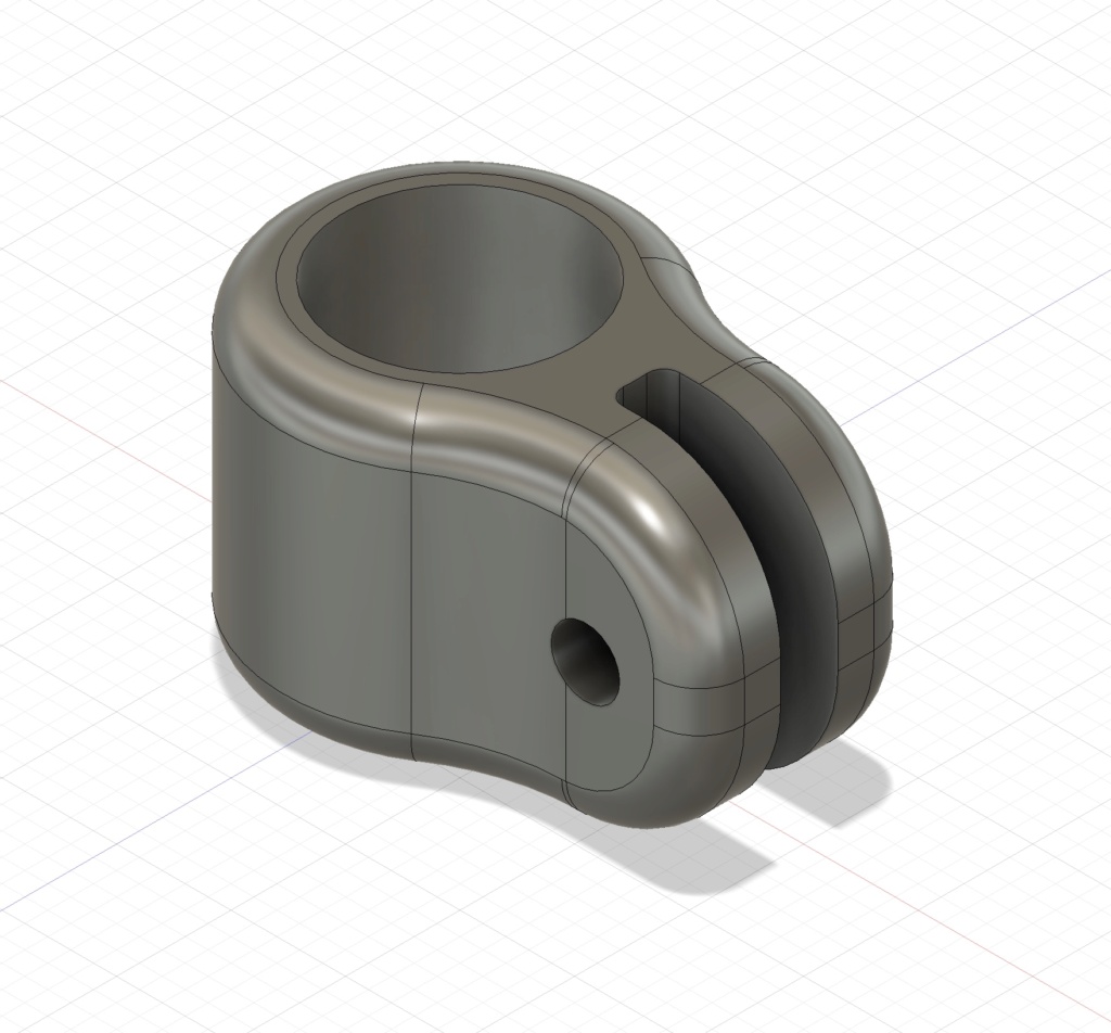

Je décide d'en refaire une en 3D, ça sera le plus simple... Après quelque heures sur Fusion 360 je sors un truc pas trop mal :
C'est pas l'homme qui prend la mer... Le Kyosho Fortune 612 prêt à naviguer ! Captu455
Plusieurs trous en bout pour pouvoir régler la tension de la voile et visser un taquet (taquet que j'ai refais aussi en 3D car manquant) :

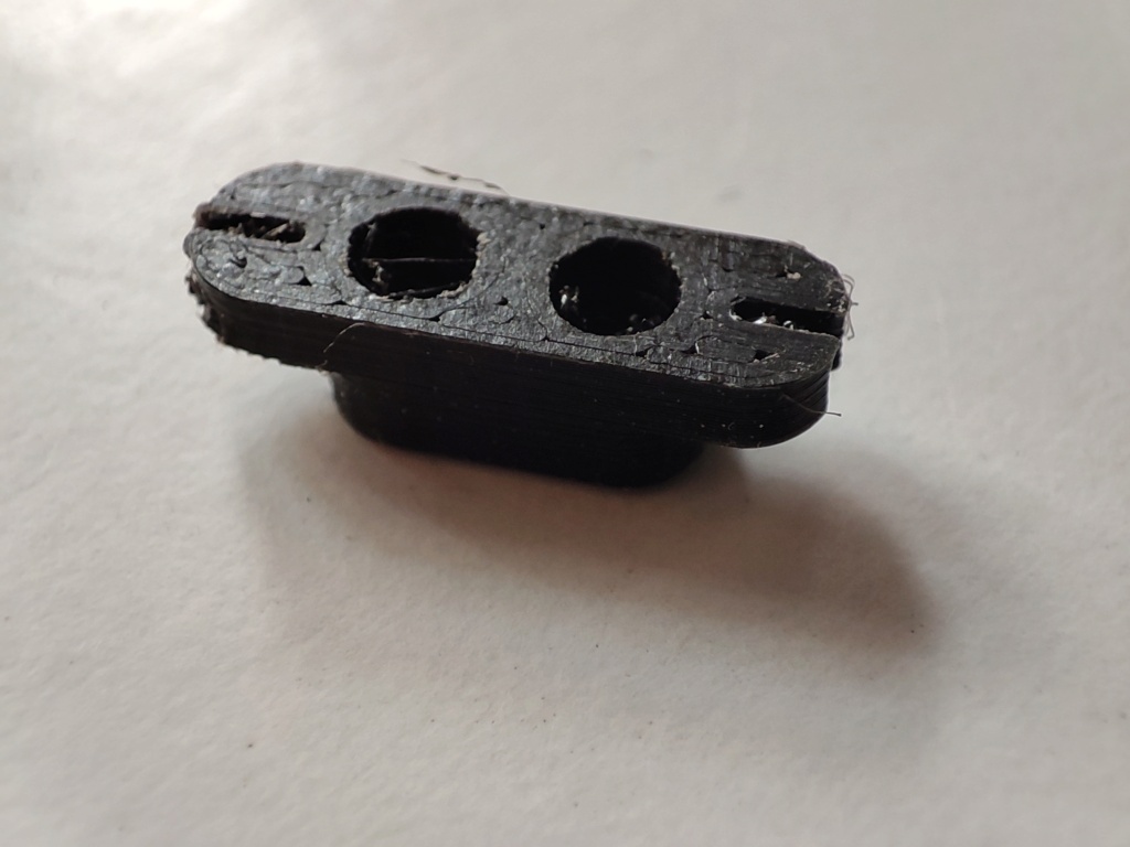

Pour simplifier l'impression j'ai préféré faire le safran en 2 parties à coller, plus facile à imprimer et plus simple aussi d'y insérer l'axe.
Après impression (les petites bavures sur les bords c'est pas des défauts, c'est juste que j'imprime avec bordure pour éviter le décollement et j'avais pas fini de les enlever pour les photos) :

Message  pleinair37 Dim 9 Juil - 18:55
patcha a écrit:Pour la bôme, il faudrait imprimer au minimum en PETG et le mieux enASA ou ABS.
J'en ai fait une en PETG, mais vu qu'il ne faut pas mettre de ventilation, le résultat était pas top visuellement... Le ASA j'ai abandonné, que des fails ! Je tiens une bobine quasi neuve à ta dispo si tu veux, je pense qu'il faut un caisson et j'ai pas envie pour l'instant (idem pour l'ABS)...
Maintenant je tente la bôme en jonc de carbone, avec les extrémités en PLA... C'est en cours d'impression...
C'est pas l'homme qui prend la mer... Le Kyosho Fortune 612 prêt à naviguer ! Captu459
C'est pas l'homme qui prend la mer... Le Kyosho Fortune 612 prêt à naviguer ! Captu462
C'est pas l'homme qui prend la mer... Le Kyosho Fortune 612 prêt à naviguer ! Captu461
C'est pas l'homme qui prend la mer... Le Kyosho Fortune 612 prêt à naviguer ! Captu460
Plus qu'à enfiler tout ça dans le bon ordre et à la bonne place sur la tige carbone et hop... Photos à suivre...  Wink

Message  patcha Lun 10 Juil - 12:10
@pleinair37 a écrit:J'en ai fait une en PETG, mais vu qu'il ne faut pas mettre de ventilation ...
si tu ne mets pas de ventil, c'est normal que ca bugue surtout sur de petites pieces.Tu désactives sur 2 ou 3 couches puis ventilo a 20% ou 30% . ( faut faire des essais en fonction de ta machine, de la vitesse d'impression et du temps par couches)
Idem pour l'ASA et l'ABS, mais ventil a plus petite vitesse et plus haute temperature buse et plateau. Et caisson fortement recommandé pour éviter les différences brutale de temperature.
Pour ta bobine d'ASA, dis ton prix, je te la prends.
Joli pièces, c'est bon tu maitrises fusion 360  Arrow
