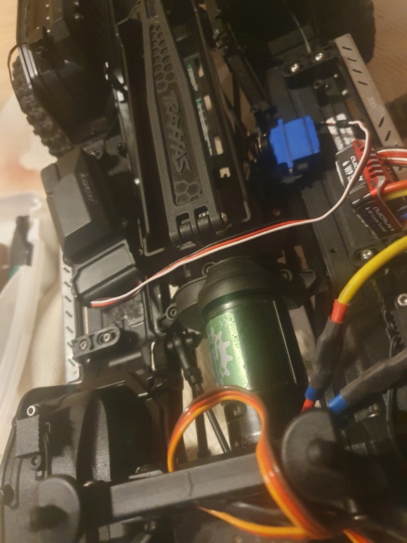

Salut les lapinous
Petite présentation du machin à 6 roues que je vient d'acheter !
Pourquoi un trx6???? Et bien .... pourquoi pas 🤣🤣🤣
Donc voilà la bête :
Trx6 Jérôme85  Receiv12
Donc acheter sans électronique, juste avec le micro servo de bv et dans un carton,  le support et les deux micro servo de blocage , un câble de blocage, et deux trois conneries
Il est lester au pont avant et le dernier, et une carro en plus bien malade
Les trois pont on été bloqué,  j'ai ouvert  pour regarder comment c est foutu la dedans, j'ai rien compris 🤣🤣🤣
Du coup j'y est mis un servo de direction 35kg, un moteur holmes hobbies 27t et un vario 1080! Mise en route demain !!!

Jai en ma possession une radio de trx4 , idem au trx6, qui saurai me dire ou se branche le servo de boîte de vitesse?

Canal 3... Et attention, il y a 2 emplacements pour le canal 1 (servos de direction) donc le canal 3 correspond à la 4ème rangée (en partant du bas)...
Par contre c'est pas le récepteur d'origine, normalement il a la fonction TSM (pas utile pour notre discipline de toute façon).

Message  Jérôme85 Sam 4 Nov - 18:56
Salut les copines
Suite des aventure du trx6 , j'ai donc monter mon moteur et tout le merdier ,,, le trx force , je ne comprend pas ,,,,,,!
En débloquent un peut les écrou de roues tout rentre dans l'ordre ! Pourquoi ?
Des gros lest a l'intérieur des jantes du premier et dernier pont , sur des exagones d'origine qui, du coup, frotte sur les portiques 😡😡😡😡😡😡
Trx6 Jérôme85  20231117
Tout démonter et c est ok oufffffffff
J'ai été commander les pièces pour remettre en route le blocage/déblocage du diff avant dans un premier temps, pratique d'avoir un revendeur traxxas pas loin !
Une question , ou brancher les micro servo ?
En 1 les servo, en 2 l'esc, en 3 la boîte puis ?

Pour l'instant j'ai que le déblocage avant , les pont arrière reste bloquer !
Par contre si je veut brancher mes led sur mon récepteur, je suis obliger de les mettre en voie 5 donc je ne peut pas me servir de mes diff arrière ?

Il n'y a pas le module d'éclairage sur le TRX6 AMG ? Le mieux c'est de se brancher dessus... De mémoire ça sort du 3v ou 3,6v... A mesurer...

Message  Jérôme85 Dim 5 Nov - 0:35
Si mais je n'est pas l esc d'origine
Pour le module lumiere il faut un plus qui sort du récepteur et une fiche rouge (que l'on voit à gauche du vario), à moins que quelqu'un puisse me donner la tension à cette fiche rouge et que je puisse me piquer quelque part!
J'ai brancher mon kit lumière passage de roue sur le récepteur sa pète de trop , je pence effectivement qu'il faut l'alimenter en 3,6v!
Edit: après recherche les kit led sont alimenter en 3v, tu m'étonne que en 7,4v sa pète 😆😆

La petite fiche rouge du vario Traxxas sort la même chose que la batterie que tu mets (7,4v si tu tournes en 2S et 11,1v si tu tournes en 3S)... Donc tu peux brancher le module Led Traxxas en direct sur ta batterie, il se chargera de convertir en 3v (ou 3,6v je sais plus, faudrait mesurer)...

Donc la fiche rouge batterie et l'autre sur le récepteur voie 5! Et quand je remet les blocage arrière, je mettrai un Y sur la voie 5 pour alimentée le module et les blocage via l'interrupteur !!
