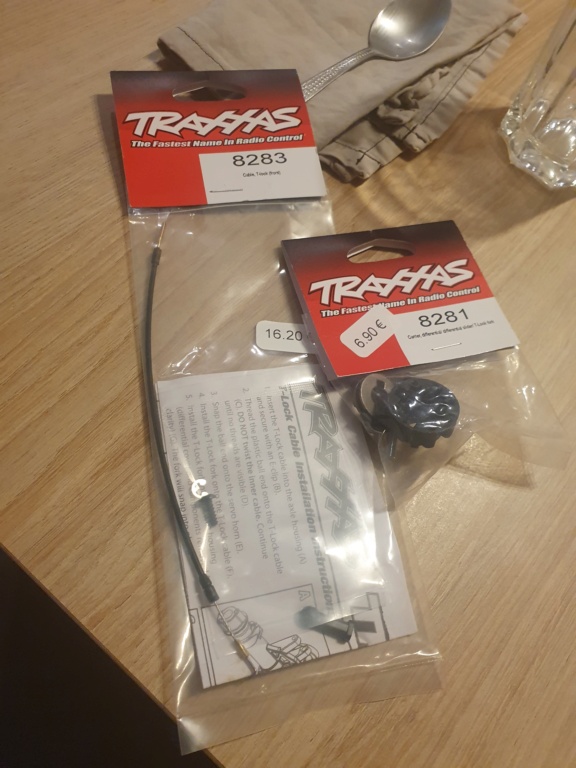

J'ai reçu les pièces pour remettre le blocage avant , une fois monter , je fais la manip à patcha pour changer le positionnement des boutons de blocage

Je me demande où était l'intérêt pour l'ancien propriétaire de supprimer le déblocage de différentiel sur un trx4 ou même sur un trx6.
Autant mieux acheter tout autre véhicule moins honnereux.
Et le pire étant qu'il ne garde même pas la pièce pour revenir en arrière en cas de revente.
Il a fait que de la merde. A moins qu'il t'ait fait un bon prix compensant la chose mais quand même quel gâchis.. c'est pas la place que ça prend a stocker..

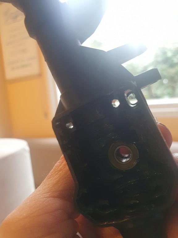

Aujourd'hui c'était démontage du pont avant pour graissage et remettre le système de blocage et déblocage du différentiel!
Pour rappel le diff était bloquer
Trx6 Jérôme85  - Page 3 20231133Trx6 Jérôme85  - Page 3 20231132Trx6 Jérôme85  - Page 3 20231134
Donc démontage pour enlever les deux rondelles qui bloquais le diff , puis vient le moment où il faut déboucher le trous ou passe le câble,  qui avais été boucher à la colle à chaud (je pense) , un grand moment de solitude !

Une photo du diff en position bloquer
Trx6 Jérôme85  - Page 3 20231138
Et débloquer
Trx6 Jérôme85  - Page 3 20231139

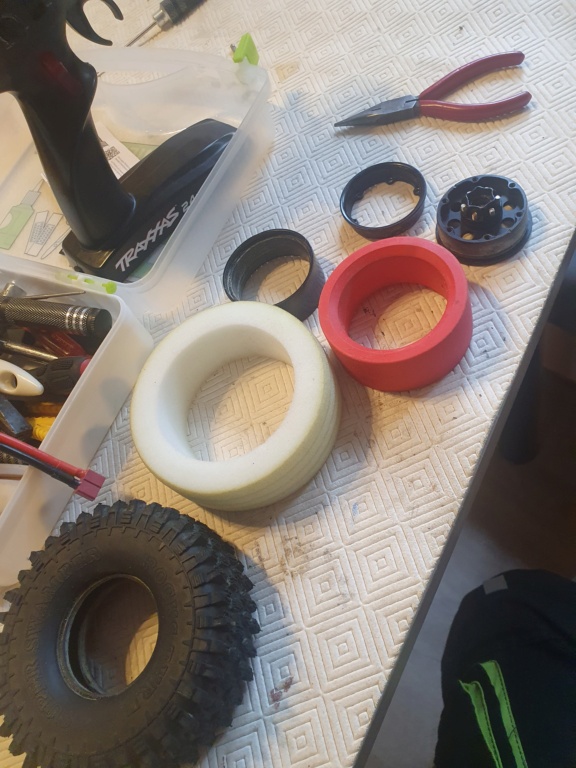

J'ai ensuite démonter les roue et j'ai trouver des inserts en silicone dedans , qui connaît ?
Trx6 Jérôme85  - Page 3 20231140

Jérôme85 a écrit:J'ai ensuite démonté les roues et j'ai trouvé des inserts en silicone dedans , qui connaît ?
J'ai les mêmes à la maison Arrow Je trouve ça pas mal.

Message  Jérôme85 Sam 18 Nov - 22:40
J'en est que sur le pont avant et arrière, pas sur le central
C est quoi le but?
Messages : 3619
Trx6 Jérôme85  - Page 3 Empty Re: Trx6 Jérôme85
Message  pleinair37 Sam 18 Nov - 23:16
Le but ? C'est que ça doit être vendu par 4 uniquement !! lol!
En fait aucune idée, par contre ça doit être assez dure comme "mousse" non ?
Messages : 7287
Message  Jérôme85 Sam 18 Nov - 23:26
En fet il y a sa plus de la mousse,
Donc pour da que je ne comprend pas l'utilité
Messages : 3619
Message  pleinair37 Sam 18 Nov - 23:39
Ca doit amener de la rigidité en latéral. Ca permet de mettre une mousse moins haute et donc qui se déforment moins.
Messages : 7287
Message  dam1 Dim 19 Nov - 7:24
Ce type de mousse permet de maintenir le flanc du pneu rigide et de garder de la souplesse que sur la bande de roulement
Ça évite que le pneu s'écrase contre la jante notamment en devers où le pneu peut s'effondrer sous le poids du véhicule
Vendu par 2 ou 4 suivant les marchands
Perso j'aime bien je n'utilise maintenant que ça vu le poids de mes voitures (4-5kg)

Ok je vais en chercher une paire alors pour mettre sur le pont du milieu!
Merci pour les explications
