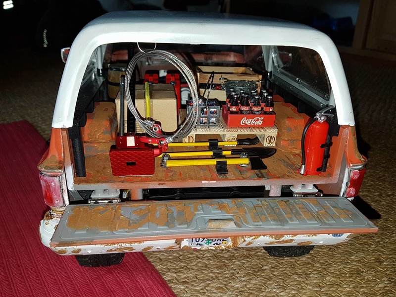

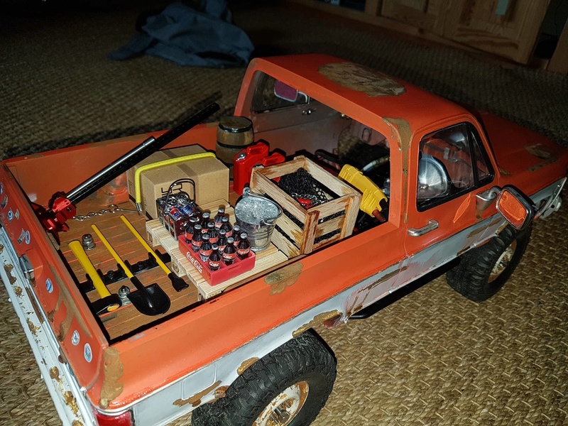

en attendant mon BEC Castle, et ma séparation de benne/banquette, j'ai installé tous les accessoires que j'ai reçu dans la semaine
Le contenue des colis
Une fois installé dans la benne
Avec le top
Et de derrière
Je suis plutôt satisfait du résultat, la benne est bien pleine, un peu de tout ( bien pour un Farm truck haha ), mais peut être trop rangé ... on va dire que je suis un fermier ordonné
Prochaines étapes, Branchement du BEC, et installer + peindre la séparation de la benne et de la cabine !

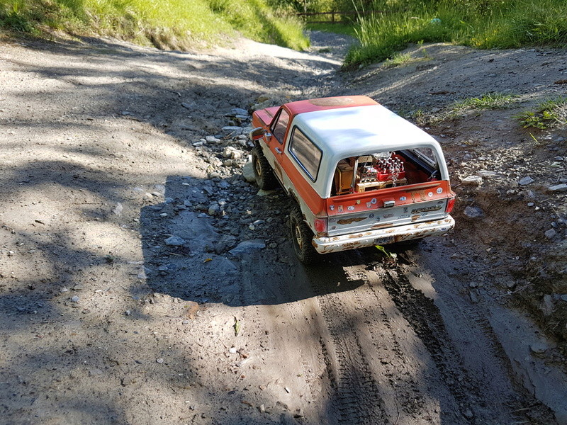

Je suis absolument ravis du comportement de mon châssis ... super réaliste, la papate qui se lève j'adore !
Je vais essayé de rendre ça encore plus fluide et ça ira nikel !
En attendant de monter la séparation de la benne et de la banquette, voici quelques photos
Ça grimpe sec, avec ses 5.4kg le comportement est vraiment super réaliste .. Je me régale !
Encore a régler les passages de roues ... Je ne sais pas comment je vais régler ça car même si ça gêne pas tellement le blazer, j'aime pas le bruit des pneus qui racle la carro ... si vous avez des suggestions ...
Prochaine photo a venir, et au plus vite l'installation de la séparation ainsi que l'intérieur !!

Concernant ton problème de pneu qui frotte avec la carrosserie, c'est un peu normal avec cette carrosserie.
- Soit tu réduits le débattement : ce qui sera plus réaliste mais pas top en capacité de franchissement
- Soit tu prends de plus petits pneus : mais là difficile d'aller plus petit...
- Soit tu découpes un peu la carrosserie là ou ça frotte le plus, mais sans trop
Ou un mixte entre la solution 1 et 3.
Ou sinon si tu as des suspensions à double ressort, tu prend un petit ressort dur et gros ressort à dureté moyenne. Ce qui fera que les suspensions vont plus s'écraser au début et puis être une peu rigide en fin de course et donc les pneus vont moins frotter avec la carrosserie.
Ou sinon mettre une butée en fin de course des suspensions.
C'est mon avis... les autres de donneront le leur....

Héhé et oui comme tu dis ! c'est d'ailleurs le gros avantages des rusty
Merci pour t'es solutions, les pneus comme tu l'as dis c'est difficile de trouver plus petit et qui fasse tout de même cohérent avec le Blazer .. il y aurai éventuellement les Scale Doctor de chez SDI mais bon .. je suis amoureux de ces pneus ! ils sont ultra performant en plus d'être réaliste .. Je pense donc essayer de jouer très légèrement sur la hauteur de la carro et comme tu l'as dis, essayer de mettre un petit coup de Dremel aux endroit ou ça frotte le plus ..
merci pour tes conseils

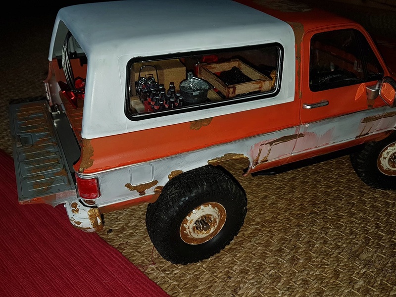

Donc pour commencé je vous présente mon établie ( il faisait trop beau pour ce mettre dans le garage, donc hop dans la véranda !
Tout le neccessaire pour bien avancer ! je vous épargne les outils, on à tous les même, peut être pas remarque .. désolé pour la blague déplacée .. bref je m'égare !
Passons à la séparation, reprise de la couleur du blazer un beau petit orange, avec un couche de vernis mat, pour l'encadrement, j'ai simplement repeint le styrène en blanc avec du vernis également. je me suis dis que ça ferai un petit rappel du coté du blazer lorsque je roulerai sans la hard-top
très agréablement surpris de la facilité d'application de la peinture sur le lexan !
Enfin on applique la rouille, étape stressante, mais tellement simple .. suffit d'être cohérent et le reste va tout seul !
Plutôt très facile .. et voilà les résultats après l'application et enfin le séchage !
Si vous vous posez la question il s'agit des excellent produit vendus par les frères nordis : http://www.freresnordin.fr/deco-rouille-p-179.html pas donné mais y a vraiment pas besoin de mettre beaucoup .. et le résultat est absolument parfait !
On passe maintenant à la pose de la séparation, plutôt très facile, tout va nickel, selon la pose peut être une légère retouche a la Dremel mais en demi mm ..
D'ailleurs cette séparation à beau être très facile à mettre et en plus être magnifique, elle pose un petit soucis dont je parlerai tout à l'heure ..
Et voilà ce que ça donne de devant :
enfin on pose le cadre .. je dirais que c'est l'une des étapes les plus compliqué car on doit être très précis à l'oeil afin de bien aligner le cadre à la Carro .. tout en évitant de se coller les doigts ... J'ai beau avoir que 21 ans, mon bac Pro menuiserie agencement m'a tout de même apporté une certaine dextérité .. bien que je sois en école de commerce désormais
et voilà le résultat une fois bien collé .. alors ce cadre va également bénéficié d'un petit vieillissement façon Rusty histoire que ça colle avec le Blazer !
et enfin la mise en place des fenêtre coulissante ..
Pas si évident .. déjà parce que il n'y a pas assez de jeu pour qu'elle coulisse correctement, mais si il y'en a trop elle sorte du cadre, donc j'ai décidé, afin de ne pas collé les fenêtres coulissantes au reste de la fenêtres de creusé avec la Dremel en dans la profondeur de façon à rajouter une épaisseur de styrène prochainement qui elle rehaussera les fenêtres coulissantes pour plus qu'elle ne sorte du cadre ! Morgauil en avait malheureusement fait les frais et n'a pas eu de fenêtre coulissante ( cela étant dit je me demande si a terme je vais pas les condamné car elle ne font que bougé en pratique )
et voici une deuxième photo avec les fenêtres ouvertes !
ça rend bien de devant, mais à l'intérieur de la cabine il faut que je rebouche Avev de fine couche de styrène ..

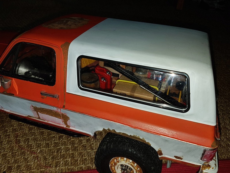

Passons à autre chose .. petit imprévu ( mais que j'aurai du anticipé .. ) lorsque le hard-top est en place .. forcement le cadre de la vitre ayant une épaisseur plus importent que la accro en elle même, le hard-top lui ne pouvais plus venir à fleur de la Carro ... alors un coup de Dremel et on enlève de la matière. grossièrement on s'ne fiche d toute façon ça ne se voit pas !
Après ça le hard-top se positionne parfaitement contre le reste de la carrosserie, sans que l'on se doute qu'il y ai un cadre entre les deux !
et maintenant voici quelques rendu avec la séparation terminé et le hard-top en place !
J'aime beaucoup l'idée d'avoir tout de même fermé l'intérieur car si je veux enlever le hard-top et faire le pick up je peux
Vraiment content du résultat ... je combe le jeu un peu trop important des vitre coulissante et tout sera parfait ! et d'ailleurs je ne sais pas si vous avez de bon yeux mais on distingue quelque chose aux travers de la fenêtres
que vois-je ?!? un pilote ? un fermier ? un PiloteFermierDuTexas ? et de plus télékinésiste ? pourquoi tenir le volant quant on peut le faire tourner par la force de la penser ? décidément trop fort ces ricain
Et oui j'ai u pilote et une cabine ! mais ! pas sur le châssis ? pourquoi cela ? et bien car la séparation de la cabine étant trop longue ( en gros elle descend trop bas sous le niveau de la benne ) et vien buté contre l'accus ..
Donc demain soir on termine tous ces petits détail et le blazer sera parfait !
je remet la photo de la séparation qui descend trop bas pour que tout le monde comprenne :
Voilà voilà ! un coup de Dremel et on en parle plus !
En tout cas je suis vraiment content d'avoir enfin mis MA TOUCHE, et apposé, MA PATE sur ce scale, j'ai enfin le sentiment de me l'être approprié ! c'est MON blazer désormais
donc pour finir : Dremel sur la séparation, collage des vitres coulissantes et ou collage de celle ci définitivement si c'est trop compliqué ( car y a pas beaucoup de place pour un outil ni pour mes main la bas dedans .. ) et changement du vario ainsi que le moteur pour un Quickrun 1080 WP, et un Holmes 35T torquemaster Pro
J'espère que ces explications et ces détails vous auront plus !
merci d'avoir pris le temps de me lire !
