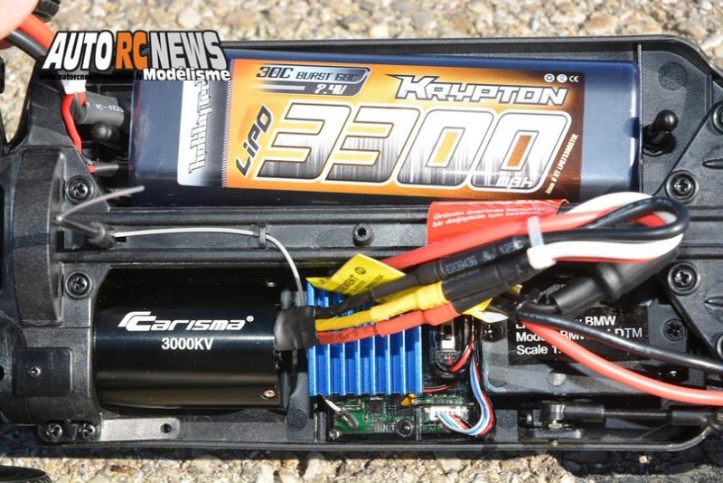

Ce serait bien de nous faire avoir une photo du variateur + une photo avec les couleurs de fils sur le connecteur du servo.
oui je trouve aussi.
je pense que c'est pour ca que son servo n'a pas une connectique standart

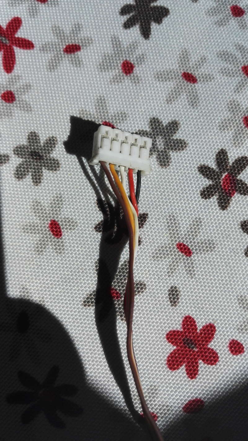

Re: Wltoys k949 et WLtoys 10428 : Le Twin Hammers des fistons by Zezzz38
Marron, orange, blanc, rouge, noir...
Et oui, le vario et le récepteur doivent être sur le même bloc car j'ai l'antenne qui sort du boitier ou sont branchés les 2 servos (direction + changement de vitesse)...
C'est la photo de celui qui a prit feu, mais si vous voulez une photo de l'intérieur de la voiture pas de soucis, faut juste que je l'ouvre...
Par contre vu que c'est pas du standard je vois pas comment je vais pouvoir brancher un BEC externe sur mon vario...

Concernant les fils de ton servo j'ai du mal à comprendre.
Le rouge et noir, ça doit être l'alimentation + et -
Quand au marron, orange et blanc... ???
Pourquoi 5 fils sur un servo ?
Est ce que tous les fils sont utilisés ?

Dans un servo "standard", il n'y a que 3 fils :
* la masse (souvent noir) commune à tous les autres équipements
* le fils d'alimentation (souvent rouge) qui provient du BEC interne/externe (souvent 5 ou 6V)
* le fils de signal (souvent blanc) qui provient d'une voie du récepteur (modulation PPM)
Dans ton cas, le servo n'est pas standard, car ne correspond pas à la description d'un servo standard.
Je pense que les 5 fils correspondent au câblage en direct des fils du moteurs (2 fils) et des fils du potentiomètre (3 fils).
Comme je disais en première début de message, c'est le bloc variateur/récepteur qui s'occupe aussi de la gestion du servo. Pour faire du "standard", tu devrais racheter tous les éléments (variateur, récepteur et servo).
Bonjour
j'ai déjà vu cette prise sur les voitures de piste Carisma DTM.
j'ai pu changer le servo d'origine par un standard car il y avait les deux prises sur le récepteur, 5 broches et 3 broches...ça fonctionne bien.
il n'y a qu'une prise 5 broches sur le tien?
Je suis pas sur que les 2 contacts supplémentaires soit utilisés...
j'essaierai de connecter un vieux servo ou un voltmètre sur les fils blanc rouge noir pour voir comment est envoyé la tension.....
a+

Alexandre44 a écrit:Ton servo a 5 fils car c'est le bloc variateur/récepteur qui s'occupe aussi de la gestion du servo.
Alexandre à raison
http://nikkoevolution.fr/voiture-modelisme/278/servomoteur-nikko-voiture-cablage-prise.html
Faut tout changer....

pleinair37 a écrit:Sur mon vario il y a deux autres petites prises, mais avec 2 pins seulement (voir ma photo plus haut)... mais à mon avis c'est plus pour brancher des leds ou des trucs supplémentaires...
Cela peut être n'importe quoi, ce qui est étonnant c'est qu'il y en a 2 et de couleurs différentes, mais similaire au deux ports 5 pins ... Comme s'ils étaient liés ensemble.
Le manuel ne te dis bien sûr rien du tout ? (comme tout bon manuel "chinois")
A toi de voir ce que tu préfères faire, racheter un nouveau servo, démonter un autre servo et souder les 5 fils en se basant sur un précédent servo. Tu peux aussi racheter un ensemble "standard" et garder le précédent module tout-en-un "fonctionnel" pour une possible revente de ton Wltoys.

Rien dans le manuel... Qui est quand même pas mal foutu avec tous les éclatés des différentes parties de la voiture, on pourrait la décortiquer pièce par pièce et la remonter sans problème...
Je pense que je vais racheter un servo, on les trouve à 10-15€ chez les Chinois, ça suffira bien pour l'utilisation que j'en ai maintenant... J'attend de voir si y a rien d'autre qui va me lâcher avant de faire des frais supplémentaires...
