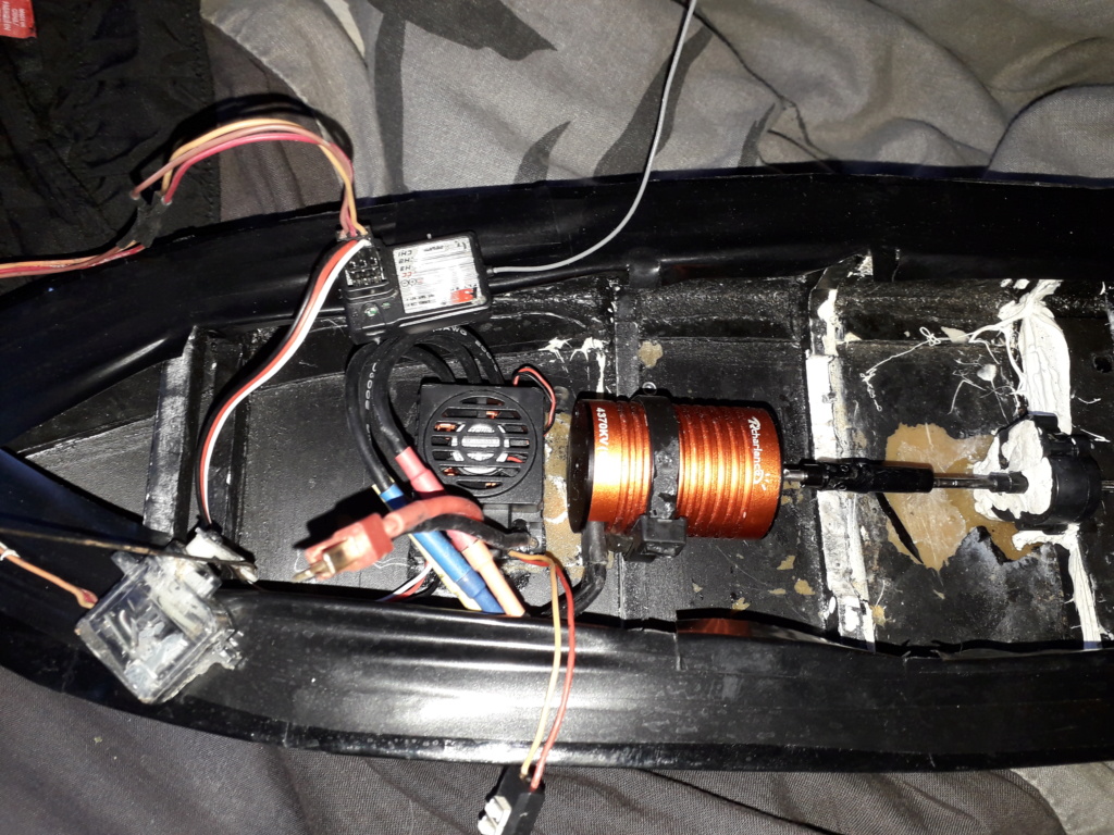

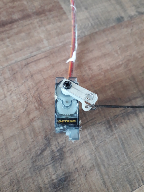

Bonjour à tous ! Je suis embêté, je possède la flysky gt3b, j'ai par ailleurs fabriqué un "speedboat" comme j'aime l'appeler. Dessus j'ai installé un moteur brushless que je voudrais alimenter avec une batterie lipo de 7,4v 1500mah. Je me suis rendu compte (si j'ai bien compris et après avoir cramer 3 récepteur lol) que le récepteur n'accepte que du 5v ,déjà pourriez-vous me confirmer cela ? Ensuite ma question est la suivante, que dois je prendre comme émetteur récepteur pour obtenir ce que je souhaite au moins cher ?j'ai vu ce lien posté par chichi 44 qui je pense pourrait convenir, pouvez vous me confirmer aussi? Merci d'avance pour vos réponses http://s.click.aliexpress.com/e/rgwootZI

Re: Fonctionnement de la télécommande Flysky FS-GT3B 2.4G 3CH
Bah logiquement c'est ton vario qui alimente le récepteur par la voie des gaz (si je raconte pas de connerie) et donc tu dois pas avoir plus de 5-6 volts au bout... A moins que j'ai pas compris ton problème...

DJE, il nous manque pas mal d'info pour diagnostiquer le problème : les branchements.
Peux tu nous faire un schéma ou dessin ou photo montrant clairement tes branchements : de l'accus -> vers le variateur -> le récepteur -> servo
Aussi nous dire sur quel canal du récepteur est branché ton variateur et servo.
Plus tu seras précis et détaillé, plus on trouvera la panne facilement.
Enfin...... espérons
Normalement le BEC de ton variateur est 5.8V / 3A. ça doit être bon pour ton servo et l'alim de ton récepteur
As tu essayé de mettre un autre servo neuf sur le récepteur ? Si ça se trouve il est en cours jus ?
Ok alors dites moi si les photos vous suffisent et non je n'ai pas testé d'autres servo, je n'en ai pas mais il provient d'un avion.....
Je ne comprends pas par contre si la tension d'alimentation du récepteur va de 4 à 6.5v je suis pas dans les clous avec une batterie de 7.4v ? ?
Ah oui et j'ai du refaire les branchements sur le servo mais il fonctionne normalement lorsque tout fonctionne les 1ère fois
Dje- Ville ou Région : Rouans
Age : 36
Messages : 137
Tout est alimenté via l'accu mais le jus passe avant par le controleur, si celui-ci donne plus que ce qu'accepte le récepteur ça crame

Je rectifie si je l'ai bien testé avec un servo pour voiture neuf ( j'avais zappé ce détail) et le résultat est le même

Si tu as un testeur regarde ce qui sort de la petite prise qui sort du vario pour se brancher sur le récepteur... C'est peut être le vario qui a un soucis et qui envoi trop.
Roh bien vu ! En fait c'est tout bête lol je n'avais tout simplement pas remarqué que le plus et moins de la fiche de lesc c'était dessouder, quand j'ai testé le jus j'avais rien, je suis donc allé trifouiller dans le fond de la coque ( j'ai pas trouvé d'autre solution que coller donc on voit pas hyper bien) et en bougeant les fils....j'ai vu ! Cool je commençais à me dire que j'allais vraiment nul. J'ai arrêté avec le matériel pas cher donc marre d'avoir des problèmes. En tout cas merci je vais tenter de ressouder tout ça
