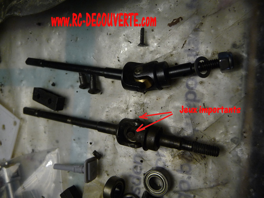

Aujourd'hui démontage des ponts et Stupeur Shocked Shocked Shocked
Afin d'éviter des casses ou mauvaises surprises à 10 000km et avoir les mains dans le cambouis sur les plages, il vaut mieux tout vérifier ici avant de partir.
Et si certaines choses doivent être changées, cela fera moins de pièces de rechange à emmener.
Aventures du Land Rover Defender D90 Killerbody Marauder de Louloux - Page 2 Scx10-24
Si je me souviens bien, Le dernier entretien doit remonter à au moins 2019...
Chose positive, avec mes joints toriques et rondelles, il y a eu très peu de perte de graisse et aucune infiltration d'eau dans les ponts.
Une fois que j'ai rempli convenablement les carters de ponts, je me suis dis que puisque j'y suis, autant mieux aller vérifier aussi à l'entrée des axes de moyeu de roue.
Lorsque j'ai démonté, il y avait un sacré jeu dans les arbre moyeu de roue avants au niveau des croisillons.
Aventures du Land Rover Defender D90 Killerbody Marauder de Louloux - Page 2 Scx10-23
Bon, il est vrai que j'ai vu pire sur mes autres véhicules et que ça pouvait faire pas mal de kilomètres.
Mais on ne va pas prendre de risque et éviter des casses dans les îles.

Du coup, j'en ai aussi profité pour changer les roulements dans les fusées.
Ensuite je me suis dit, puisque j'y suis, autant mieux vérifier les fusées du pont avant.
C'est alors que je me suis rendu compte que j'avais oublié de mettre un roulement sur 2 du côté droit du pont arrière lors du dernier démontage. Shocked Shocked .Je ne devais pas avoir les yeux en face des trous.
Bilan, un arbre de plié.
Surprised
Bizarre, que je ne me sois pas rendu compte que l'arrière sautillait.
J'ai redressé l'arbre au mieux dans un étau.
Et ensuite j'ai remis la rondelle. Et ça semble rouler sans sautiller. A vue d'oeil.
Mais je pense que ça ne doit pas être redressé comme il le faut dans le pont et que même si c'est invisible à l'oeil nu, ça doit pas être terrible.
Et le fait d'avoir redressé cet arbre, est ce que le métal a été fragilisé et risque de casser à terme ????
A mon retour il faudra changer cet arbre. Jeux complet. J'avais pas en stock.
