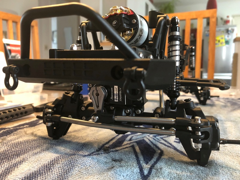

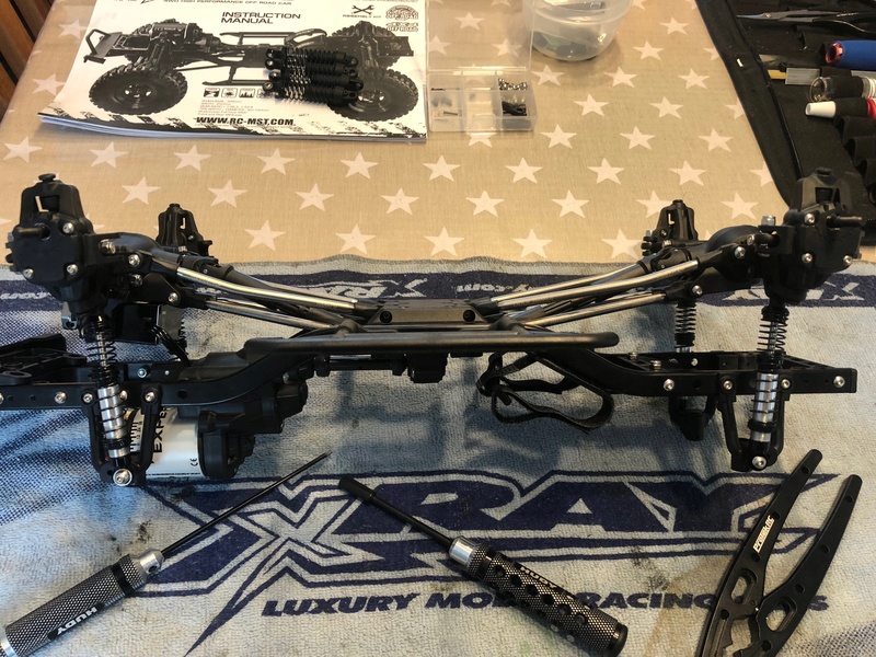

Un peu d’avancement, le kit est terminé.
Quelques photos :
Options montées
- Cardan central option (métal)
- Liens titanes légèrement courbés pour empattement 313mm
- Amortisseurs Team raffee 80mm (+10mm par rapport à l'origine)
- Full visserie/écrous inox
Retour après montage
- le plan est correct, les quantités totales indiquées pas toujours justes mais cela ne ralentit pas, j'ai noté une seule erreur (mineure, une vis m2 indiquée alors que ce sont des m3, page 29)
- Les cardans me font peur à plusieurs niveaux : les goupilles qui retiennent le pin dans le cardan, je trouve pas ça très safe, dans le doute j'ai recouvert de gaine thermo
Photos pour illustrer la sécurisation des pins cardan
De toutes façon leur rigidité/solidité ne m'inspire vraiment pas surtout l'arrière en empattement 313 => option à venir - Comme indiqué précédement, le montage de la boite de vitesse est simple pour autant j'avais des points durs, en partie éliminés par un rodage à la visseuse.
- Au niveau des ponts déportés, en effet il faut faire attention au sens des pignons Gear 16T, il y a un légèrement épaulement à placer coté intérieur de l'axe.
- Ponçage très léger sur les fusées avant pour rendre la direction complètement libre

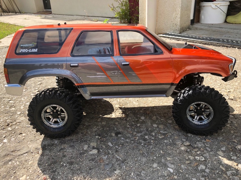

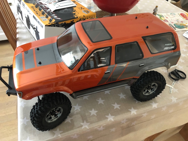

La peinture est faite
Je me suis pas trop craqué pour une première je trouve, y a des petits loupés mais bon le rendu me plaît et corresponds à ce qui était prévu (même si j'ai manqué un peu de backing silver sur le orange et de smoke sur les fenêtres arrières).
J'ai utilisé du masque liquide (Bob Dively), j'ai trouvé ça pratique et sans faille, je le réutiliserais.
Photos :
La vraie bonne boulette à mes yeux c'est que j'ai (mal) positionné la carro avec les pneus d'origine qui ne font pas la même dimension que les nouveaux, du coup les passages de roues sont plus vraiment dans l'axes des roues, c'est ballot et pas très beau m'enfin.
La carro me semble haute à l'arrière et à l'avant je suis pratiquement posé sur le moteur ...
Et je suis toujours pas foutu de coller un sticker droit
Les jantes pèsent vraiment super lourd, je ne sais trop quoi en penser.
J'ai dû changer toutes les vis car vraiment trop merdiques, y a pas à dire elles coûtent moins chères que mes RC4WD mais y a franchement pas photo en terme de qualité, elles sont bien en dessous.
De plus assez galère à monter et ajuster avec les pneus.
Les pneus Boomracing semblent pas mal et souples comme mes interco RC4WD stock du TF2, Chichi j'ai testé avec les deux mousses et sans, j'ai quand même opté pour les bi-densité, on verra à l'usage.
Dans l'attente de vos remarques pour corriger/améliorer ce qui peut encore l'être

T'as bien bossé et tu t'es bien éclaté avec la peinture !
Tu vas pouvoir t'amuser avec et lui faire prendre la patine....
Re: MST CFX-W de Jiper
Pour ce qui est de la patine, alors là encore plus qu'avec l'autre aucune retenue, c'est fait pour
Par contre autre soucis, la carro tombe trop bas pour que je puisse monter les skidd latéraux, c'est vraiment essentiel ?
Pour la position des roues par rapport à la carro, c'est pas choquant, ça le fait
Les stickers, perso, j'évite de les coller après l'apéro
Pour les skidd, si tu n'en mets pas, c'est la carro qui va morfler et à la longue, elle va pas aimer, donc t'as plus qu'à trouver une combine
Quand tu dis que ta carro est trop basse, tu as vérifié que tes pneus ne touchent pas en compression maxi
Le seul truc qui me choque, c'est l'absence de pare choc arrière et le fait que se soit la carrosserie qui en fasse office, ça sent la destruction massive et rapide

iguane81 a écrit:Super la carrosserie , ça donne un effet sportif tout en étant rétro =)
Il y a un intérieur d'envisagé ?
Merci parce que c'était pas gagné, mais c'est l'idée.
Par contre je ne pense pas pour l'intérieur, je verrais, mais j'ai déjà du mal à trouver le temps de monter, le but c'est quand même de rouler
Merci, le bilan que je tire de cette première c'est que le masque liquide ça aide franchement et avec 4 bonne couches de pinceau tout est masqué à fond, j'avais dessiné les tours de vitres et les démarcations sur le film extérieur au marqueur, puis au scapel tout prédécoupé à l'intérieur (j'ai suivi un tuto vu sur le web), après à la bombe masque après masque, entre chaque zone séchage au sèche cheveux.JLL35 a écrit:Salut Jiper, bon déjà pour la peinture, c'est la classe, si j'arrive à ce résultat sur mon CMX, je serai hyper content, chapeau
Au début je faisais tout main levée, mais rapidement j'ai pris un carton assez épais pour tracer les lignes au marqueur puis prédécoupée au scapel droit c'est mieux fini, ne force pas avec le scalpel, ca va droit tout seul, en forçant il a tendance à aller ou tu veux pas
La prochaine sera mieux finie.
Si encore j'avais cette excuse là mais même pasJLL35 a écrit:Les stickers, perso, j'évite de les coller après l'apéro![]()
Ok donc pour faire simple je vais découper légèrement le bas de la carro pour l'intégrerJLL35 a écrit:Pour les skidd, si tu n'en mets pas, c'est la carro qui va morfler et à la longue, elle va pas aimer, donc t'as plus qu'à trouver une combine![]()
En fait elle est trop basse pour laisser passer les skid lateraux, mais visuellement je la trouve trop haute, et oui en compression et débattement latéraux max les pneus frôlent la carro mais sans réellement l'accrocher.JLL35 a écrit:Quand tu dis que ta carro est trop basse, tu as vérifié que tes pneus ne touchent pas en compression maxi![]()
Ca j'y pensais et tu as raison, je vais bricoler un truc en Polyéthyléne (je paye mon ignardise en imprimante 3D), après c'est du proline donc carro assez épaisse quand même.JLL35 a écrit:Le seul truc qui me choque, c'est l'absence de pare choc arrière et le fait que se soit la carrosserie qui en fasse office, ça sent la destruction massive et rapide![]()
