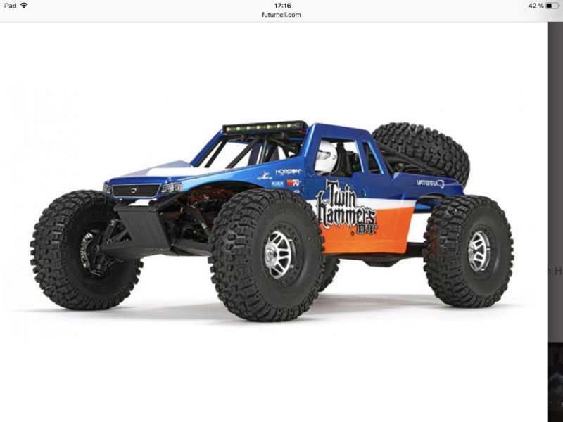

J’envisage d’acheter pour mon twin hammers un deuxieme jeux roues completes, l’idee et de les changer suivant le type de terrain.
Il est équipé de Pneus Race Claw 1.9 sur Jantes beadlock en platique, c’est la monte d’origine. Ils ont du mal sur les montees trop grasses ou trop meubles.

Tu es sur quel diamètre d'origine sur ton Twin Hammers Question

@jll35 diametre du pneu 11cm environ.
Pour les pneus je cherche quelque chose qui passe bien sur du sable/terre/boue et peut etre sur rocher, mais pour ce dernier point je ne pense pas que cela fonctionne.
Si vous avez des propositions, je suis preneur.

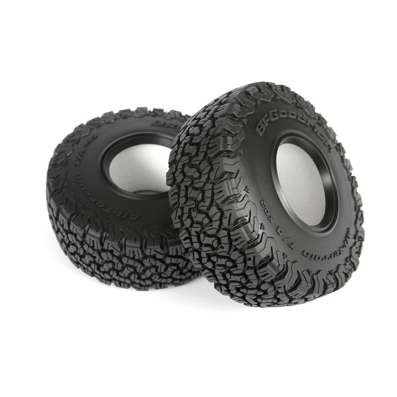

Perso, sur le SCX10 II, j'ai deux jeux de roues complètes:
Jantes et pneus d'origine BF Goodrich All Terrain, terrain sec ou sable:
Roues completes 1.9 suivant terrain Bfgood10
Jantes beadlock et Axial 1.9 BF Goodrich Krawler TA R35 (merci Loulou) gras, rochers et tout le reste:
