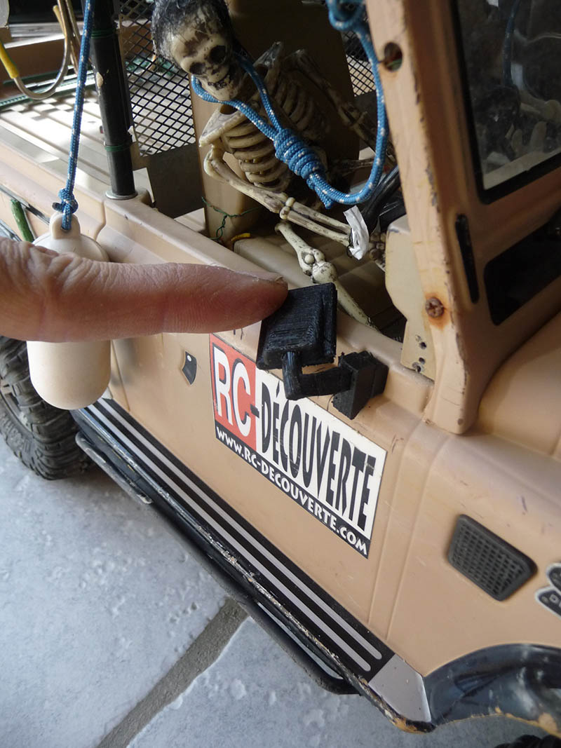

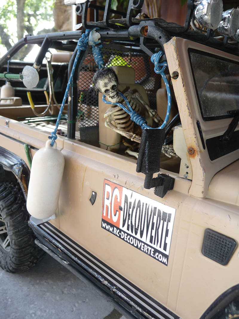

J'avais demandé à @Pleinair37 de m'imprimer des rétroviseurs rétractables pour Defender D90 en résine :
https://www.thingiverse.com/thing:3292826
J'étais super content et j'en ai monté un paire.
Mais malheureusement ça n'a pas tenu le temps du montage.
Et ça n'aurait pas tenu un roulage

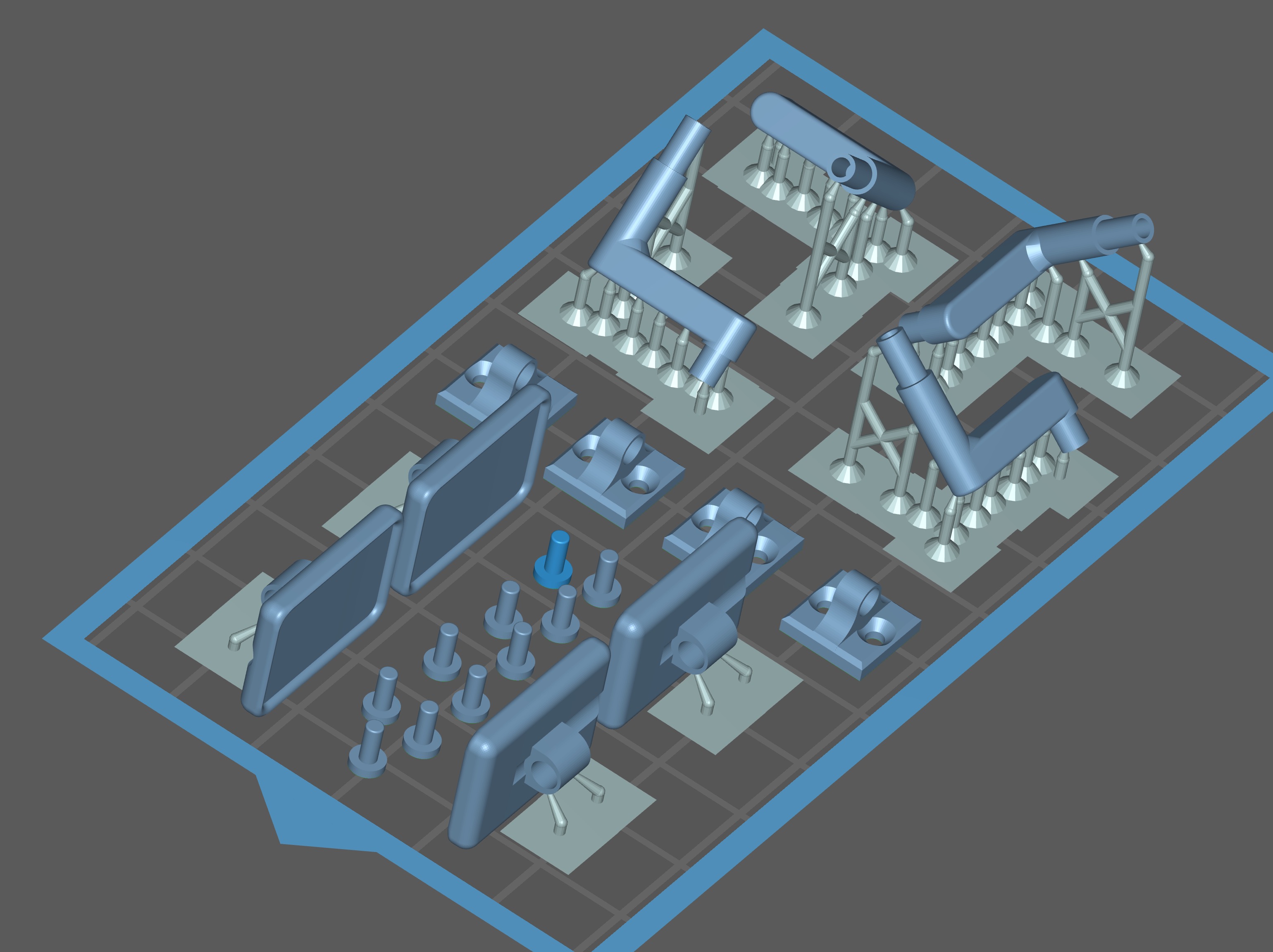

Cependant, en faisant une recherche j'ai trouvé les fichiers de rétroviseurs pour Defender sur thingiverse :
https://www.thingiverse.com/thing:3786786
J'ai tu faire pas mal de test pour avoir une bonne impression en FLEX.
Bon, j'ai imprimé en 0.16. J'aurais pu le faire en 0.1 voir en 0.06 mais ça aurait prit trop de temps pour moi : trop pressé.
Il me reste qu'à coller de vrais miroirs à l'intérieur.
