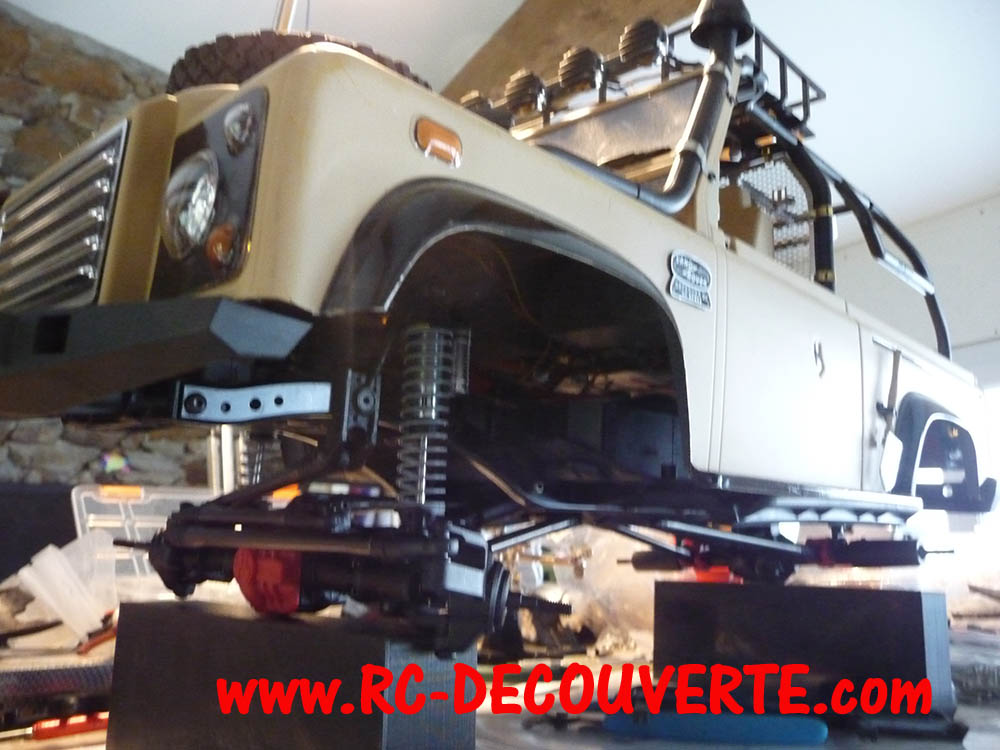

9) Problème de vissage du cardan de transmission arrière sur le scx10-II Jeep Cherokee kit :
Je commençais à en avoir marre de visser lorsque je suis arrivé aux cardans de transmission....
J'étais soulagé d'arriver à se stade .... Mais lorsque j'ai voulu visser le cardan de transmission arrière sur la sortie de boite de transfert  Mad   bottefesse:
Génial cette énorme boite de transmission qui gène le vissage du cardan...
Et je ne vous dis pas le cirque pour faire entrer la tête de cardan sur la sortie de boite....
Vous n'avez pas eu ce problème ? C'est normal que certains n'ont pas eu ce souci car si on respecte scrupuleusement l'ordre de montage de la notice, ça n'arrive pas.
Mais lorsque le cardan cassera lors d'une sortie ????? Est ce que vous serez en situation de montage ou est ce que vous n'aurez que le cardan à changer ?
Il ne faudrait pas casser de cardan lors d'une sortie en hiver, sous la petite pluie avec les doigts gelés.... ça risque de gueuler ! (@!$#°!?!)
Et je m'estime heureux d'avoir un moteur démontable et donc plus court que les moteurs non démontables. Sinon ça aurait été impossible de passer le tournevis.
Faudra démonter la boite de transmission pour y mettre le cardan arrière.
Heureusement que je n'avais pas encore fixé les suspensions et que j'ai pu faire lever la "papate" hyper haut pour faire passer la tête de cardan sur la sortie de boite....
Mais une fois que l'engin sera monté.... faudra vraiment pas avoir à démonter et remonter le cardan arrière en sortie de boite de transfert.
Le pire étant que la tête de vis de cardan a commencé à foirer .... j'ai eu chaud !  Shocked
Certes, ceux qui ont la boite de transmission du scx10 II en version RTR n'auront pas ce souci.
voir la photo ci dessous :

Suite du problème de montage et démontage de cardan de transmission arrière sur la boite de transfert du Kit scx10 II :
Ce que je craignais est arrivé.....
Impossible à visser le cardan de transmission arrière sur la boite de transfert du Kit scx10 II sans avoir à démonter toute la boite de transmission !  Mad   bottefesse:
Montage SCX10 II Kit VS RTR : que vaut le SCX10 2 ? - Page 3 9-prob12
J'espère que je ne casserai jamais de cardan arrière lors d'une sortie.....
Ce qui va malheureusement arriver sauf si vous roulez que tous les 36 du mois et que votre scx10 II est destiné à prendre la poussière depuis votre étagère.
D'ailleurs je me demande ceux qui ont conçu ce scx10 II l'ont vraiment testé ... où sinon ils doivent sortir avec leur mécano à côté.  lol!
Et quand ça casse ils vont se faire une bouffe le temps que "Roger" répare l'engin avec sa tonne d'injures monkey  monkey
Et vu que je n'ai pas "Roger" le mécano durant mes sorties ... mais plus tôt bibi qui s'y colle ....
J'ai profité du démontage de ma boite de transmission afin de changer le sens du câble sur mon moteur. Car en cas de casse de cardan, il ne faudrait pas que ce dernier me gène. J'aurais déjà assez d'emmerde comme ça....
Heureusement que mon moteur dispose de 2 bornes par câble et que je n'ai pas eu à démonter la boute de transmission pour tourner le moteur sur ses fixations. OUF !
Et pour les plus sceptiques ... voici la preuve en image de ce que j'avance :
Sinon essayez chez vous de démonter et remonter le cardan arrière et vous me direz des nouvelles.
Montage SCX10 II Kit VS RTR : que vaut le SCX10 2 ? - Page 3 9-prob13
Comme je disais, heureusement que j'avais un moteur démontable plus court : mon tournevis passe de justesse....
J'ai positionné à côté un morceau du moteur Axial non démontable où il manque la partie arrière.... et je suis certain que mon tournevis ne passerait pas.

Je n'ai pas eu le privilège de monter mon scx10 2 ni le 1 par ailleurs mais je pense que tu te fais beaucoup de noeuds au cerveau pour pas grand chose, tous les kit ont des avantages ou des inconvénients.
C'est vrai que pour enlever le cardan arrière il faut enlever un lien inférieur, mais on peut aussi coupé 2mm sur un des 2 morceaux et la plus de soucis ça passe et pour ce qui ai de l'accès à la vis du cardan moi je passe par en dessous.

fgp974 a écrit:pour ce qui ai de l'accès à la vis du cardan moi je passe par en dessous.
Razz
Pas mal comme solution.
Par contre, comme le moteur est magnétique et qu'il attirera la petite vis et on ne voit pas grand chose.
En fait pour appliquer cette solution, il faudrait coller la vis sur le tournevis avec un bout de chewing gum ou patte à fix.

17) Positionnement de la carrosserie Land Rover Maraudeur sur le scx10 II.
Certes j'ai eu cette carrosserie à 90Eur (contre 140 neuf), mais je viens de me rendre compte que des trous ont déjà été faits mais que c'était pas fait pour un châssis scx10 II.  Crying or Very sad
Vais devoir refaire de nouveaux trous !  Embarassed
Exit les aimants, ceux de la dernière fois n'étaient pas assez puissants.
Heureusement que pour l'avant il y a le pneu de rechange sur le capot pour cacher.
Montage SCX10 II Kit VS RTR : que vaut le SCX10 2 ? - Page 3 12-pos10
Montage SCX10 II Kit VS RTR : que vaut le SCX10 2 ? - Page 3 12-pos11

Message  Invité Mer 28 Mar - 19:05
Ca devait une sous-chinoiserie tes aimants
Tu regardera ceux du Cragsman, ils tiennent vraiment bien, on arrive a soulever la voiture en soulevant la carro par la cage.
Et le châssis est du genre costaud avec plein de pièces en alu dont les ponts.
Montage SCX10 II Kit VS RTR : que vaut le SCX10 2 ? - Page 3 Empty Re: Montage SCX10 II Kit VS RTR : que vaut le SCX10 2 ?
Message  Jiper Mer 28 Mar - 19:15
En tout cas je la trouve très sympa cette carrosserie, elle me plaît bounce
[HS ON] Vous parlez souvent d'aimants, vous avec un lien ou une ref pour un kit de qualité ? (enfin un truc qui tient bien quoi)
Suite au commentaire de Nicolas j'ai donc cherché le kit d'aimants du Cragsman, mais je pense que c'est spécifique au modèle ?
Sachant que la carro du Cragsman reste du lexan, sur de l'ABS c'est peut-être moins efficace ?
[HS OFF]

Message  louloux44 Mer 28 Mar - 20:02
Que ce soit de l'ABS ou du Lexan, c'est pareil. Sauf que la carrosserie ABS sera plus lourde, et lors des tonneaux, son poids va augmenter et elle va se détacher plus vite.
C'est pourquoi sur mon mst cmx j'ai mis une cale devant qui vient se crocheter au châssis et replacé les aimants à l'arrière par une vis et un écrou papillon.... Plus besoin d'aimants
Cependant, pour cette carrosserie Maraudeur, impossible à fabriquer une cale à l'avant.
Concernant les aimants Traction hobby : 10eur pour des aimants !!!
Il n'y a même pas les vis qui vont avec et sans support à ce prix. Les radins monkey
Bon, les supports j'en ai plein.
Merci pour l'info en tous les cas.
Gianny avait trouvé des aimants hyper puissants mais pas trop cher.
Pour mes aimants noname, j'avais sans doute pas la bonne force d'aimants.
La force n'est jamais précisée sur ebay ou bangood etc.
