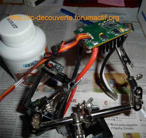

Si votre variateur est de type AE-2 de la marque Axial ou non étanche, voici comment faire pour le rendre étanche (waterproof) :
1) Déconnectez d'abord votre accus (toujours faire cela avant de manipuler les composant électroniques),
2) Retirez votre variateur fixé sur votre scale trial, souvent ce dernier est collé avec un scotch double face.
Découpez le petit sticker situé à l'arrière de son petit boitier et ouvrez ce dernier pour dégager le circuit avec ses câbles en faisant attention à ne pas arracher les soudures ou autres : allez y doucement !
4) Utilisez un support à pinces et loupe (la troisième main qu'il nous manque) pour attraper votre circuit,
5) Etancher le circuit de votre variateur avec :
- soit du scotch à état liquide (en pot ou en tube),
- soit de la colle PVC (je n'avais que cela à l'époque),
- ou soit du silicone translucide (si j'avais su j'aurais utilisé du silicone à la place de la colle PVC surtout au niveau des câbles),
Faites attention à :
- ne pas recouvrir le refroidisseur mais son contour,
- bien passer derrière les câbles,
- ne pas trop passer du produit sur les côtés du circuit si vous souhaitez le remettre dans son boitier. Sur les faces du dessus et du dessous, vous avez de la marge.
Faire une face à la fois, puis laisser sécher et repasser par la suite si nécessaire si vous voyez des trous après le séchage surtout autour des 2 câbles d'alimentation.
