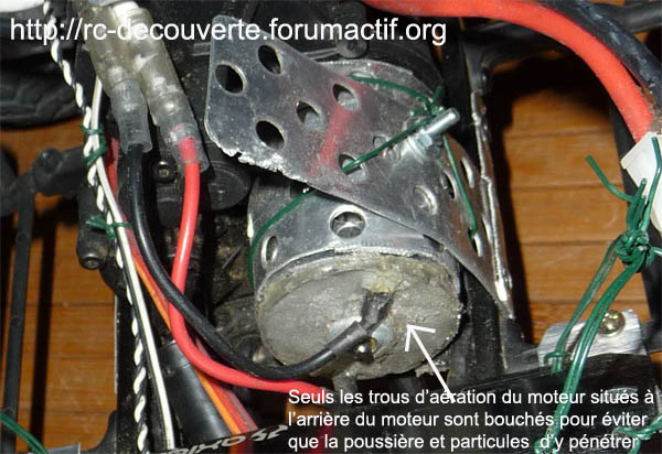

Cependant, évitez de boucher les trous d'aération du moteur à charbon. Ce qui risque de surchauffer votre moteur et de créer une certaine contrainte par compression d'air dans le moteur.
Jadis, j'ai bouché ces trous d’aération de moteur avant de savoir que les moteurs brushed sont submersibles et que ces derniers se refroidissent par air. Grossière erreur qui faisait surchauffer mes moteurs malgré des refroidisseurs.

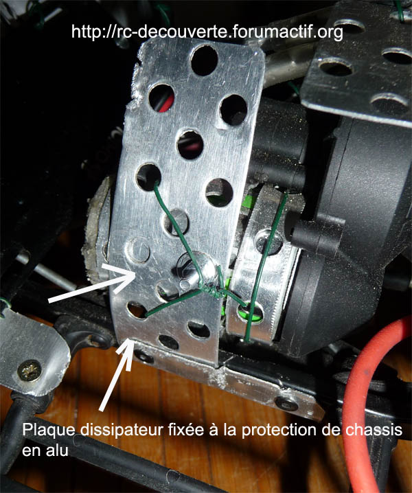

Si comme moi, vous souhaitez garder le moteur 27T d'origine ou que vous avez des moteurs encore plus rapide de 10T à 27T (et même jusqu'à 35T), il convient donc d'améliorer le refroidissement.
En plus de préserver la durée de vie de votre moteur à travers le temps, un moteur qui chauffe anormalement de façon répétée et surtout au moment où il est sollicité, cela aura une certaine incidence sur ses performances, consommer votre accus (car ce dernier va se comporter comme étant en court jus) et précipiter sa fin de vie.

2) Fabrication de refroidisseur de moteur 540 brushed sur mesure et artisanale.
Certes les refroidisseurs de moteur ne coutent pas cher.
Mais lorsque vous avez plusieurs engins, que vous aimez les challenges par la satisfaction d'une réalisation faite maison et si vous avez certaines contraintes de place pour insérer les refroidisseurs de moteur proposés dans le commerce, remontez vous les manches...
Je vous propose donc un exemple parmi d'autres de refroidisseurs de moteur brushed 540 fait maison en aluminium.
En gros, cela consiste à fabriquer :
- 2 demi cylindres en aluminium à base de grille anti-rongeur pour bardage et qui disposent de trous.
- une plaque dissipateur en alu qui sera fixée à un des 2 demi cercles,
- cette même plaque sera elle aussi fixée à une protection de châssis en alu (que j'ai aussi fabriqué) et qui servira aussi de dissipateur.
Il est à noter que même si les 2 demi cylindres en alu disposent de quelques trous, ces derniers ne seront pas totalement collés au moteur afin de ne pas obstruer les trous d'aération du moteur (voir schéma ci dessous) :
J'ai exceptionnellement bouché les trous d'aération à l'arrière du moteur pour éviter des projections de terre et poussière dans le moteur qui passent malgré les passages de roue :
Vue de la plaque de dissipation de chaleur fixée sur un des demi cylindre en aluminium. Cette plaque peut avoir la forme et la taille que vous souhaitez. Cette dernière est fixée au châssis en métal et à la protection basse du châssis en aluminium. Ainsi le châssis en métal sert de dissipateur de chaleur ainsi que la protection en alu : double fonction. Cette fixation empêche la plaque de bouger.
Les demi cylindres en alu ne sont pas collés au moteur pour ne pas boucher les trous d'aération du moteur.
Vue par le bas : dissipation de chaleur et fixation (double fonction).
Notas :
- Plus vous augmentez la surface de contact avec l'air ambiant, plus vous aurez un meilleur refroidissement, en faisant attention au poids.
- Utilisez que l'aluminium afin de ne pas créer de perturbation magnétique avec votre moteur. C'est aussi une matière légère et facile à travailler.
- si vous utilisez des grilles anti rongeur en alu, faites attention. Certains ne sont pas en aluminium mais un mélange de métaux. Utilisez un aimant pour le savoir.
Bref, avec ces refroidisseurs sur les moteurs 27T de mes 3 engins, je peux rouler à plusieurs reprises, sans grosses surchauffes, de 13 à 18h sur le fameux site d'Abbaretz (44) ainsi que bien d'autres terrains de franchissement. Mes moteurs restent tièdes et même en cas de petite chauffe dite normale lors d'une sollicitation prolongée, mes moteurs retrouvent une température moyenne très rapidement dès que la sollicitation diminue et un refroidissement complet après un petit temps d'arrêt.
On verra pour les sorties durant l'été. Mais cela devrait aller.
Bien entendu si vous passez votre temps à rouler à fond les manettes, votre moteur n'aura pas le temps de refroidir.
LOL ! Sans doute une erreur de formulation de ma part.Nicolas le Banni a écrit:C'est demain le premier avril
Ce que je voulais dire, c'est qu'au moment ou j'ai bouché les trous d'aération, le moteur chauffait. Et si l'air crée par la rotation du moteur ne s'évacue pas, ça risque de causer des soucis.
Oui effectivement tu as raison.Nicolas le Banni a écrit:Le moteur est entourer de métaux, aucune perturbation ne peut gêner un moteur. Un récepteur va être perturber par un moteur, pas le moteur.
J'ai aussi omis de vous dire que si vous faites des trous ou que si vous travaillez du métal qui peut être aimanté autour du moteur, vous allez vous apercevoir le moteur va vite attirer des particules métalliques qui vont même aller se loger à l'intérieur du moteur. Je ne sais pas quelle incidence cela peut avoir mais c'est juste à éviter. Optez pour de l'aluminium comme préconisé dans le tutoriel.
Oui et j'adore travailler ce matériau. Vous avez du vous rendre compte que je l'utilise à toutes les sauces.Nicolas le Banni a écrit:L'alu est utiliser surtout pour son fort pouvoir dissipateur de calorie (chaud ou froid).
Nicolas le Banni a écrit:Mon Wraith (mécanique et pont de scx10) a un 27t et je n'ai jamais rencontrer le moindre problème de chauffe même à Abbaretz en plein été.
De toute façon un moteur qui surchauffe est un moteur inadaptée.
Donc si ça chauffe, il faut revoir le ratio de démultiplication pour que le moteur force et donc chauffe moins.
Sois changer de moteur par un plus coupleux (plus de tours) et en plus moins consommateur.
Ben, bizarrement, depuis que j'ai fabriqué ces refroidisseurs, plus de problème ce chauffe. Et c'est l'essentiel.
