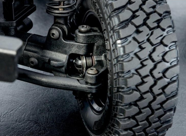

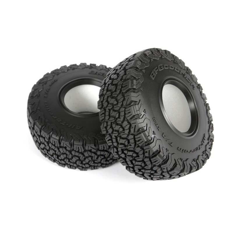

Salut Jiper, pour Abbaretz, c'est pas vraiment du sable, mais un paramètre à prendre en compte, c'est aussi le mouillé
Si c'est sec, comme dans le sable à l'échelle 1, il faut évité les pneus à fortes sculptures qui vont creuser et te laisser sur place
Par contre si c'est mouillé et que ça colle aux pneus tu auras besoin d'une structure plus large pour débourrer
L’idéal pour le sable étant les pneus à palettes ou à picots, un peu insolite sur nos scales
J'ai ça sur le CMX Suzuki et ils sont passés partout au SVA, un peu durs peut-être
96x30, 10€ les quatre
Dans le sable sec, ça doit creuser son trou en un rien de temps
Sur le SCX10 II, j'alterne entre ça, Axial 1.9 BF Goodrich Krawler TA R35:
Pour le gras et les cailloux
Et les All terrain d'origine:
Pour le sec, sable ou terre
