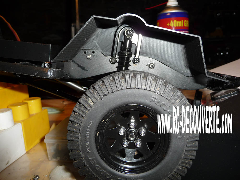

Bon, voila ou j'en suis avec les garde boues .... j'ai raté le dernier, je me suis trompé de pièce à imprimer.
C'est en cours.
Je pense terminer avec les garde boue et protection de bas de caisse ce WE.
ça me fait rire de réadapter les gardes boue du scx10 II pour la gelande 2.  monkey
Rc4wd Gelande 2 Land Rover Defender D90 : Présentation et Modification - Page 3 Garde-11
Va falloir aussi imprimer les protections de carrosserie....
L'imprimante va chauffer. monkey

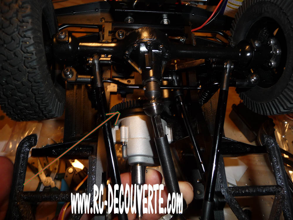

Problème de cache poussière pour la couronne de tranmission sur la Gelande 2 de rc4wd :
Ceci est sans doute normal pour certains mais cela me parait être est une grosse boulette de la part de RC4WD.
La couronne de transmission est à l'air libre en avant. Et elle va prendre grâve des la poussière et des gravillons par les pneus avants.
Même si j'aurais des garde boues, je n'arrive pas à trouver un moyen pour fabriquer un cache poussière ou un bas de caisse pour englober cette couronne.
Là je sèche dur !
Qu'est ce qui leur a prit chez Rc4WD de faire cela ?????
Un vrai bordel !
Faut pas rouler sur des terrains poussiéreux. Sinon un tas de saleté vont venir se loger entre la couronne et le pignon moteur.
Comment faire ?????
Rc4wd Gelande 2 Land Rover Defender D90 : Présentation et Modification - Page 3 Proble19
Rc4wd Gelande 2 Land Rover Defender D90 : Présentation et Modification - Page 3 Proble18
La barre de direction (inversée) passe à 3mm de la couronne en position de débattement....
Franchement; c'est la grosse déconnade  Mad

Sinon, j'ai réimprimé les gardes boue spécial gelande 2.
C'est nettement mieux et ça épouse la forme du châssis.
Aussi c'est nettement plus léger : 18gr chaque au lieu de 25gr pour les garde boue du scx10 II réadaptés.
Bien plus léger qu'en alu et ça se fixe très rapidement sans devoir percer puisque les trous sont déjà faits et ça correspond nickel.
Et c'est très rapide à imprimer et d'une simplicité par rapport aux garde boue des scx10 II.
Avec moins d'encombrement pour les intérieurs.
Franchement  Arrow
Voici le résultat :
Le côté arrière droite est en cours d'impression.
Sur cette photo, vous verrez la protection de bas de caisse arrière faite.
Rc4wd Gelande 2 Land Rover Defender D90 : Présentation et Modification - Page 3 Garde-13
Rc4wd Gelande 2 Land Rover Defender D90 : Présentation et Modification - Page 3 Garde-15
Sur les gardes boues avants, j'ai un petit souci de qualité.... je me suis trompé sur la résolution. bon... vais les refaire.
Rc4wd Gelande 2 Land Rover Defender D90 : Présentation et Modification - Page 3 Garde-14
