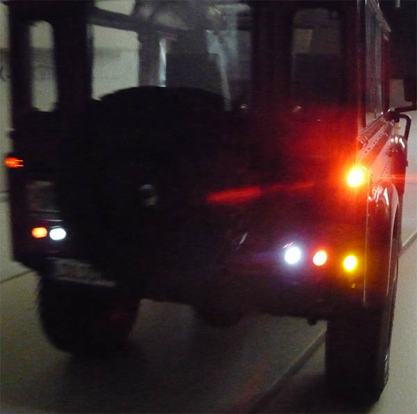

Message  louloux44 Dim 22 Juil - 23:20
Salut à tous, ça y est l’éclairage est terminé. Croyez moi, ça pète dur !
En passant j'ai coupé les grilles devant les feux....
Bon, c'est pas encore propre mais je verrais cela après, c'est juste pour voir ce que ça donne.

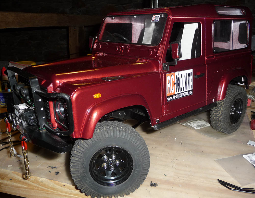

Rc4wd Gelande 2 Land Rover Defender D90 : Présentation et Modification - Page 4 Mdif-p11
Cette semaine je changerai la couronne + ajustement du pignon moteur + impression de quelques éléments de déco.
Et il restera qu'il retravailler la fixation de carrosserie  Mad

Message  louloux44 Dim 22 Juil - 23:29
Effectivement
Et pour ceux qui pensent que ce pare choc fait mastoc....
Pas du tout ...
C'est à cause de l'angle de vu des photos.
Regardez ce que ça donne dans un autre angle.
Rc4wd Gelande 2 Land Rover Defender D90 : Présentation et Modification - Page 4 Mdif-p12

En attendant, voici un petit visuel des éclairages de la gelande 2
Feux avants en mode normal et plein phares :
Rc4wd Gelande 2 Land Rover Defender D90 : Présentation et Modification - Page 4 Eclair11
Feux arrières en mode recul + clignotants :
Rc4wd Gelande 2 Land Rover Defender D90 : Présentation et Modification - Page 4 Eclair10
ça pète dur !
Comme d'hab  monkey
ça doit être vu en plein jour et au soleil..... mêmes les clignotants sont plus puissants : 30 000mcd lol!
Quand aux sorties nocturnes..... que du plaisir !
