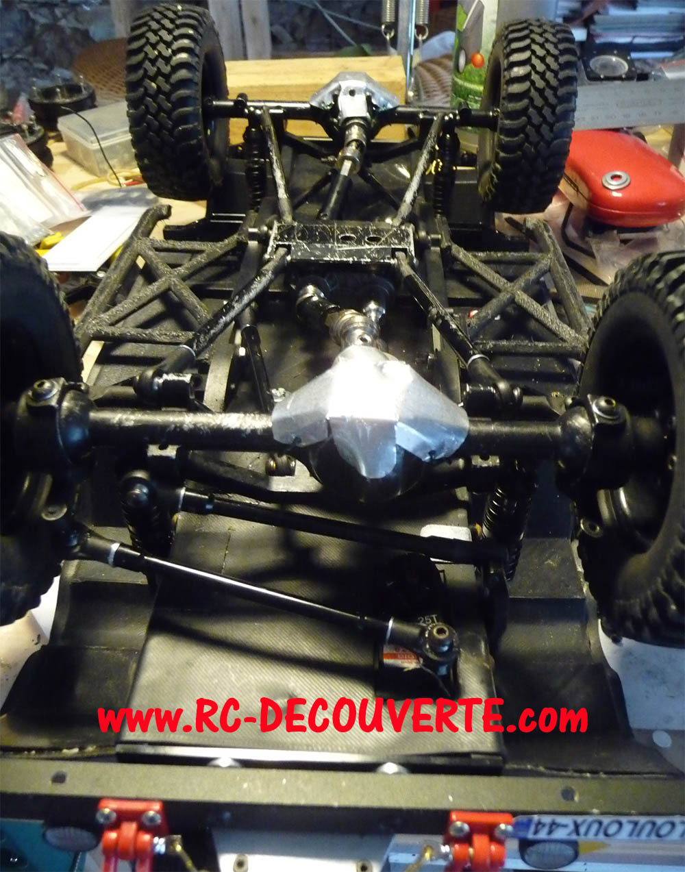

Voici mes protections de pont Yota II du chassis Rc4wd Gelande 2.
Rc4wd Gelande 2 Land Rover Defender D90 : Présentation et Modification - Page 7 D90-ge14
Peut être que je vais devoir faire une protection du skid aussi ???????? Tant qu'à faire....... ça ne coute pas plus cher et ce ça sera plus facile à réaliser.
Allez, normalement ce soir je pourrais enfin interchanger de carrosserie et de châssis avec le pickup de Léo et recommencer le tri et nettoyage de mon bordel.
Et dire que j'avais tout nettoyé proprement au mois de décembre ! Mad

ça y est fabrication en série !
J'adore la fabrication en chaine. monkey
Presque les mêmes gabarits pour le boom racing D90 et la gelande 2.
La protection de skid est fait.
Celui là aussi est prêt !
C'est fou comment que la peinture des ponts en métal se raye rapidement par rapport aux ponts à coque plastique. ça se voit beaucoup plus.
Donc protection de rigueur !
Rc4wd Gelande 2 Land Rover Defender D90 : Présentation et Modification - Page 7 D90-ge15
