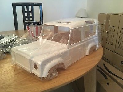

Un coup de snippy et ce matin le bestiau était à moi pour 25,5€...
Z'en pensez quoi, bonne affaire ou pas glop ?
C'est neuf et complet, au pire je me dis que je récupère l'intérieur pour l'adapter au TRX4 et je revends le reste...
Au moins pire je trouve un petit châssis en kit à pas cher et je me monte un autre def pour goûter aux joies du fait maison...

Excuse moi pour le retard !! La co.....ie que j'allais dire, c'est que pour trouver un châssis pas cher, il y a le châssis sans électronique du HG P 402 à +/- 70 roros.
Mais avec le moteur et la boite de transfert en travers, ça coince pour mettre l'habillage intérieur.

c'est quoi l’empattement ?

patcha a écrit:vu le prix tu ne risque pas grand chose. faut juste se mettre a la peinture !!
Aucune idée de ce que je vais prendre comme châssis, je compte bien sur l'aide du forum pour faire le bon choix une fois que j'aurais la bête en main et donc les dimensions...
Ca sera plus pour faire un beau scale qu'un franchisseur pur et dur, donc pas besoin d'un châssis de compet, un truc basique suffira.

Ben pour 25 balles, c'est pas forcément une mauvaise affaire, après si c'est pour faire un scale de déco sur une étagère tu peux bricoler un châssis avec n'importe quoi
Sinon, si tu veux rouler avec, c'est l'empattement qui va déterminer le choix du châssis, pourquoi pas un petit CMX

Un def en ABS, sur un petit châssis et avec suspensions à lames ?
C'est sur que c'est que pour la rando.
Si tu as la même carro que moi (mon second def90) et qui a le même empattement que le Def90 rc4wd;, c'est empattement 270-275mm
le cmx et le cfx (pas "w") fait 267 max, mais tu peux rallonger un peu : liens sur mesure et changement de cardans de transmission.
Si tu veux utiliser le chassis mst, alors je te conseillerait le cfx (pas cfx-w) avec moteur à l'avant pour pouvoir avoir un intérieur.
Par contre sur le mst cfx, tu n'as pas les ponts déportés comme sur le cfx-w.
Et les suspensions sont à ressort et non à lames.

J'ai pas compris pourquoi mettre cela sur un chassis rc4wd gelande 2 et des ponts de mst cmx ?
C'est pas du tout économique.... c'était sans doute pas le but....
Bref, Pleinair souhaite un truc qui coute pas trop cher.
Je lui conseille le mst cfx
Ou pourquoi pas le chassis mst cfx-w avec ponts déportés, moteur à l'avant.

Petite question de néophyte : Est ce que je peux commencer à assembler ce kit ou bien il faut que j'attende d'avoir trouver un châssis pour monter tout en même temps (modif d'adaptation...) ?
A première vue l'empatement fait 280mm (à + ou - 5mm, j'ai mesuré entre le milieu des passages de roues avant et arrière, donc c'est un peu au pifomètre de précision
Re: Mon futur scale Def90.
pleinair37 a écrit:Bon j'ai reçu le colis il y a quelques jours, mais je ne l'ai ouvert que hier... Tout est OK, neuf de chez neuf et c'est conforme à la description... Donc pour un truc que l'on trouve dans les 40-50€ en Chine je m'en sort bien.
A première vue l'empatement fait 280mm (à + ou - 5mm, j'ai mesuré entre le milieu des passages de roues avant et arrière, donc c'est un peu au pifomètre de précision)... Chez MST on passe de 267mm max sur le CMX/CFX à 300mm sur le CMX-W... C'est quoi le plus facile, raccourcir le 300mm ou rallonger le 267 ? Sachant que j'ai pas envie de trop rajouter de frais bien sur...
Si tu rallonges ou que tu raccourcis de trop tu auras un problème avec la position des suspensions : trop incliné
Mais tu peux fabriquer un support réglable que tu fixes sur les supports de suspensions
Perso je pense qu'il est plus facile de rallonger que de raccourcir....
Aussi se posera le problème de la fixation/position des parechocs. Perso j'ai fabriqué des supports en alu qui viennent faire une extension sur le support d'origine.
Attention à la largeur des ponts aussi. mais à tu peux tricher avec les hexe ou extensions de voie.
Et enfin, faudra avoir des cardans de transmission plus longs ou à raccourcir selon le cas.
Certains ont mis cette carrosserie sur des scx10 V1. Mais avec de sacrés gros ponts....
Si tu veux avoir un intérieur, je te conseillerai d'utiliser le mst cfw.
Mais tu vas devoir bidouiller pour mettre le support d'accus.
J'en ai chié avec..... voir mon sujet sur gelande 2 de rc4wd. C'est approximativement la même carrosserie et les mêmes problèmes....
Sur ce gelande, j'aurais une autre carro comme la tienne en pickup.
Sur un mst cmx tu pourras mettre l'accus en avant, mais devoir peut découper l'intérieur pour la boite de transmission : en fonction de la hauteur de fixation de la carrosserie.
