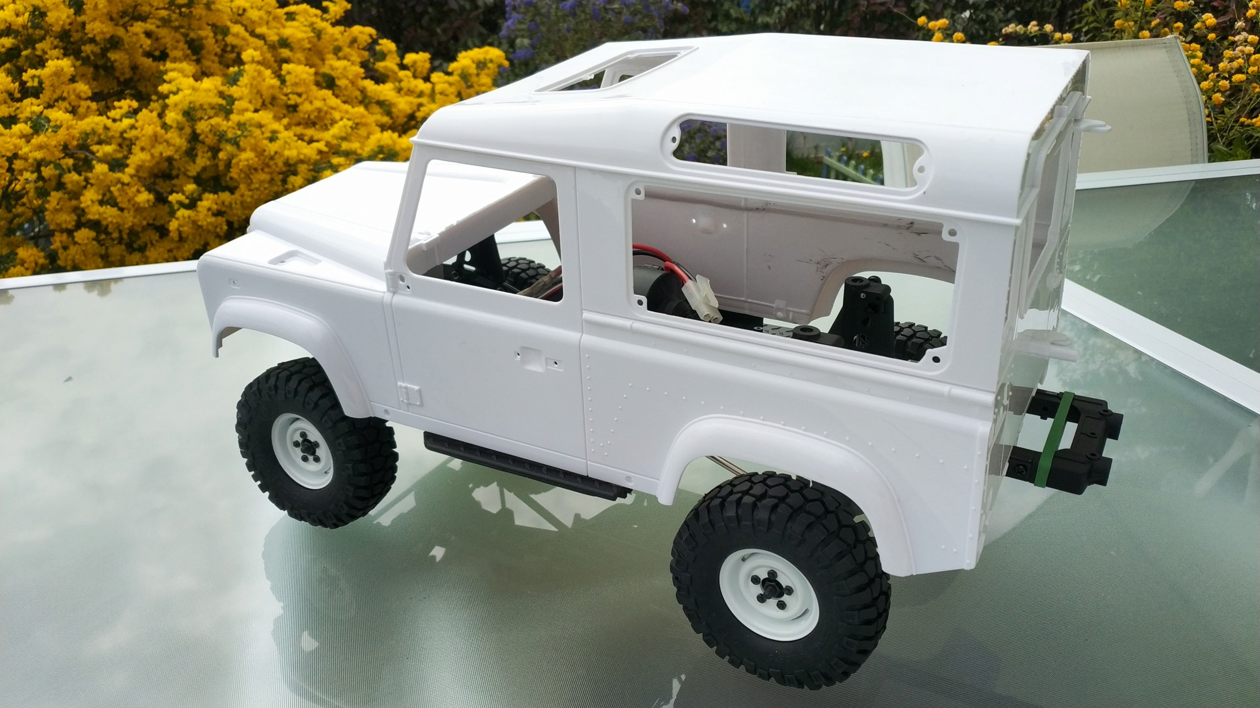

JLL35 a écrit:Louloux44 a écrit:Sur un mst cmx tu pourras mettre l'accus en avant, mais devoir peut découper l'intérieur pour la boite de transmission : en fonction de la hauteur de fixation de la carrosserie
C'est vrai que sur le CMX la boite et le moteur gênent pour mettre un intérieur![]()
ça dépend....
Regardes par exemple sur la gelande 2 c'était super d'avoir le moteur en avant.
Mais j'en ai quand même chié pour placer le pack d'accus de taille standard. Et pourtant c'était normalement étudié pour....
Je ne sais pas comment rc4wd a vu qu'on pouvait y mettre un accus .... du moins de taille standard.
C'était fait pour mais c'était pas possible. Du moins sans modification.
L'intérieur de la carrosserie du def90 qui prend de la place se situe sous les sièges avants avec un trou là ou passerait une partie de la transmission.
Finalement je me pose la question s'il n'aurait pas état plus pratique d'avoir le pack accus en avant et la transmission au niveau central.
Et au niveau centre de gravité, ça aurait été nettement mieux.
La partie de la boite de transmission qui sert de déport en avant n'aurait pas été utile et l'engin aurait été plus léger en poids et en prix.
Sur le mst cmx, la transmission est petite et pas profonde comme sur les plus gros engins. C'est uniquement le coiffe (ou cache) couronne qui pourrait poser souci mais il n'est pas large et ni gros. Tout dépend ou ça tombera quand tu auras fait ton extension des liens.
Tiens, puisque j'ai le chassis mst cmx et la même carrosserie que toi...... voici un petit cadeau : DEMO à Louloux
PS : fais pas gaffe à mon gros ventilo qui est posé sur la boite de sortie de transfert......
Donc pourquoi se faire chier à fabriquer un truc à la marmoineux de boite de transmission en avant et qui finalement augmente le poids et le prix de l'engin et qui finalement n'arrange rien ! Tout ça pour ça !

Comme en plus il va augmenter l'empattement, comme j'ai montré sur la photo ça pourrait passer.
Et si en plus l'accus va à l'avant, ça dégage la partie arrière pour des réglages.
Mais franchement la boite de transmission du mst cmx est vraiment petite par rapport à celle de la gelande 2, ou du scx10 V1 et du scx10 II -V1 en version kit......
ça se trouve il n'aura même pas de découpe....

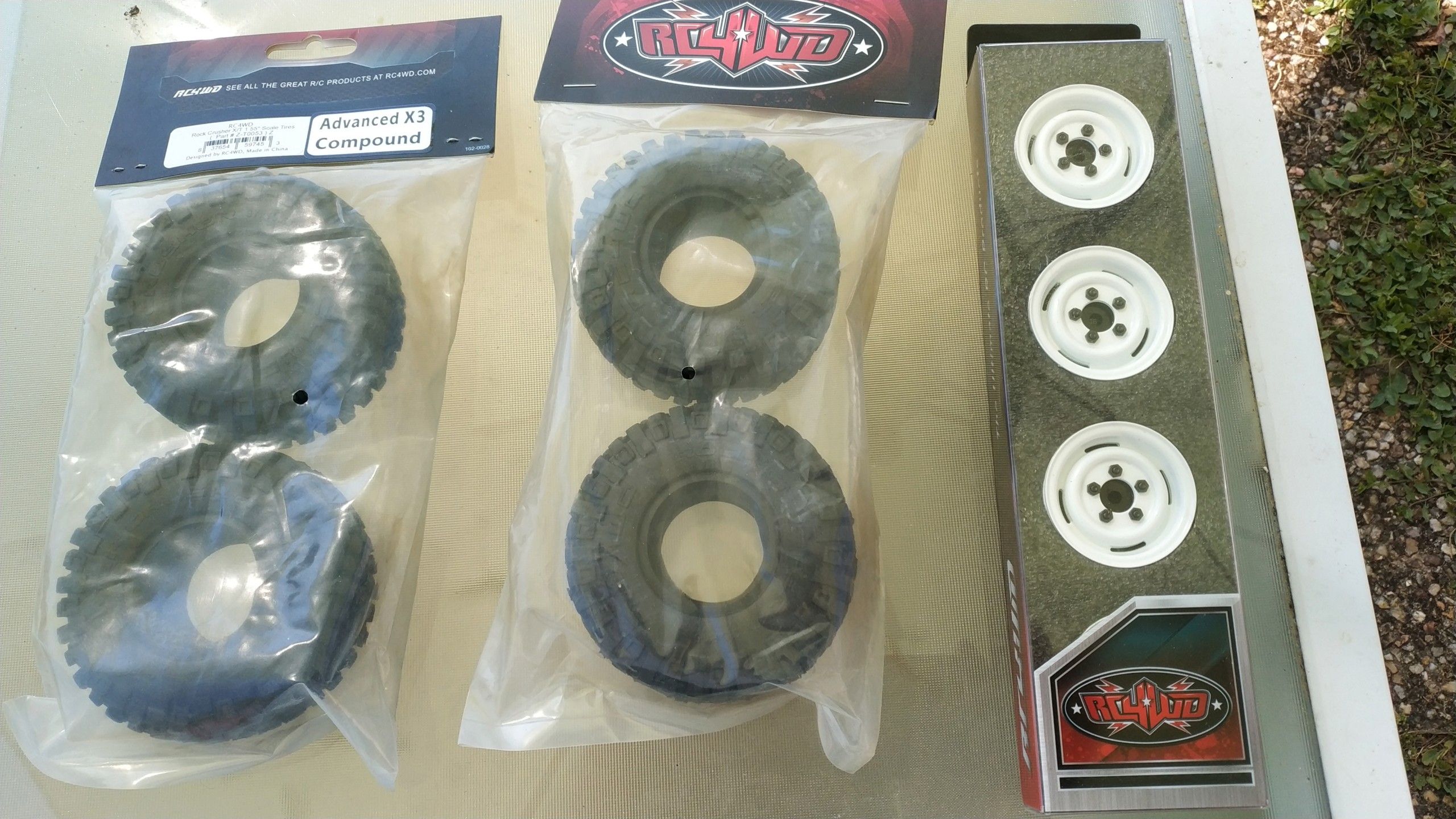

Donc petit arrivage du samedi, jantes RC4WD 1.55" Landies Vintage et pneus RC4WD Rock Crusher X/T 1.55 :
Et bien sur montage à blanc pour la forme...

iguane81 a écrit:Wouah !! L'ensemble jantes/pneu est superbe![]()
ha bah ça peut, parce que vu le prix ou ils vendent ça !! 110€ FdPin en Allemagne chez Tamico ! Y a que la que j'en ai trouvé de dispo et à un prix "décent"...
Plus c'est p'tit plus c'est cher j'ai l'impression !
