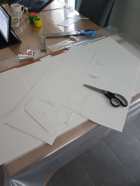

Bon
J'ai découvert le styrène ... plaque arrivé a midi et j'ai profiter de la sieste des morveux pour commencer.
Bon pour l'instant j'ai scotché vite fait pour voir déjà si cela correspond entre les pièces.
C'est pas trop mal, j'attend la colle qui devrais arrivée d'ici quelques jours.
Par contre je suis en 1 mm d’épaisseur ... ne connaissant pas la chose ... je vais devoir faire pas mal de renfort un peu partout histoire que ça tienne quand même.
Place à la bête.

Message  louloux44 Mer 21 Nov - 20:48
le truc de ouf !
Je pense que tu dois être déçu d'avoir une imprimante 3D avec grand plateau et de ne pas pouvoir sortir ce genre de pièce...... bilan au styrene.....
Mais parfois, les solutions les plus simples monkey

Message  Bigmax Mer 21 Nov - 21:18
non pas déçu pour ça, dessus de pas avoir connu le styrène plus tôt et fait direct en styrène j'aurais gagner en année de vie a me battre avec sketchup ... Laughing
L'imprimante 3d va me servir t’inquiète pas , le beau père veux déjà des pièces qui ne sont plus produite en usine pour des accessoires de voiture ancienne.
et je vais quand même faire l'essentiel des accessoires de déco sur le vab donc bon ... rien est perdu.
Au contraire je découvre un truc en plus en modélisme, et j'ai faim d'apprendre dans ma petite vie. Embarassed

Message  iguane81 Mer 21 Nov - 21:31
Ah le fameux styrène !
Tu l'as commandé où et qu'elle colle as-tu pris ? J'ai de la colle pour maquette chez moi et je voulais savoir si ça pouvais bien coller.
Autre chose, l'ABS et le styrène sont différents ou pas?
J'ai lu sur un forum que la colle SADER était une bonne colle pour l'abs, mais qu'en est-il du styrène ?
Merci!

Message  JLL35 Mer 21 Nov - 22:03
Heu, l' ABS c'est de l' acrylonitrile butadiène styrène, donc je dirai que le styrène c'est kif-kif bourricot lol!
Mais bon, je suis pas un spécialiste Embarassed
Par contre j'en ai commandé pour mon Def 100, j'ai pris du 1,5mm et du 2mm (c'est l'épaisseur de la carro ABS du Def), l'avantage du 2mm, c'est que tu peux y insérer une tête de vis fraisée pour un maintien mécanique en plus du collage Idea

Faut surtout faire des compartiments à l'intérieur pour rigidifier
Pour les impactes, prends une chute que tu chauffes sur une surface plus large (par exemple sur 7 à 10cm de diamètre) en ne rapprochant pas ton feu de trop près,
Ensuite tu prends une bille, ou un objet arrondi et pas pointu, et tu pousses tout doucement et tu regardes comment ça se déforme.
Le tout étant de ne pas arriver à une température de fonte mais de chauffe pour déformer.

Message  lolo 110 Jeu 22 Nov - 6:57
salut,
perso, j'utilise de la néoprène pour les premiers collage (positionnement) Quand une partie de la structure/pièce est finie j'utilise la cyanolite pour consolider/renforcer dans les angles comme une soudure quand on assemble deux pièces à 90°
pour les formes, je n'utilise pas de flamme mais de l'eau chaude ou bouillante qui est la meilleure méthode que j'ai trouvé pour gardé la solidité du produit sinon il devient cassant

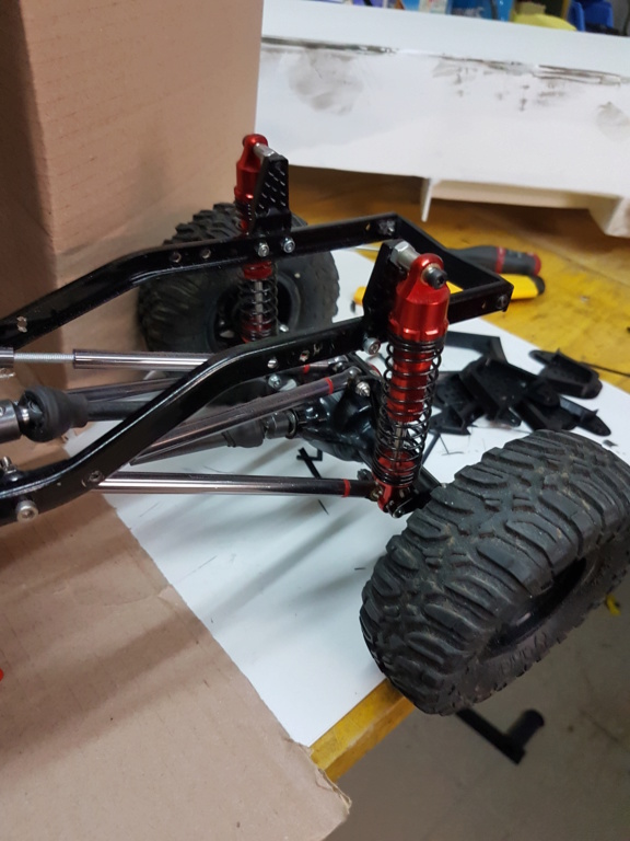

Par contre ... niveau empattement c est pas top
Comment faire pour reculer mon train arrière ? Quelques cm , 3 ou 4 a tout casser pour équilibrer
Sinon je soit couper la carro arrière et ca m enchante pas des masses.

Message  pleinair37 Lun 3 Déc - 14:01
Bah pour rallonger l'empatement tu dois reculer les fixations d'amortos sur le châssis, rallonger les liens et le cardan d'autant... Avec un peu de chance ton cardan sera assez long, sinon à changer... Par contre 3cm ça me parait beaucoup, mais je n'ai jamais fait, alors peut être que quelqu'un qui connait bien ce châssis pourra t'en dire plus...
Messages : 6900
VAB Médical scx10 Big Max - Page 5 Empty Re: VAB Médical scx10 Big Max
Message  louloux44 Lun 3 Déc - 14:10
pleinair37 a écrit:Bah pour rallonger l'empatement tu dois reculer les fixations d'amortos sur le châssis, rallonger les liens et le cardan d'autant... Avec un peu de chance ton cardan sera assez long, sinon à changer... Par contre 3cm ça me parait beaucoup, mais je n'ai jamais fait, alors peut être que quelqu'un qui connait bien ce châssis pourra t'en dire plus...
Sur le scx10, c'est exactement ce qu'il faut faire. C'est hyper facile (liens plus longs).
Pas de souci particulier sauf qu'il faut des cardans plus longs. Normalement tu peux avoir des extensions dans les pièces plastiques (si tes cardans sont d'origines). Sinon en commander.
Il va peut être falloir fabriquer de nouveaux support de suspension et/ou percer les longerons pour fixer de nouveaux supports de suspensions.
Si tu veux un parechoc arrière, faudra dois rallonger les longerons du chassis ou faire comme j'ai fait avec le camion de pompier : fabriquer une extension au support de parechoc.
Et un parechoc fait maison juste pour protéger le dessous de la carrosserie avec une cornière à 90°
Sinon ça risque d'arracher la partie arrière dans les pentes et montées.

Yes j'ai vue
J'ai demonter tout le bazar et me suis rendu compte que les rotules sont lié au tige par filetage m4, j'ai donc acheté de la m4 et je vais me faire mes longueurs.
Pour le par choc arrière la carrosserie fait tout, des pattes serons a l'avant et a l'arrière ( interieur a la carro ) pour solidifier en cas de choc mais pas de par choc.
Donc je vais avancer et reculer mes ponts a la taille voulu Smile.
Par contre Louloux comment tu fait pour descendre le moteur sur le scx10 ? Mes cardans sont au max du max en angle, quasi en buté, j'aimerais descendre le moteur pour les soulager un peu car j ai la place mais la platine est bien calé sur le chassis ... faire des pattes encore pour le faire ?

Message  Chichi44 Lun 3 Déc - 16:44
Salut
Ne touches pas à ton pont avant, comme ça tu conserves l'angle d'origine du cardan...recules uniquement le pont arrière et ça te fera moins de boulot!
Pour la rigidité de ta carrosserie, je te conseille de découper une ceinture horizontale de 15mm de large dans du contreplaqué de 5mm et de la coller à l’intérieur comme j'ai fais sur mon camion.
Ca pèse pas lourd et c'est super efficace!

Bigmax a écrit:Yes j'ai vue ...Par contre Louloux comment tu fait pour descendre le moteur sur le scx10 ? Mes cardans sont au max du max en angle, quasi en buté, j'aimerais descendre le moteur pour les soulager un peu car j ai la place mais la platine est bien calé sur le chassis ... faire des pattes encore pour le faire ?
il faut touché de réglages des liens AV Wink pour le faire tourner sur lui même, pour l'AR comme il sera plus éloigner ton angle sera moins important CQFD

Bon voilà ca avance
Beaucoup de soucis avec mon imprimante donc gros depannage sur depannage etc etc ...
Les pièces arrivent gentillement au bout de fabrication et la caisse est a sont dernier mastic et ponçage.
Une fois fini restera a lisser les elements et les coller pour ensuite finir a l aerographe la peinture.
Louloux regarde, avec les supports imprimé je serai encore super haut et du coup trop court a l arrière.
MisèreVAB Médical scx10 Big Max - Page 5 20181222

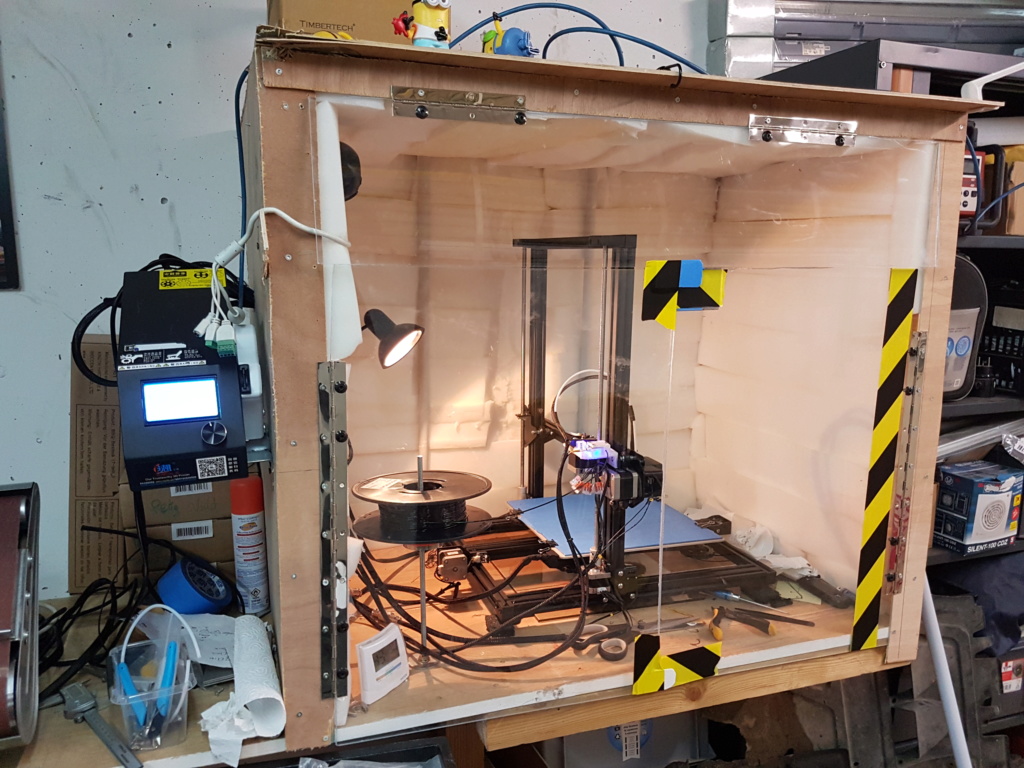

Pas mal se soucis avec mes câbles, impression qui faisait n importe quoi , probleme de chauffe, probleme de temperature ambiante etc etc ...
Mais maintenant ca chie.
J'ai dû faire un caisson plus propre.
