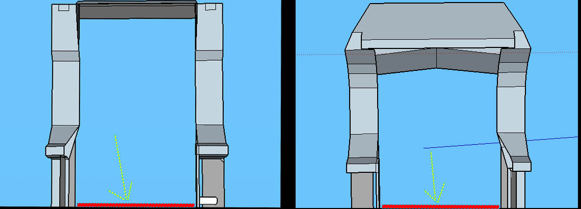

Perso j'aurais fait comme suit :
1) Soit orienter la toiture sur le plateau comme tu le suggères : ce qui minimisera l'utilisation de supports.
2) Soit orienter les 2 morceaux vers le haut avec utilisation de supports à 10%.
- Avec cette solution les face avant et arrière seront bien finies et sans support.
- A la jointure des 2 morceaux (lieu de coupe) j'aurais mis une petite cloison pour assurer l'adhérence sur le plateau et cela fera de sorte à ce que les 2 parties viennent s'assembler sur une surface plane et non uniquement sur côtés fin. Cette petite cloison fera aussi office de renfort afin d’empêcher que les côtés soient flexibles lors des chutes et chocs latérales.
C'est quand même un VAB quoi !!! Faut pas que ça explose dans les côtés au moindre choc.  lol!
Je mettrai une épaisseur de parois de 1.5mm de chaque côté et des emplacement de vissage sur 4 points (les 4 côtés.)
Une fois assemblé (vissé et collé) je découperai les parties de cette paroi de contact/d'ajout qui gêneront lorsque je positionnerai sur le châssis (la forme de la boite de transmission par exemple).
Tu peux aussi découper à 2/3 - 1/3 et non pas au milieu. Cela évitera la transmission : juste à la fin du passage de roue arrière par exemple.
Après tout dépend ou tu veux mettre l'accus. Si l'accus sera en position avant basse comme on conseille dans notre tutoriel alors tu peux faire ton découpage ainsi.
La découpe se fera avec un outil multi fonction ou dremel.
Voir le montage ci dessous : la cloison en rouge

Certes le fait d'orienter les morceaux dans ce sens nécessitera l'utilisation de pas mal de supports mais on s'enfiche.
Au moins les faces extérieurs seront bien finies. Les supports s'enlèvent facilement.
Par contre voici les paramètres d'impression que j'utiliserai :
Nota : un taux de remplissage 20% suffira. J'ai oublié de modifier ce paramètre.

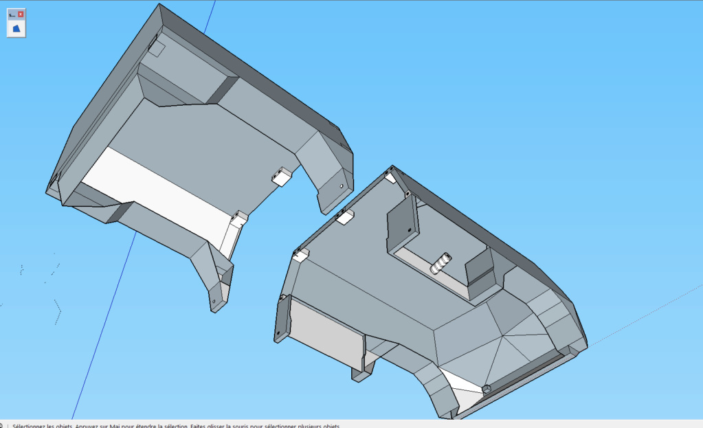

J'avais pas vue vos réponses du coup je me suis mis en tête ma découpe.
Pour lié la carrosserie j'ai penser a des cales imprimé avec la carro et des trou de diamètre suffisant pour caler avec des vis de 3.
VAB Médical scx10 Big Max - Page 3 Decoup10
Je vais déjà attaquer par de petites pièces pour voir ce que ca donne en réglage de l'imprimante et je verrais les grosse en dernier.
Mais oui Louloux44 tu a raison je vais faire l'impression a chaque fois en posant la découpe coté plateau ce qui me fera une plus jolie finition

Message  louloux44 Lun 12 Nov 2018, 14:13
Ta nouvelle vue m'a donné une idée bien meilleure :
Fais plus tôt une découpe à 1/4 - 3/4 : juste au niveau des passages de roue avants.
- La partie avant tu l'imprimes vers le haut -> tu auras l'avant bien finie et t'auras un peu de supports à l'intérieur.
- La partie arrière tu l'imprimes toiture sur plateau -> moins du supports et une toiture plate et bien finie.
Voir image de découpe ci dessous :
VAB Médical scx10 Big Max - Page 3 Vab-310

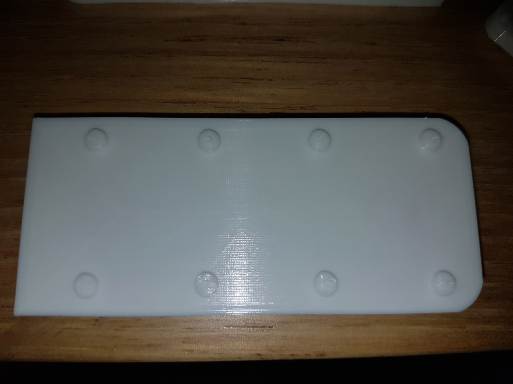

Première pièce sort tout juste de fabrique
VAB Médical scx10 Big Max - Page 3 20181119
Je lance le bordel ... reste qu'une question de temps ...
Et de filament Smile  car j'ai qu'une bobine lol

Bigmax a écrit:
Bon vous avez mérité d’être bon
Moi pas comprendre  monkey
Dis moi, est ce que cette fenêtre est fixe ou avec ouverture ?
Si elle s'ouvre et se referme ok.
Si elle est fixe, attention à la casse lors des chutes et chocs au roulage.
Dans ce cas prévoir une fixation amovible pour en changer.

Message  Bigmax Lun 12 Nov 2018, 20:08
Nan Louloux44 c'est fixe , et si ça casse bah ça casse déjà ... et si je suis motivé je changerais la pièces complète.
Bon en même temps déjà faudrait finir le projet, le peindre , et oser le sortir ^^
Voila j'en suis la et ça a tellement bien coller que le papier est partie ... comme la j'en ai plein le cul bah on verra demain hein
VAB Médical scx10 Big Max - Page 3 20181120
