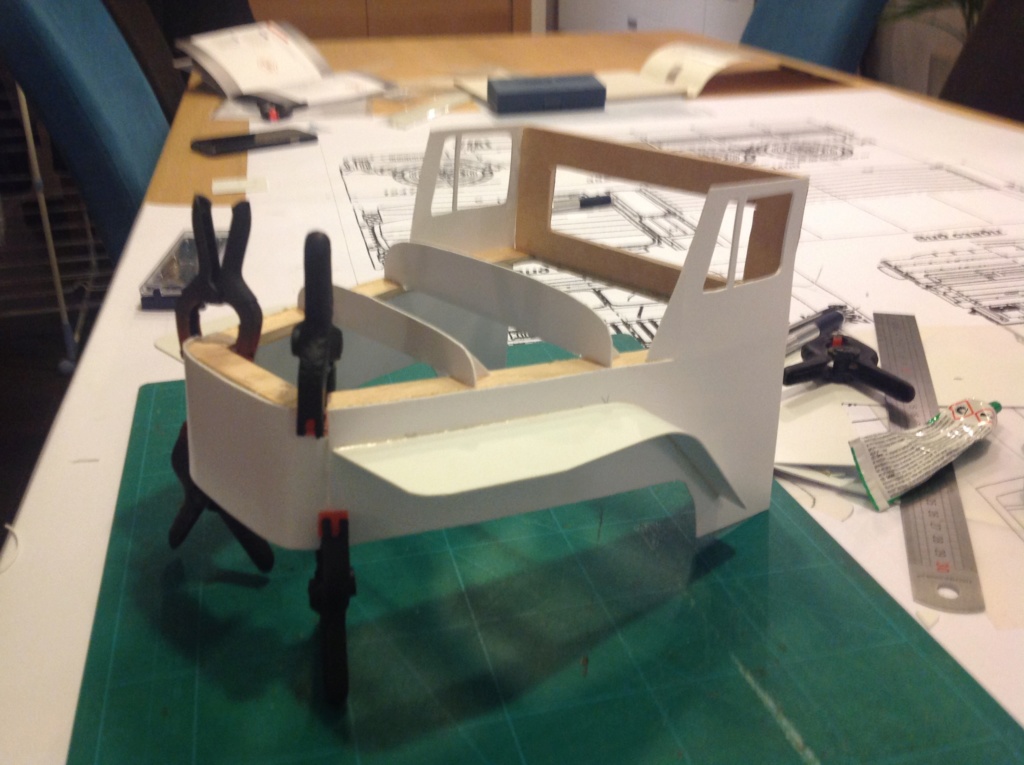

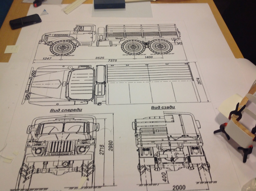

J'attaque un nouveau projet : un 6x6 Ural 4320!
Apres avoir imprimé les plans au 1/12, j'ai attaqué la fabrication de la cabine.
J'ai pas encore d'imprimante 3D donc carte plastique et contreplaqué de 5mm.
Camion Ural 4320 6x6 par Chichi Img_1338
Camion Ural 4320 6x6 par Chichi Img_1339
Camion Ural 4320 6x6 par Chichi Img_1341
Camion Ural 4320 6x6 par Chichi Img_1340
J'ai profité du black friday pour acheter un 6x6 Hg P601 (150€ livré) qui me servira de châssis de base....
Affaire à suivre  Wink

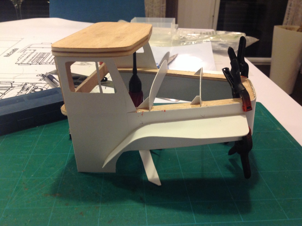

Présentation du toit:
Camion Ural 4320 6x6 par Chichi Img_1342
J'ai évidé un peu l'intérieur pour gagner 12,8 grammes....
Camion Ural 4320 6x6 par Chichi Img_1343
Je crois que je vais faire le capot de la même façon parce qu'il y a des arrondis dans tous les sens Shocked
Et c'est vrai que le mauvais temps, ca motive Wink

Le contreplaqué de 5mm n'est pas très lourd...( environ 2,5kg par m2) . Le toit fabriqué pèse environ 35grammes.
Pour le capot, je pense le faire en balsa ainsi que l'arrière de la cabine, des zones pas trop exposés aux chocs..
