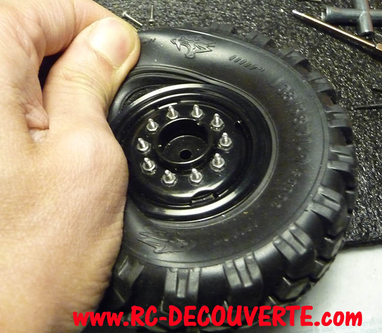

N'étant pas du genre à abandonner, j'ai essayé comprendre ce qui se passait.
En fait, à la base je pensais que c'était le pneu qui se barrait.
Je me suis demandé ce qui allait se passer si je tirais sur le pneu pour que ça soit uniforme partout : genre si finalement c'était pas normal.

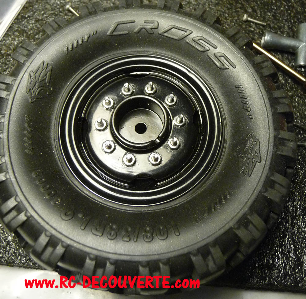

Voila ce que ça donne :
Camion Cross RC UC6 Ural 4320 6x6 de Louloux : Montage et Présentation Uc6-pn18
Comme j'ai pas envie de redémontrer ce pneu, j'ai fait pareil côté intérieur du pneu pour que vous voyez ce que j'ai fait.
Camion Cross RC UC6 Ural 4320 6x6 de Louloux : Montage et Présentation Uc6-pn17
Bon, esthétiquement c'est mieux et théoriquement il n'y a plus de souci.
Mais, si lorsque j'ai tiré sur le pneu et qu'il et venu cela veut dire que la jante ne pince pas correctement et qu'on peut facilement déjanter comme ceci : Camion Cross RC UC6 Ural 4320 6x6 de Louloux : Montage et Présentation Uc6-pn16
Donc, il ne fallait pas étirer cette déformation. Et que c'était bien un problème.

As tu monté une jante sans pneu pour mesurer l'interstice restant pour la lèvre du pneu Question

Bon, j'ai monté un pneu...effectivement c'est pas Top...mais c'est pas la catastrophe non plus..pas des risque de déjanter, le pneu est bien tenue mais ne s'aligne pas bien sur la périphérie de la jante.
Camion Cross RC UC6 Ural 4320 6x6 de Louloux : Montage et Présentation Img_1833
Camion Cross RC UC6 Ural 4320 6x6 de Louloux : Montage et Présentation Img_1834
J'ai passé 11 minutes chrono! Neutral

Pour la seconde roue, j'ai approché jante et pneu avec 2 grandes vis et enfourné le tout au congèle thermostat 6 pour 15 minutes...
Camion Cross RC UC6 Ural 4320 6x6 de Louloux : Montage et Présentation Img_1835
J'attends le bip.....

c'est simple, une fois qu'on a tout serré et que le pneu a une sale gueule. On desserre un poil les vis et on tire un peu tout doucement tout autour du pneu pour tout aligner partout.
Ensuite on resserre tranquillement.

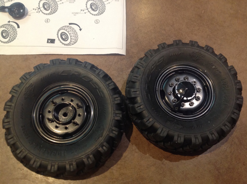

Bon, sortie du congélateur ça va pas mieux, faut que je rappelle mon boucher, le thermostat sans doute.....
J'ai essayé avec 4 grandes vis que j'ai serré tout doucement : un demi tour puis suivante...
C'est un peu mieux mais pas encore ça:
À gauche la seconde, à droite la première et en bas à gauche la marche arrière....
Camion Cross RC UC6 Ural 4320 6x6 de Louloux : Montage et Présentation Img_1836

Voilà, nickel :
Camion Cross RC UC6 Ural 4320 6x6 de Louloux : Montage et Présentation Img_1837
Faut prendre sont temps et bien équilibrer le pneu au fur et à mesure du serrage...faut avouer que c'est un peu chiant.....
