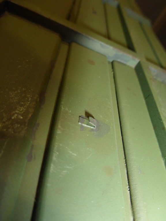

je vous joins une dernière photo montrant un détail : un des 8 crochets, 4 par côté, permettant d'attacher la bache pour couvrir la benne une fois les arceaux installés.
Steven alias shervaut voulant s'acheter un camion genre bc8 ou amewi trouve qu'il n'y a pas assez de détails sur nos engins perso !! monkey
taille du crochet : 2mm x 5mm, fait dans de la tôle de boite de conserve lol!

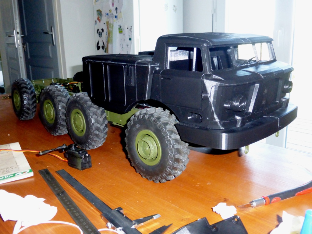

on s'est fait une petite sortie cet après midi sur le rocher de l'ancienne carrière du lac de maine avec Yann, un gars du fofo d'à côté et Nicolas !
Et qu'avait-il dans sa besace, ou plutôt dans son coffre, le Nico : la carro du zil qu'il a imprimé en 3D !
Un sacré boulot avec un souci du détail Shocked :love3: :love3:
je ne résiste pas à vous montrer qques photos de la carro juste posée sur le châssis, les ailes n’apparaissent pas car elles doivent être vissées directement sur le châssis !
ZIL 135 au 1/10 - Page 5 P1000882
ZIL 135 au 1/10 - Page 5 P1000881
ZIL 135 au 1/10 - Page 5 P1000880
La carro avec le compartiment moteurs arrière fait 265mm de large, 365 de long et 150mm de haut
j'ai installé la semaine dernière les 2 réducteurs sur les 2 moteurs 80T, passé les pignons moteurs de 9 à 10 dents et il me reste à refaire les 2 barres de direction avant et arrière car les réducteurs m'ont fait reculer les moteurs qui ont pris la place des servos.
J'étais parti sur une barre simple reliant la fusée droite à la gauche mais en fonction de la position des roues, du fait du système de suspension triangulé, les roues ne restent pas parallèles ! il faut un système à biellettes !
Ce que m'a confirmé Nicolas...
Donc faut que je planche sur un nouveau système de direction. malade

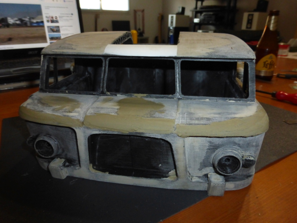

Message  Franck72 Sam 15 Aoû 2020, 16:55
Hello les zamis :salut:

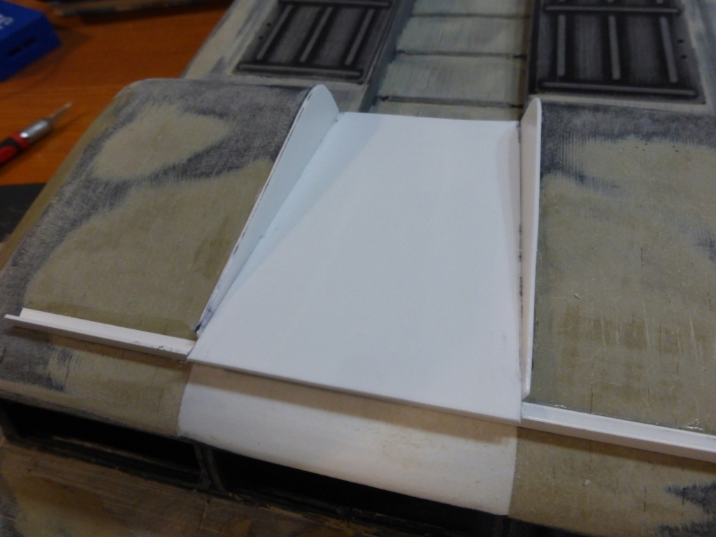

suite du ZIL avec charcutage dans les règles de la carro ! Shocked
T'inquiète Nico, c'est pour la bonne cause....     et surtout parce que je suis très (trop) chiant sur les détails lol!
ZIL 135 au 1/10 - Page 5 P1000910
ZIL 135 au 1/10 - Page 5 P1000911

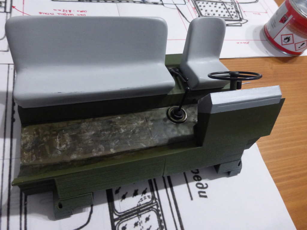

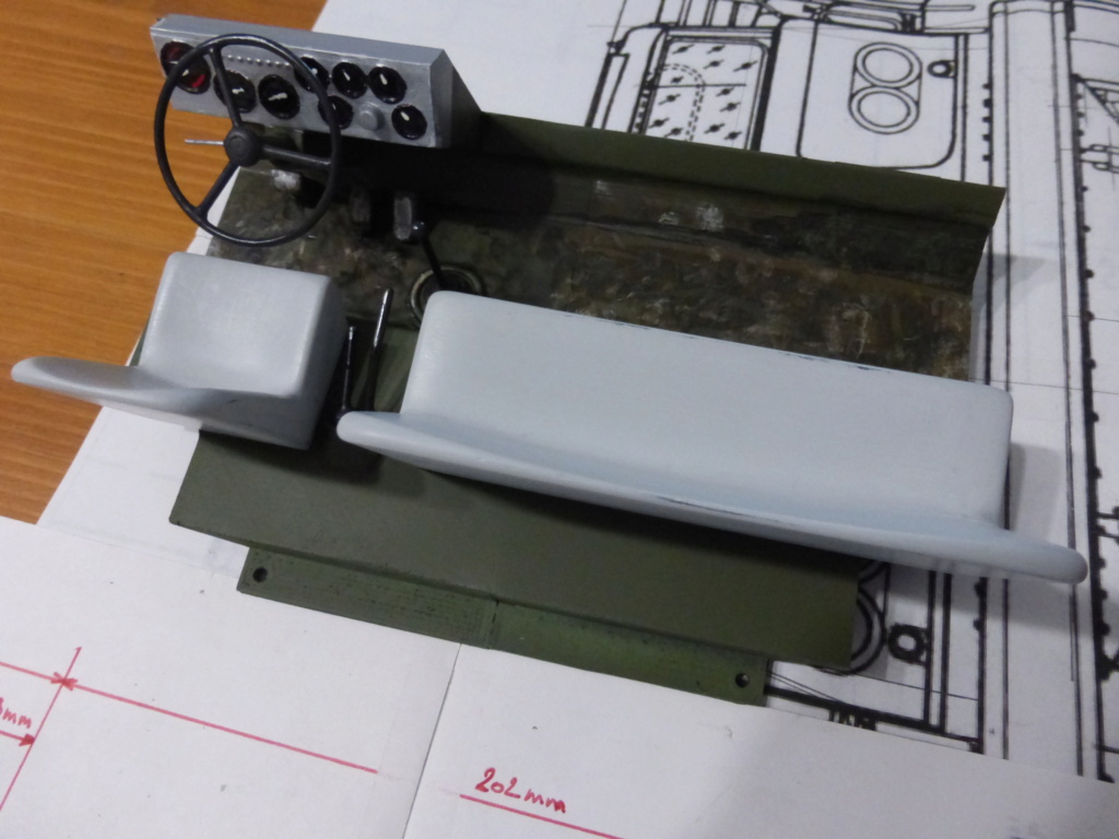

L'intérieur est fini avec le volant refait en fil de cuivre emaillé car celui en imp 3D était trop chiant à fignoler. J'ai un peu trop abusé du cochonage sur le sol et les sièges n'ont pas encore eu droit à leur usure lol!
ZIL 135 au 1/10 - Page 5 P1000912
ZIL 135 au 1/10 - Page 5 P1000915

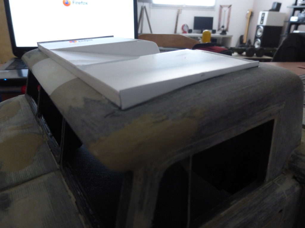

La découpe du toit pour la défonce qui permettait de rabaisser au max le porte missiles
ZIL 135 au 1/10 - Page 5 P1000917

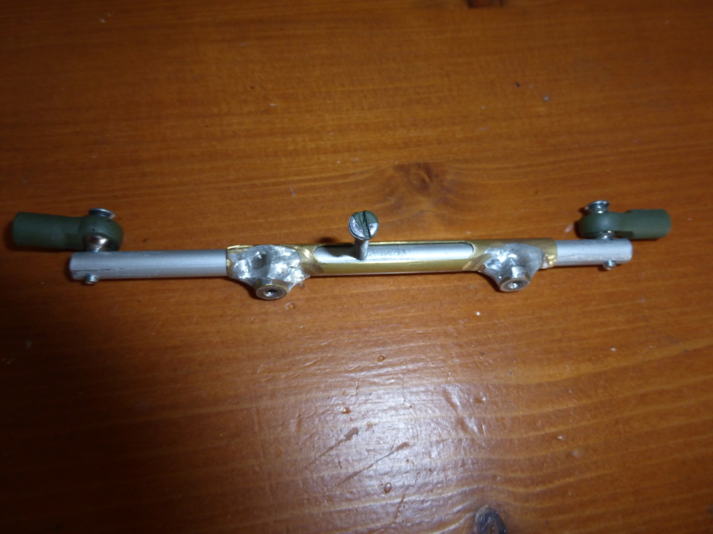

Le nouveau systéme de direction avec tube alu qui coulisse dans un tube laiton sur lequel j'ai soudé à l'etain 2 tubes filetés afin de fixer l'ensemble sur le chassis. Au bout du tube alu se tiendront les biellettes de direction D et G et au milieu, la vis pour le palonnier du servo mais il faut que je rajoute un petit tube laiton mais je n'ai pas encore la longueur exact. Je verrais ça une fois le systeme et le servo montés sur le châssis.
ZIL 135 au 1/10 - Page 5 P1000927
