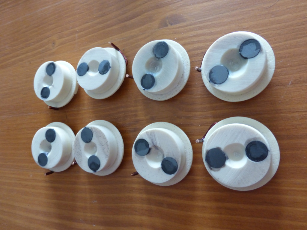

les aimants à l'arrière qui vont se coller sur...
ZIL 135 au 1/10 - Page 4 P1000623
...la rondelle de 30 collé en fond de jante.
ZIL 135 au 1/10 - Page 4 P1000621

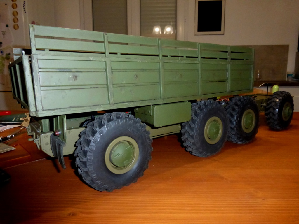

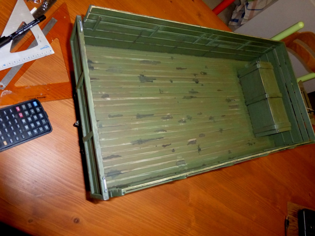

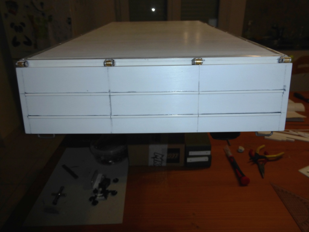

suite du feuilleton avec la benne terminée avec un weathering mais qui ne se voit pas trop sur les photos !
le but est de transporter des futs d'huile ou d'essence, j'en ai 8 plus des jerrycans et des boites en bois diverses et variées, d'où les taches d'huile dans la benne Wink

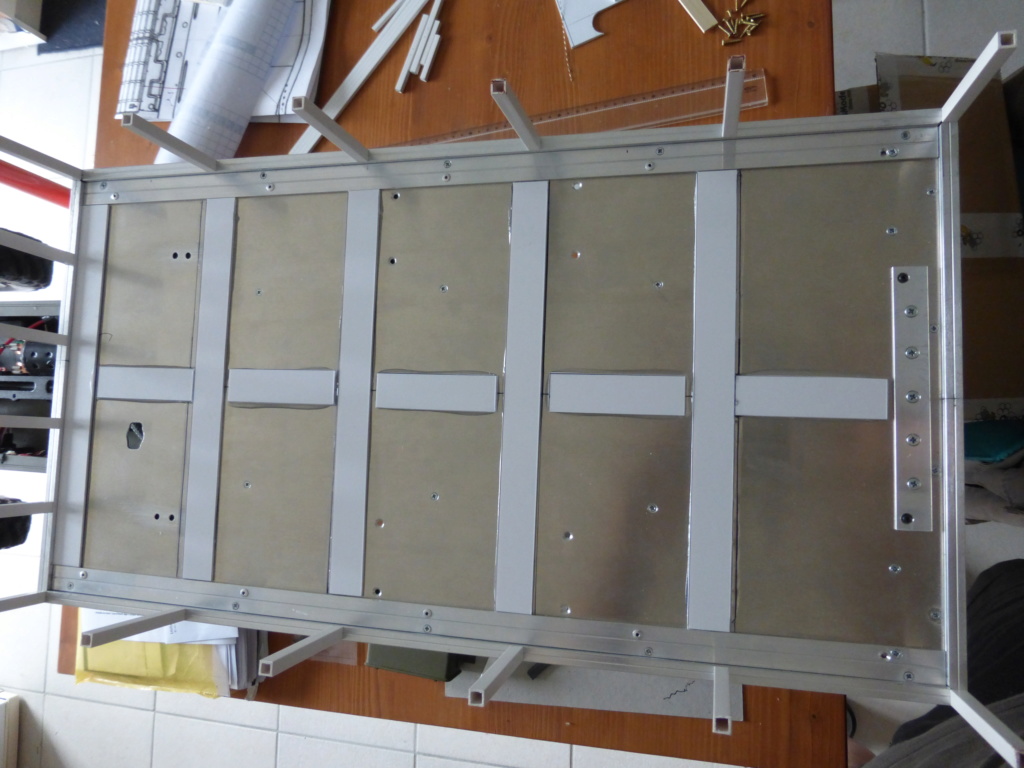

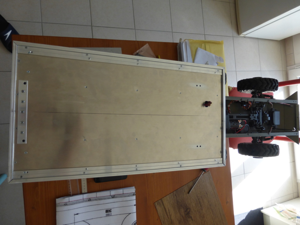

la base fait 574 x 276 mm et en alu 1.5mm avec le tour en carré d'alu. Les 2 poutres en dessous en U en alu aussi. J'ai collé un faux planché en styrène de 3mm pour cacher toutes les vis de fixation sur lequel j'ai ensuite collé les 10.5 mètres de baguettes de styrène 3x1 mm pour faire un fond en tôle nervurée !!!
Sachant que les baguettes de styrène font 33cm de long, je vous laisse faire le calcul de la quantité que j'ai collée Shocked

il m'a fallu 2 jours pour faire ces saloperies de blocage de benne pour qu'elle reste baissée en roulant  Idea

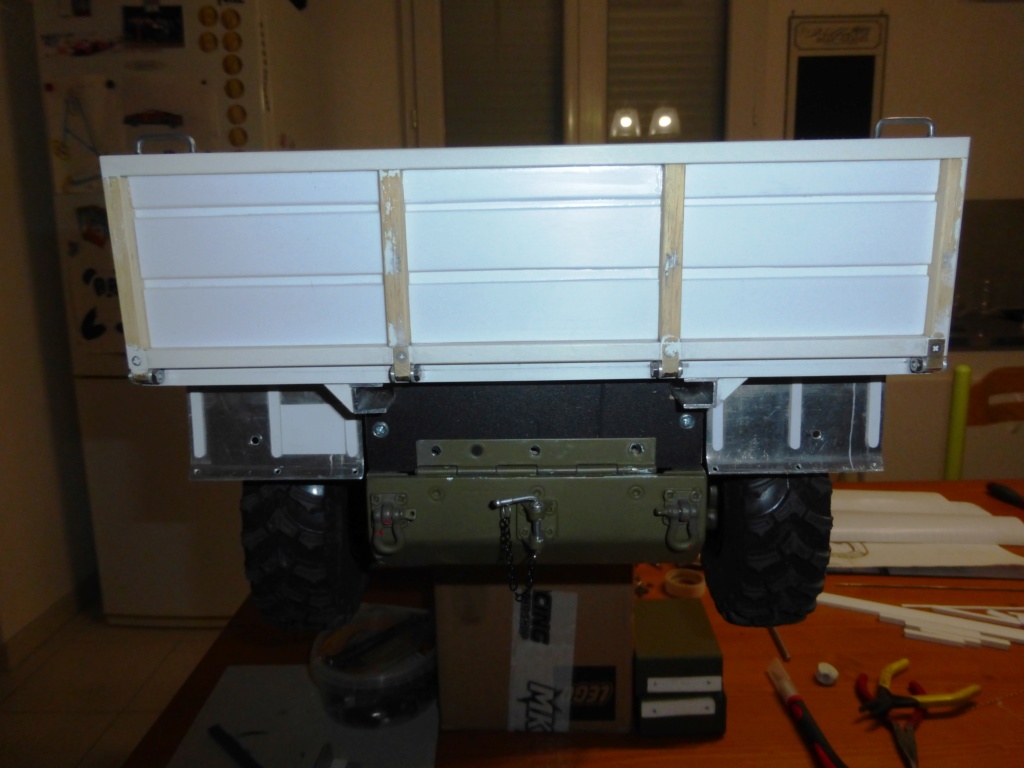

le hayon arrière et ses charnières laiton-alu
ZIL 135 au 1/10 - Page 4 P1000639

et le tout peint avec la bonne teinte, ce qu'on appelle le vert russe 4BO que j'ai réussi à trouver chez oupsmodel en bombe de 400ml de chez Vallejo
On voit d'ailleurs la différence de teinte avec le châssis et les jantes que j'avais peint en olive drab, le vert kaki classique.
il m'a fallu 2 bombes de 400ml + une couche d'apprêt pour peindre la benne.
Les 3 planches du haut sont en samba aussi puisque sur le vrai, c'est du bois...

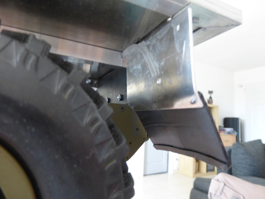

Au fait c'est quoi cet petit tuyau translucide qui sort sous l'aile / garde boue ?
C'est le tuyau des chiotes pour le pilote ?  Smile

Le petit tuyau c'est pas pour évacuer l'eau qui resterait dans la benne en cas de fuite ou de pluie ? Comme sur le vrai par exemple...

Le petit tuyau servira à faire passer les petits fils électriques qui alimenteront la led rouge de chaque feu arrière. C'est juste pour ne pas voir de fils courir n'importe où Wink
Putain, il a même fait la gaine électrique pour passer le faisseau dedans là où nous collons avec de la colle plastique à chauffer ou riselan !
