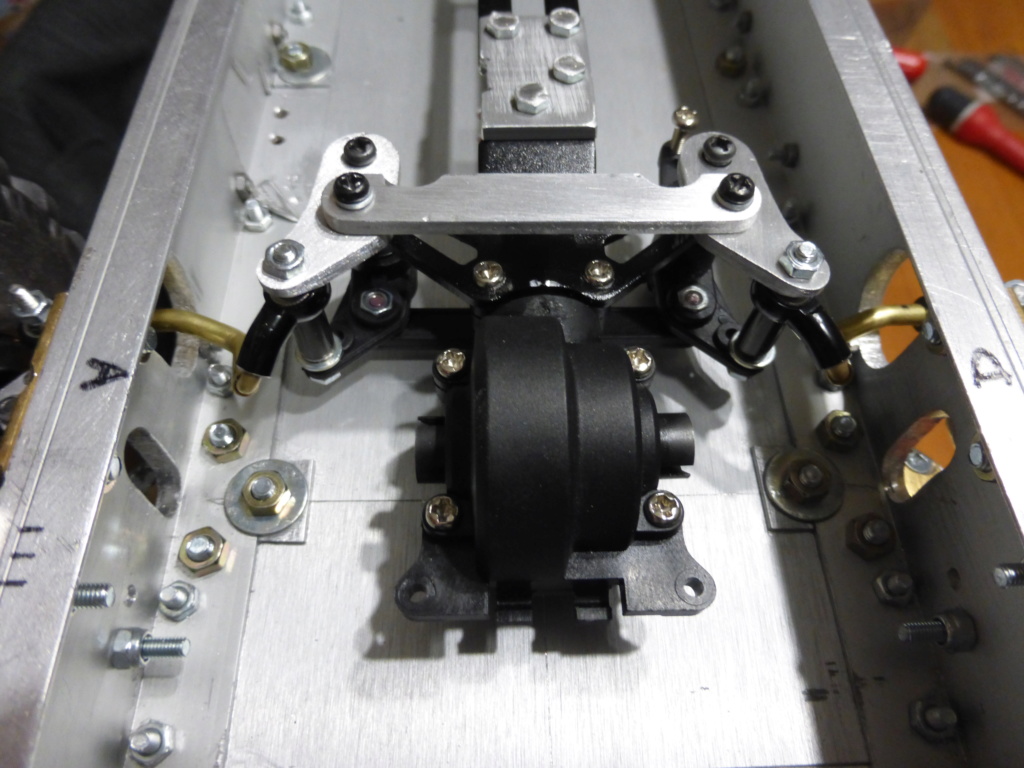

avec la direction renforcée avec des pièces en alu car le plastique d'origine avec la taille des pneus et les servos de 20kg avaient tendance à se tortiller !
ZIL 135 au 1/10 - Page 3 P1000560

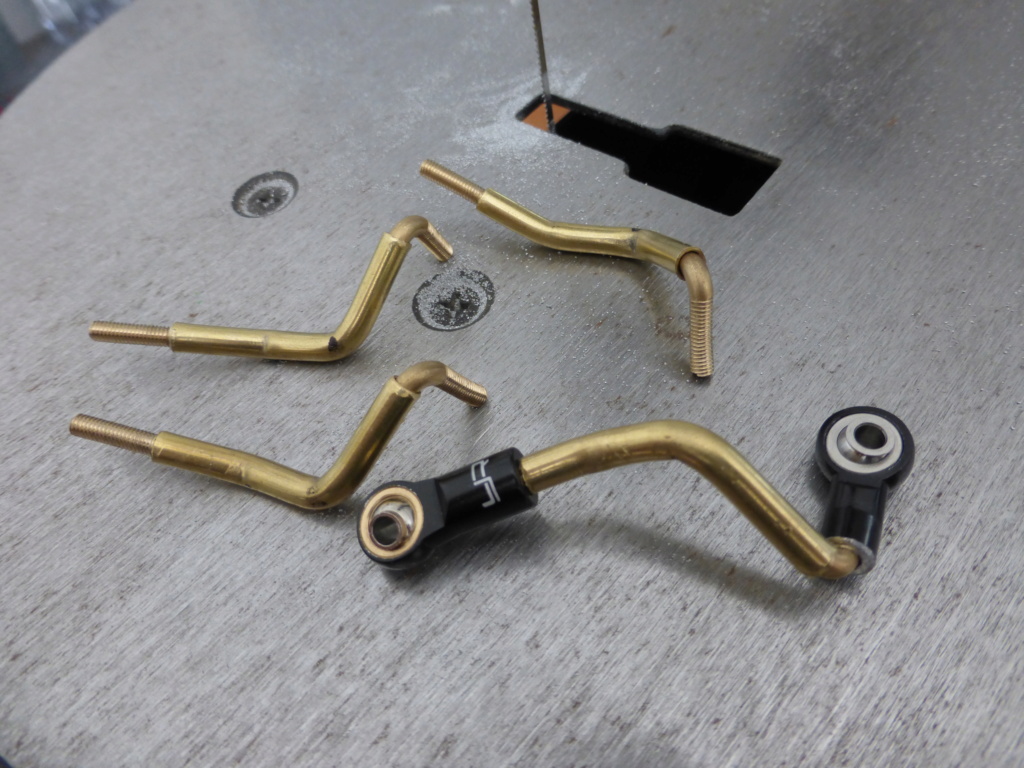

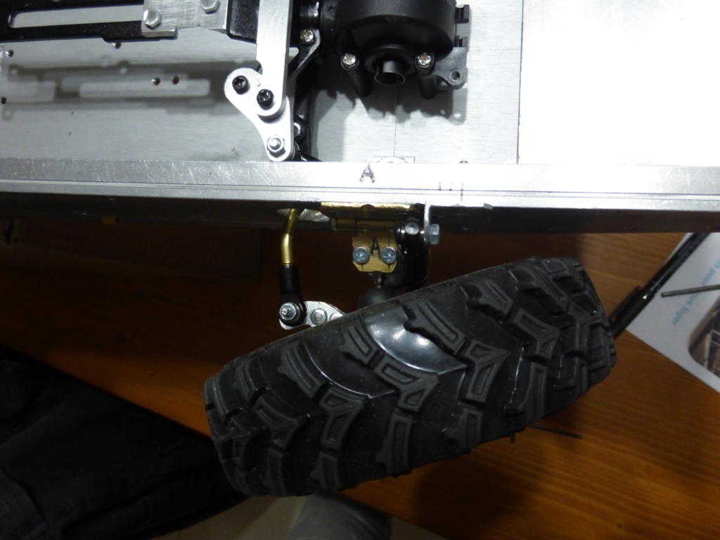

les biellettes de direction bien tortillées à cause d'une distance très courte entre la fusée de roue et les renvois de direction dans le chassis mais aussi une sacrée différence de hauteur...
ZIL 135 au 1/10 - Page 3 P1000559
la fusée avec la fixation des biellettes de direction réhaussée et renforcée
ZIL 135 au 1/10 - Page 3 P1000561
les renforts découpés avec inserts laiton pour limiter le jeu
ZIL 135 au 1/10 - Page 3 P1000563
la direction montée, ça tourne bien même si je ne braque pas à 60°  lol!
ZIL 135 au 1/10 - Page 3 P1000564
ZIL 135 au 1/10 - Page 3 P1000562

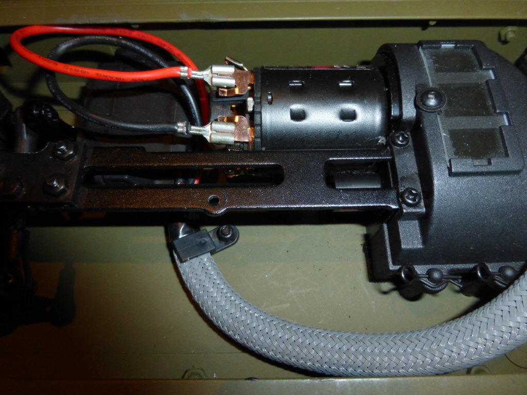

l'électronique avec à gauche le quicrun 860 de chez HW à double sortie et à droite le Ubec 8A pour les 2 servos de direction et en bas  l'inter double pour allumer le tout qui remplace les 2 inters d'origine, un pour le variateur et l'autre pour le bec :
ZIL 135 au 1/10 - Page 3 P1000573
un des 2 moteurs 55T :
ZIL 135 au 1/10 - Page 3 P1000574

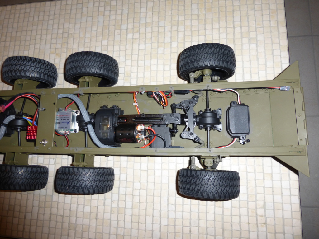

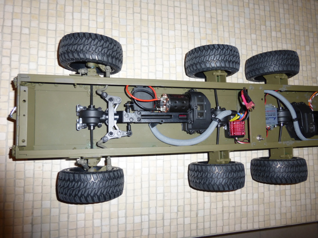

les dessous de la bête avant vieillissement :
ZIL 135 au 1/10 - Page 3 P1000610
le boitier du récepteur et à droite, la prise en attente pour l'éclairage :
ZIL 135 au 1/10 - Page 3 P1000575
j'ai fait les premiers essais avec des roues de buggy et pour rouler, ça roule ! même trop vite puisque même en 7,4V, je dois battre en vitesse de pointe un TRX4 !! lol!
j'ai pourtant remplacer les pignons moteur 13 dents par des 9 dents mais ça dépote quand même de trop à mon gout et comme je ne peux pas changer les couronnes dentées principales, je vais changer les 55T que je vais remplacer par des 80T qui me permettront de repasser en lipo 3S tout en gardant de la souplesse à bas régime.

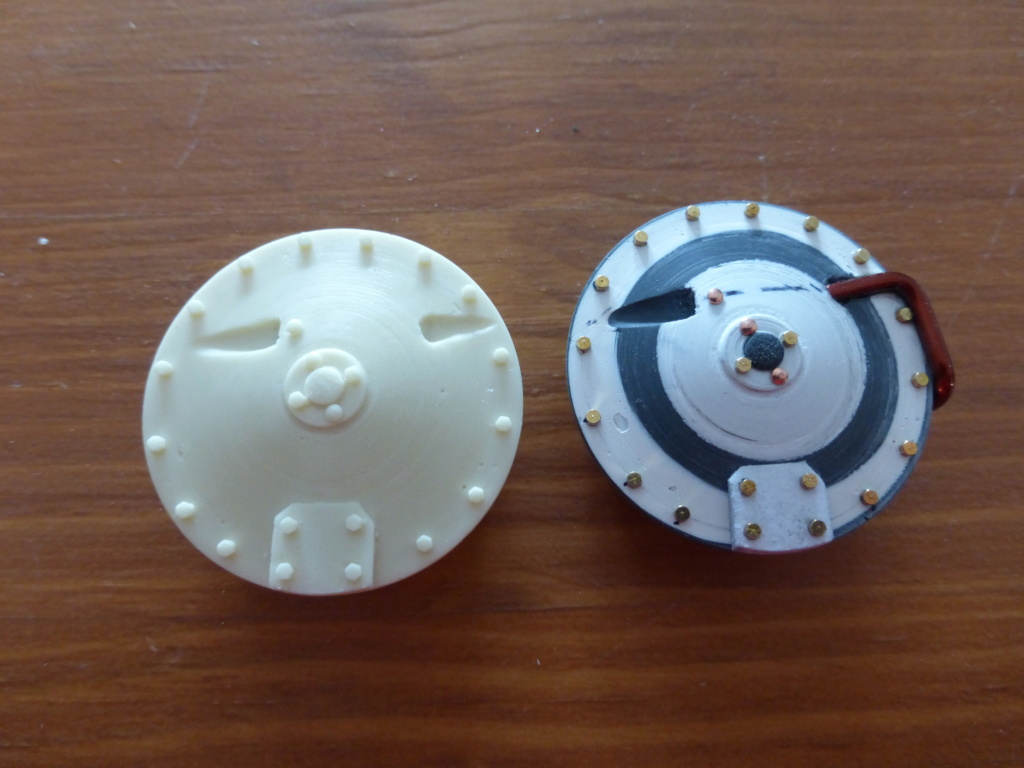

j'ai fini de couler mes 8 moyeux de roues en résine, ça marche super bien Very Happy
voici le modèle de base en pvc avec de la micro visserie M0.8 en laiton
ZIL 135 au 1/10 - Page 3 P1000613
ZIL 135 au 1/10 - Page 3 P1000612
le moule de cette pièce en silicone
ZIL 135 au 1/10 - Page 3 P1000611

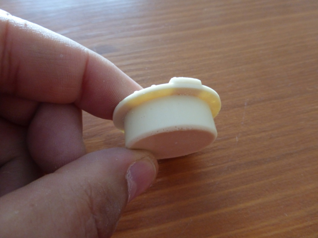

et le premier moyeux en résine !
ZIL 135 au 1/10 - Page 3 P1000615
ZIL 135 au 1/10 - Page 3 P1000614
ZIL 135 au 1/10 - Page 3 P1000616
un bout de tube en pvc collé dans chaque roue...
ZIL 135 au 1/10 - Page 3 P1000617
me permet d'y inserer le moyeux en résine qui va tenir grâce à des aimants
ZIL 135 au 1/10 - Page 3 P1000618

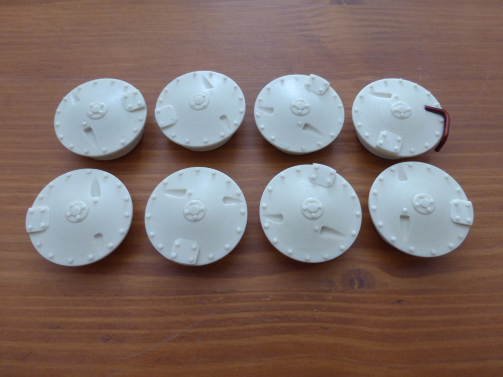

les 8 moyeux en résine
ZIL 135 au 1/10 - Page 3 P1000619

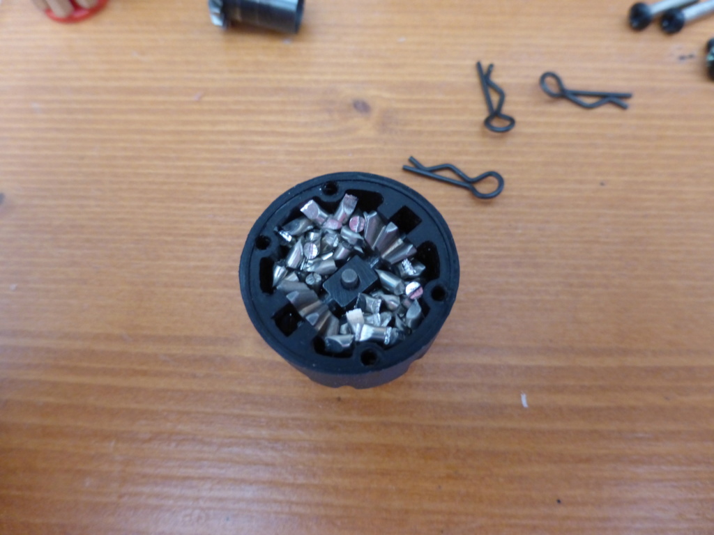

j'ai cherché une façon de bloquer les 2 différentiels des 4 roues du milieu  et j'ai trouvé un truc qui marche bien et qui n'abimera pas les pignons qui pourront servir de pièces de rechanges :
j'ai mis des petits bouts de fil de soudure de 2mm, c'est de l'étain et du plomb donc très malléable sans trop s'écraser, ça marche impeccable !
