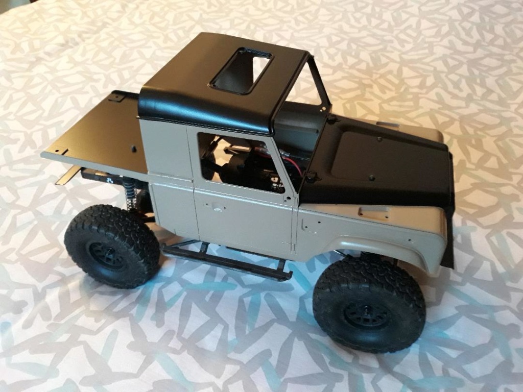

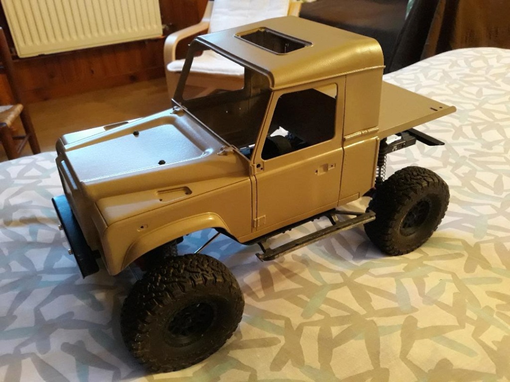

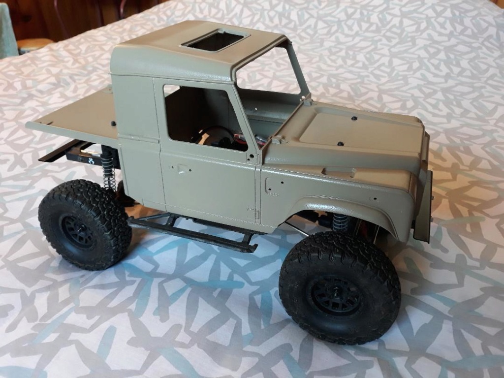

Par contre, j'ai un petit soucis avec l'intérieur, ça tape partout sur l'électro du SCX, va falloir que je découpe sévère si je veux que ça rentre
En passant, l'intérieur, il est fixé sur la carro ou sur le châssis sur les Gelande
Messages : 7696

JLL35 a écrit:La carrosserie est finie, prête à peindre, finalement j'ai refais les pare-chocs en cornière métallique, AV et AR identiques, ça a plus de gueule et je gagne encore sur les angles![]()
Par contre, j'ai un petit soucis avec l'intérieur, ça tape partout sur l'électro du SCX, va falloir que je découpe sévère si je veux que ça rentre![]()
En passant, l'intérieur, il est fixé sur la carro ou sur le châssis sur les GelandeLe tableau de bord est bien fixé sur la carro, mais j'ai l'impression que l'intérieur est prévu fixé sur le châssis
Sur une gelande idem sur le boom racing, l'intérieur se fixe sous la carrosserie.
Et si tu regardes mes 2 sujets j'ai du découper l'intérieur pour pouvoir faire passer l'accus.
Mais très dur d'avoir un intérieur avec transmission centrale sans massacrer l'intérieur.
Par contre ça peut se faire..... mais proprement ?????

Je suis en mode fabrication d'un intérieur spécifique, adapté au SCX, je vais essayer de le faire proprement

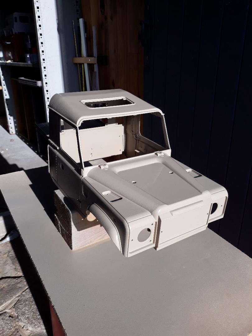

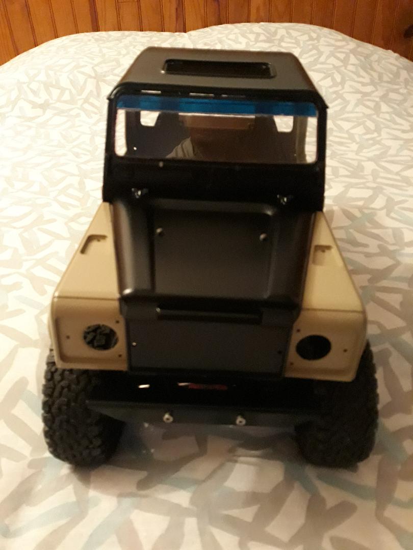

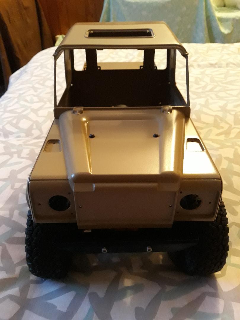

Bon je commence par la mauvaise, sur les Def, le tour du pare-brise est peint, à cet effet j'ai appliqué comme sur le reste de la carrosserie un apprêt spécial plastique compatible tous type sauf polystyrène expansé, j'avais masqué le pare-brise avec un scotch de masquage standard pour laisser que la partie à peindre, mais quand j'ai ôté le scotch, mauvaise surprise, ou l'apprêt a migré au travers du scotch ou réaction chimique avec, mais pas glop
Plastique opaque, après avoir tenté de polir, j'ai décidé d'utiliser les grands moyens et d'aller chez Cartruc pour remplacer le pare-brise
Dépose
Repose
Pour la bonne, c'est l'application de la première couleur, beige lounge en profitant des T° au soleil
Assez content du résultat, je pense appliquer la deuxième couleur samedi et après montage des pièces de déco et roule ma poule
Messages : 7696

Perso j'avais mis plusieurs couches de scotch blanc afin d'éviter que la peinture passe à travers une seule couche.
C'est chiant la peinture !
Super le résultat !
Bon courage !

JLL35 a écrit:Merci les gars, je vais faire super gaffe au masquage pour la deuxième couleur, pas envie de tout foirer![]()
Sinon tu fais comme moi : un coup de projo 500W

Ben, je vais éviter, j'ai déjà failli foirer le pare-brise, et j'ai vu le résultat de la luminothérapie sur le pick-up de Léo
