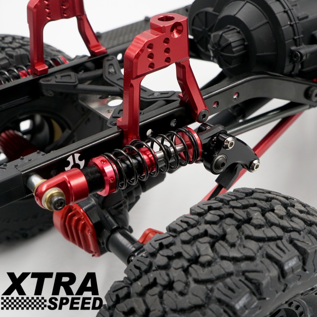

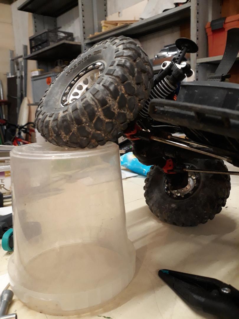

Message  flashy63 Ven 28 Juin - 10:06
J'ai aussi monté les cantilever Xtraspeed sur mon SCX10 II pour y mettre la carro de LC70 (que je n'ai pas encore présenté... Oups !). C'est vraiment top !
