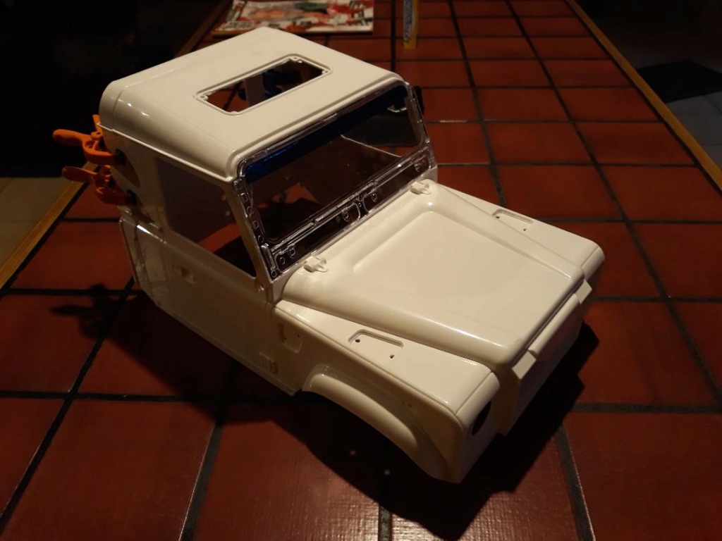

Message  JLL35 Jeu 27 Déc - 21:53
Bon ça y est, les pièces chromées sont déchromées Arrow merci Pleinair, ça marche impec Arrow
La carrosserie est collée, il faut que je fasse les finitions, bande de toile de verre encollée au niveau de la jonction, mastic, ponçage, mastic, ponçage, mastic, ponçage, peinture et pose des accessoires Mad
Le plateau est prêt, il sera vissé sur la cabine ainsi que l'arceau pour permettre un démontage éventuel Idea
DEF100 Pick-up JLL Def_pi10
DEF100 Pick-up JLL Def_pi11
DEF100 Pick-up JLL Def_pi12
Messages : 8526

Message  JLL35 Jeu 3 Jan - 22:00
Bon, ça commence à ressembler à un pick-up Very Happy
DEF100 Pick-up JLL Def_pi13
Ça devrait pas trop avancer d'ici la fin de semaine, encore du monde à la maison Neutral
Prochaine étape, mastic, ponçage, remplacement des pare-chocs et des skidds et peinture Arrow
Messages : 8526
