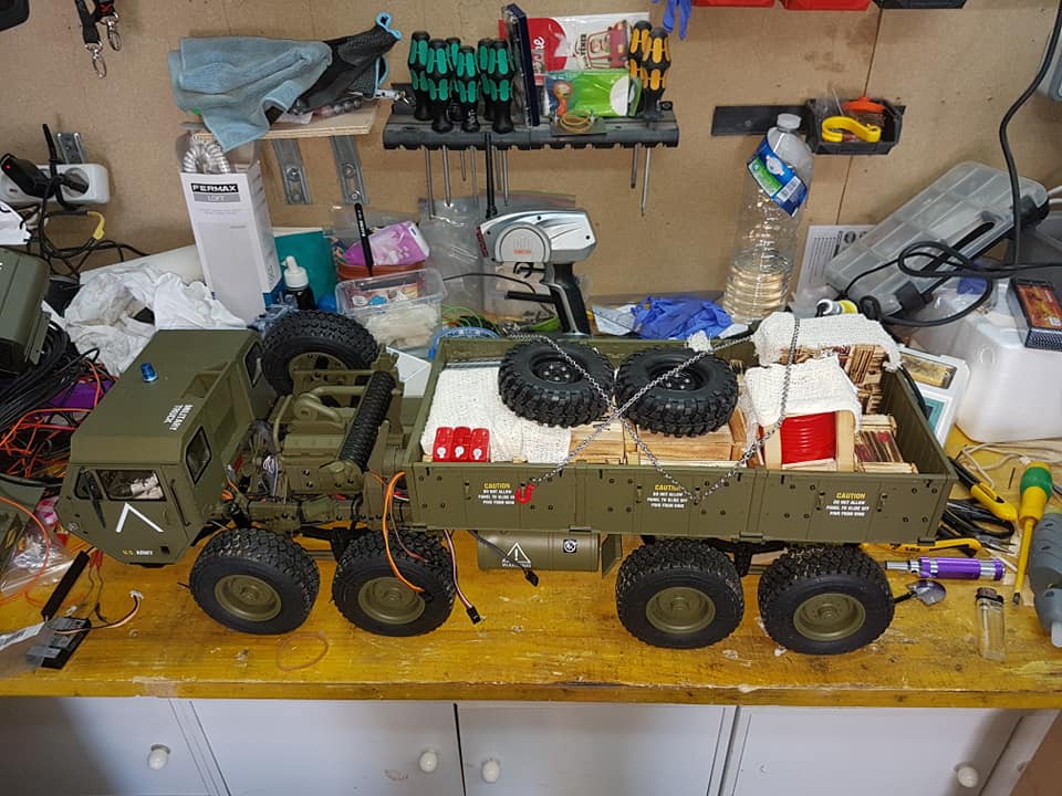

Sans la benne le camion fait très vite vide. on remarque bien le châssis treeeees long

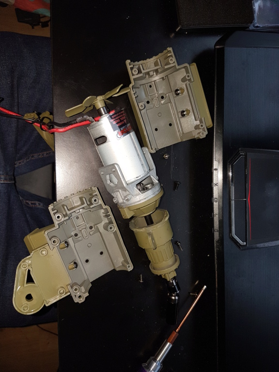

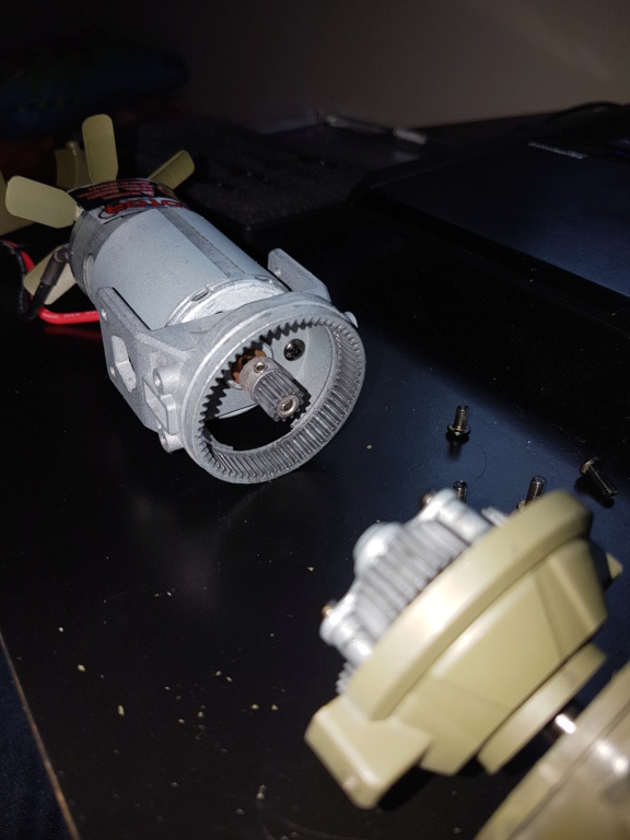

Voici le bloc moteur , je trouve cela dingue de faire une tel finition alors que le tout est caché sous un cache moteur avec 4 vis.
Camion Militaire 8X8 HG P 801 P802 P803 M977 et M983 1/12 RTR - Page 4 20190315
La peinture laisse à désiré lorsque l'on regarde de plus près les partie cachées.
Camion Militaire 8X8 HG P 801 P802 P803 M977 et M983 1/12 RTR - Page 4 20190319
Ça craquelle et de la peinture manque carrément ...
Camion Militaire 8X8 HG P 801 P802 P803 M977 et M983 1/12 RTR - Page 4 20190317
Camion Militaire 8X8 HG P 801 P802 P803 M977 et M983 1/12 RTR - Page 4 20190318

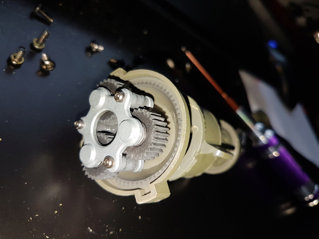

Démontage, faut pas être pressé y a un paquet de vis pour démouler tout ça.
Camion Militaire 8X8 HG P 801 P802 P803 M977 et M983 1/12 RTR - Page 4 20190322
Camion Militaire 8X8 HG P 801 P802 P803 M977 et M983 1/12 RTR - Page 4 20190320
Les pignons sont en plastique  Idea
Camion Militaire 8X8 HG P 801 P802 P803 M977 et M983 1/12 RTR - Page 4 20190321
Camion Militaire 8X8 HG P 801 P802 P803 M977 et M983 1/12 RTR - Page 4 20190324
La référence du moteur , apparemment un 65 tour ... mais rien de précis, dans la description il parle d'un 550 ...

c'est vrai qu'il est bien détaillé...pour le moteur, 550 désigne le type, de même diamètre que le type 540 très courant, mais un peu plus long et plus puissant (il existe aussi le 390 plus petit en diamètre...).
Et le récepteur, sans aération...c'est moyen, il va chauffer Question

Je trouve génial le ventilo moteur ! Franchement top !
Est ce que ce ventilo tourne lorsque le moteur tourne ?
Aussi, est ce que le bloc moteur qui enferme le moteur 550 est en plastique ou en métal ?
Est ce que les coques font dissipateur ou c'est du plastique ?
Merci pour ta présentation !!!!
Messages : 16632
Camion Militaire 8X8 HG P 801 P802 P803 M977 et M983 1/12 RTR - Page 4 Empty Re: Camion Militaire 8X8 HG P 801 P802 P803 M977 et M983 1/12 RTR
Message  Bigmax Jeu 14 Mar - 19:41
Le ventilo tourne oui, l'axe est traversant.
C'est sympa et ca me fait penser au moteur bmw.
La deco est en plastique , mais le moteur ne touche pas y a quelques mm d'aération. Le ventilo fait sont job car en le faisant tourner a la main il ventile déjà, peu être pas des masses mais c'est mieux que rien.
Quelques pièces métallique mais rien ne fait dissipateur.
J'ai commandé un hobbywing 1080, je vais installé un kit led simple.

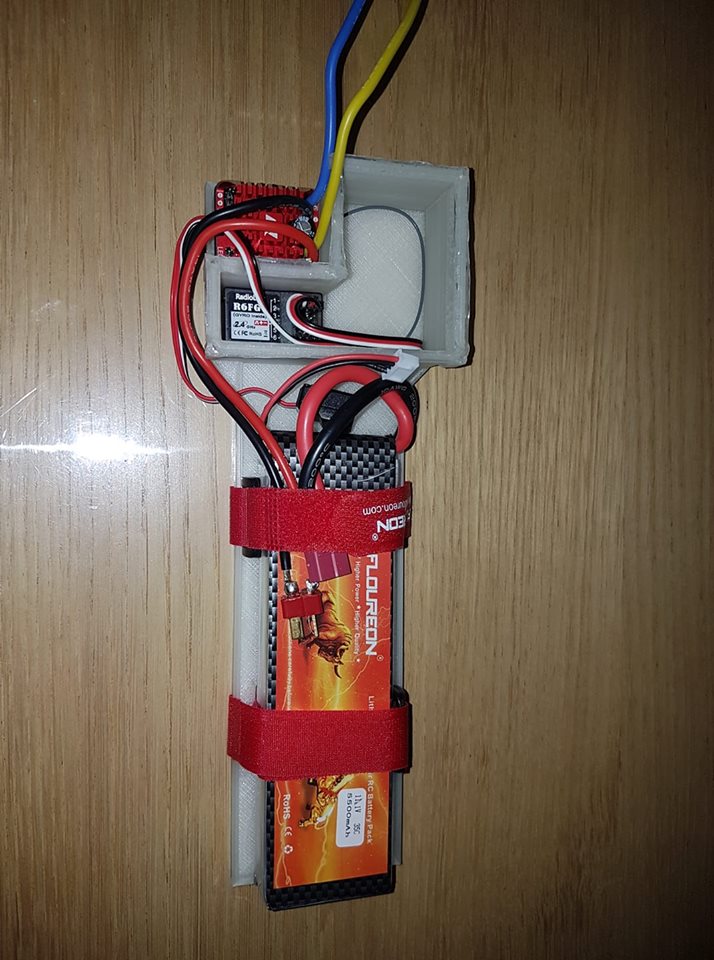

Message  Bigmax Sam 13 Avr - 19:46
Voila après voila failli fait cramer la maison avec un esc raide , j'ai reçu le suivant.
J'ai donc décider de tout rassembler au même endroit , comme ça au moins déjà c'est plus au sec que en dessous et plus accessible en cas de panne.
Support 100% maison, sur le support vous avez la batterie , 2 ou 3S avec 2 sangles, puis un emplacement pour l'esc, étant donner qu'il est donné étanche et qu'il chauffe il se trouve a l’extérieur du boitier, dans le boitier , qui lui est étanche a 100% , le récepteur et le bec, le tout dans la benne arrière , accessible en tout temps. Le support noir étant une première ébauche la Version 2 en blanc est au point.
Camion Militaire 8X8 HG P 801 P802 P803 M977 et M983 1/12 RTR - Page 4 57159910

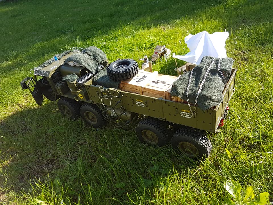

Puis nouvelle déco , je me suis amusé a faire les caisses en bois moi même.
Camion Militaire 8X8 HG P 801 P802 P803 M977 et M983 1/12 RTR - Page 4 56571210
Camion Militaire 8X8 HG P 801 P802 P803 M977 et M983 1/12 RTR - Page 4 56664710
Camion Militaire 8X8 HG P 801 P802 P803 M977 et M983 1/12 RTR - Page 4 56899510
Et accessible en tout moment
Camion Militaire 8X8 HG P 801 P802 P803 M977 et M983 1/12 RTR - Page 4 56520010
Camion Militaire 8X8 HG P 801 P802 P803 M977 et M983 1/12 RTR - Page 4 56531110
J'attend de recevoir les BEC d'origine.
Puis une fois reçu le montage sera fait sur du velcro, d'autre élément de déco sont en fabrication, bobine de fil, tube , antenne pour les radios etc ...

Hello
Voila , j'ai enfin refais monsieur le 8x8.
Passage en 3s pour l'occasion, mais j'ai toujours le problème que les batteries ne tienne pas dans le temp ... 10 min max de jeux c'est ... court , par contre ça chie , ça avance bien vite en grande vitesse il va quasiment a la même vitesse que mon grand de 5 ans au galop.

Message  Chichi44 Mer 1 Mai - 20:35
Sympa la mise en scène Arrow
10 minutes avec une batterie ???? C'est bizarre, c'est même pas normal!!!! Question
Messages : 6930
Message  louloux44 Mer 1 Mai - 20:59
Chichi44 a écrit:Sympa la mise en scène Arrow
Chichi a raison.
Est ce que ton moteur chauffe et/ou variateur ?
Vérifies aussi si tu as des faux contacts au niveau des connecteur du.des moteurs sur le fil du variateur.
Tu as quoi en capacité de batterie ?
Tu as quoi comme moteur dessus 540? 550 ? et nombre de T ? 1 ou 2 moteurs ?
Le fait que tu nous dise que ton camion va a la vitesse d'un gamin de 5an au galop, me fait penser que le moteur est trop rapide et pas assez coupleux pour le poids de l'engin.
Pour un 4 essieu, c'est vraiment trop rapide.
Et /ou les rapports ne sont pas adaptés. Mais vu l'engin vaut mieux jouer sur le moteur.
Il pèse combien le camion hors accus ?
Perso, il faudra un bon moteur de type 550 dessus (pas n'importe quel moteur 550) avec un nombre de T vu à la baisse (45 ou 55T).
Certes ça n'ira pas aussi vite mais tu auras plus d'autonomie.
Et vu que tu seras en 3S avec un 550, ça compensera un peu la perte de vitesse.
Ces questions vont sans doute te mettre sur la voie.

Message  Bigmax Mer 1 Mai - 22:03
J'ai des 5000 mah, le moteur je sais pas c'est l'origine chinois. Un seul moteur.
Les fils du moteur sont chaud après 5 min de jeux.
Je pense devoir le changer par un ou j'aurai les infos ... le camion pèse autour des 12/13kg je pense.
Un bon plan moteur ? Je me demande si la boite de vitesse est necessaire la dessus ... elle enmerde plus qu'autre chose au final.
